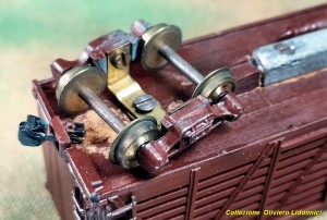

Trai vari miei recenti acquisti c'è questo vecchio carro Stock, con telaio ed imperiale in legno anni Quaranta:
Carro Stock Varney anni '40
Le pareti sono in materiale plastico piuttosto sottile; non mi sembra styrene (polistirolo) e certamente non di bakelite, potrebbe essere di celluloide.
Si nota il telaio di legno dipinto; i carrelli sono in lamierino di ottone coi fianchetti in lega di alluminio. Le ruote sono in ottone con l'asse in acciaio. I ganci sono di Nylon

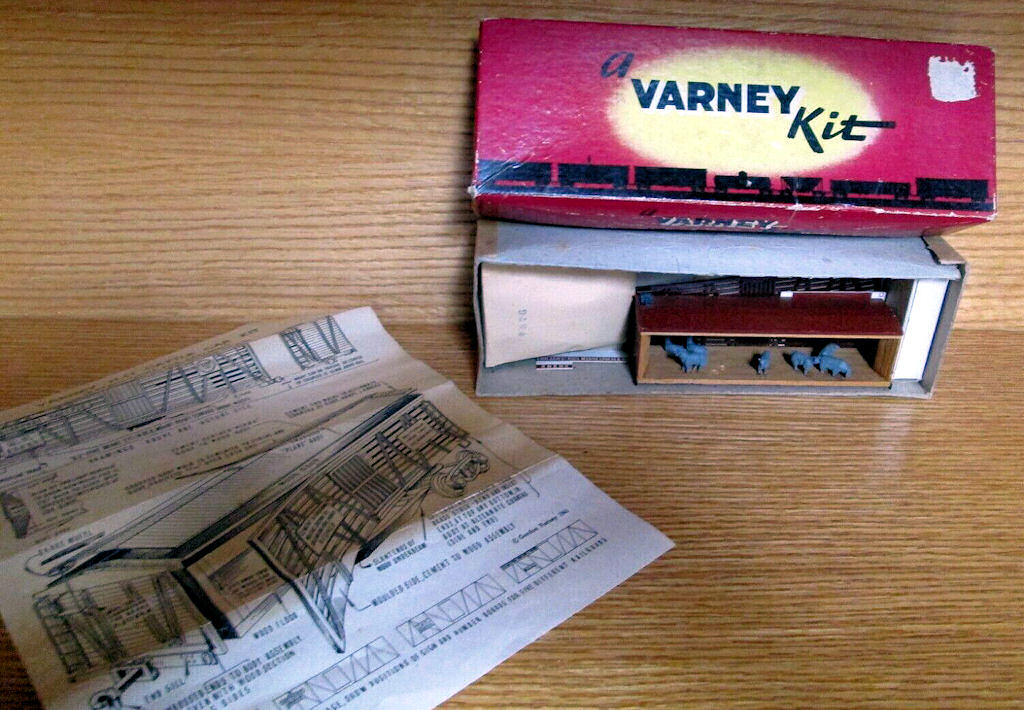

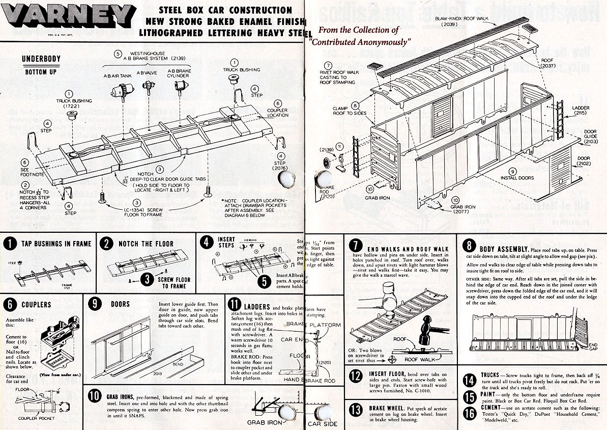

Disegno che mostra il montaggio di un carro Box Varney in legno, coperto in lamierino (oppure cartone) di solito verniciato a stampa:
Estratto dal catalogo 1941

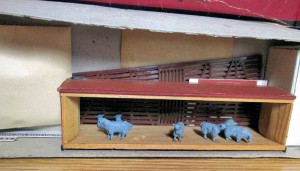

Un esempio di un simpatico carro bestiame (in legno) carico di pecore:

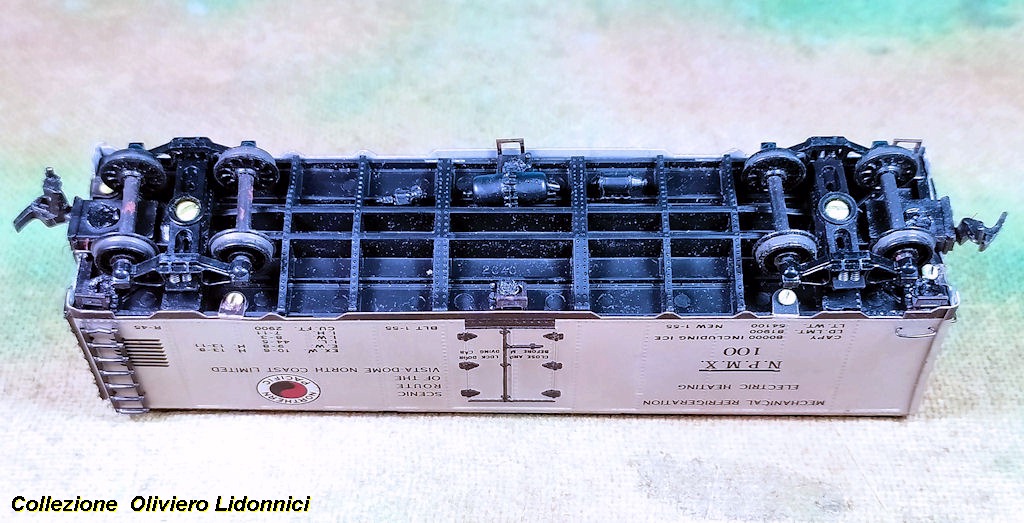

Un bellissimo Refer Varney degli anni '50:
Cassa ed imperiale sono in lamerino stampato e linguellato (le parti si incastrano e si bloccano piegando piccole linguelle)
Il telaio è in plastica a cui la cassa viene avvitata; i carrelli sono in lega di alluminio e le ruote sono in Nylon con asse in acciaio
ecco le istruzioni di montaggio di un carro simile:
Pubblicazione datata 1950

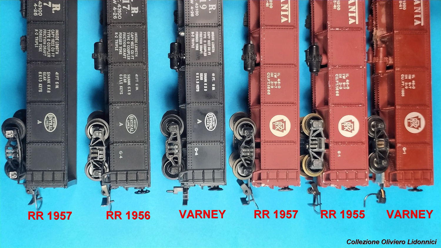

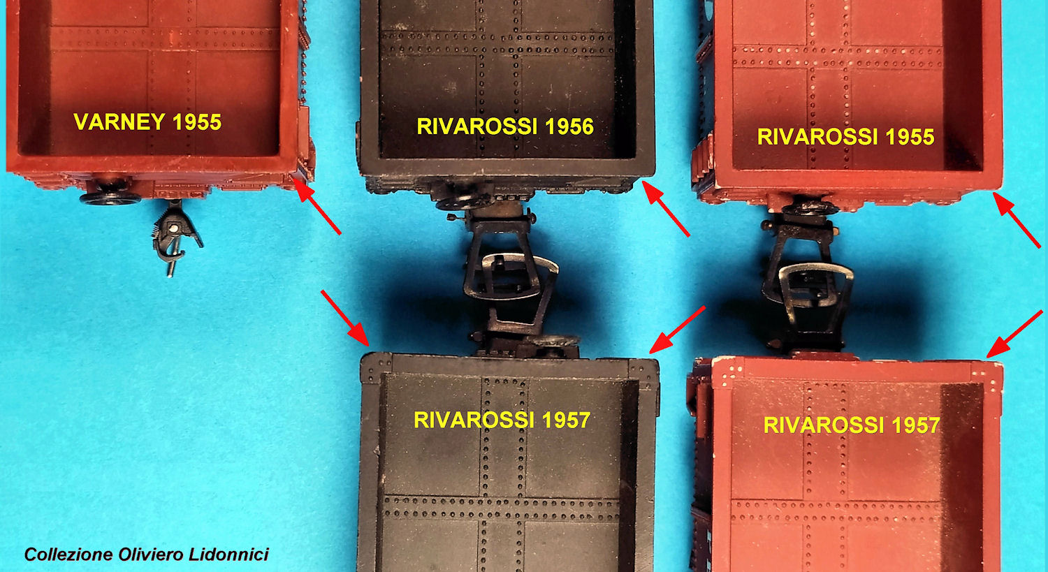

Torniamo ai carri Gondola del 1955/1957 per scoprire che oltre ai differenti carrelli (Archbar e Bettendorf) ci sono anche piccolissime (ma evidenti) differenze anche nello stampo della cassa e nelle tampografie.
Confronto tra carro Varney e Rivarossi 1955/56 e Rivarossi 1957
Come si nota i carri RR del 1955/56 (ovvero i primissimi carri con livrea) hanno, come il carro Varney, l'angolo del cassone liscio mentre nei carri RR del 1957 (oltre al diverso carrello) l'angolo del cassone riporta la riproduzione di un rinforzo bullonato. Quindi per questa differenza, perquanto piccolissima, si dimostra che dopo i primi due anni lo stampo è già stato ritoccato.
Questa che segue è una differenza ancora meno evidente....ma c'è!
Confronto tra le tampografie dei carri Rivarossi e Varney
Nei primi carri Rivarossi del 1955/56 c'è una piccola sigla G1 e G4 tampografata uguale alle sigle presenti sui Varney. Invece dal 1957 quella piccola sigla scompare dai carri Rivarossi.
Conclusione: sembrerebbe quindi che carri Rivarossi nascano ad immagine e somiglianza dei Varney poi negli anni successivi i modelli vengono continuamente aggiornati allontanandosi dai modelli originali.

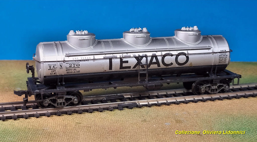

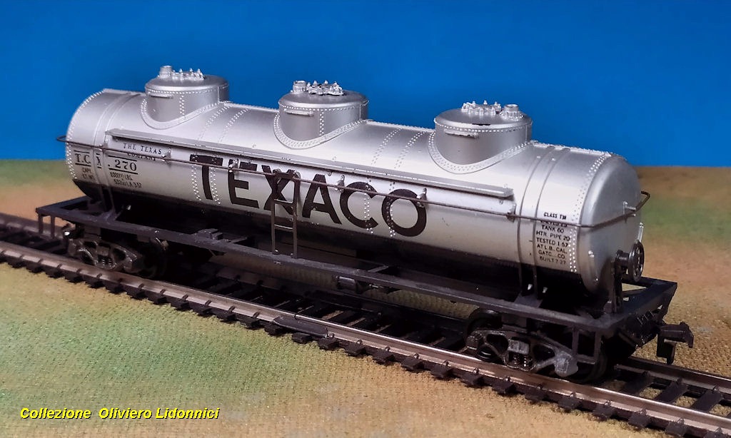

CISTERNA VARNEY TEXACO A 3 DUOMI
Bellissimo modello con telaio e carrelli in metallo, anni '50/'60
Altra immagine della stessa cisterna

Messaggioda berto75 » 13 set 2021, 22:17
E non solo americanista sei diventato ti sei appassionato perdutamente :lol: pure ai treni inglesi!! -1- complimenti Oliviero recentemente ti sei proprio scatenato stai mettendo a segno uno dietro l'altro colpi di tutto rispetto spaziando con disinvoltura tra Varney, lima, rivarossi :shock:!! [09.gif] I carri Varney piacciono molto anche a me anche se non ho nessun modello di questo marchio storico e ti ringrazio per i tuoi preziosissimi contributi modellistici . Trovo Bellissimo il carro serbatoio a tre duomi della Texaco e' una tipologia di cisterna che non ho mai avuto (46) e che prima o poi spero di acquistare magari anche della meno nobile ahm o lima , avendo finora dato la precedenza sulla baia usa a modelli americani Ahm rivarossi o di derivazione rivarossi. Certo che con i carrelli metallici realmente molleggiati (almeno così mi paiono) e il telaio di metallo deve avere un bel peso. Mi incuriosisce poi quella tipologia di caboose ottimamente rifinito per essere un modello degli anni 50 sul telaio nero alla testata noto 2 forellini forse era previsto l'inserimento di scalette sulle testate? Però non vedo [lupe.gif] sull'imperiale i fori di incastro per il fissaggio di una eventuale scaletta con l'estremità ricurva sempre ammesso che fosse prevista per questa tipologia di caboose . Inoltre a cosa serviva quel forellino solitario in alto sulla fiancata rossa del tuo caboose vicino alla testata ? Forse era previsto l'eventuale inserimento di una lanternina di coda ? Sono solo mie curiosità dovute al fatto che non conosco bene i carri Varney . Continua così Oliviero hai ormai costituito [09.gif] un piccolo museo di splendidi pezzi storici applause1 applause1 Varney!! Curiosissimi-4- berto75
