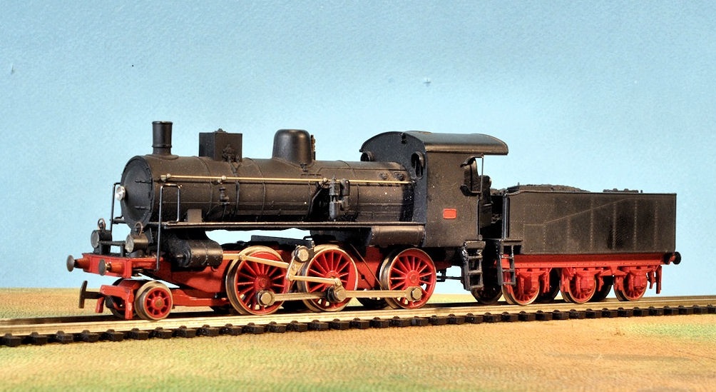

Carissimo, come ho gia detto varie volte, la suddetta loco la comprammo in negozio nel 1959 appena uscita dal catalogo e la scatola non aveva spugna gialla ma la sagoma di cartoncino fustellato e piegato e la plastica della loco non è verniciata di nero (come non lo è la quasi contemporanea 835 del 1958 che avevamo comprato sei mesi prima;
è verniciato di rosso solo il pancone ed ovviamente il telaio. Anche i raggi delle ruote non sono verniciati ma sono di plastica rossa.

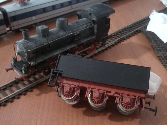

Signori, non so quanto renda la foto sui vostri schermi, ma questo è il tender della L625/R dopo averlo spazzolato senza troppa veemenza con uno spazzolino da denti nuovo, a setole di durezza media, immerso in un bicchiere con acqua e saponetta per il viso (pochi frammenti disciolti.
La foto è stata scattata a superficie asciutta.

Messaggioda Max 851 » 13 ago 2020, 16:09
Mi sembra un ottimo risultato!

Messaggioda andrea_fs » 13 ago 2020, 16:10
Beh, ottimo risultato, c'è solo da vedere se dura nel tempo. applause1 Andrea
