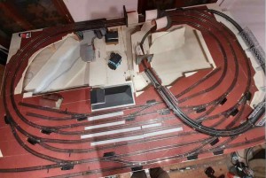

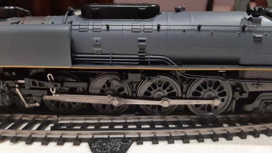

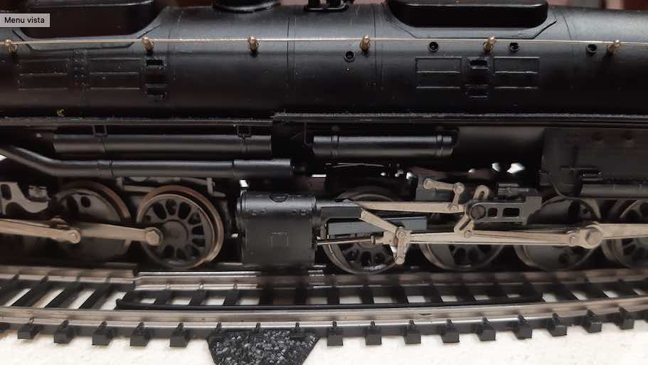

salve, ecco le mie prove:nella foto sembrano diversi per questioni di grandangolo dell'obbiettivo, ma ti assicuro tutti da 100, poi,il metro indica la misura, posizionando i binari con le giunte attaccate senza aria in modo da descrivere il semicerchio.poi ho fatto la prova con un legno, da 5 cm di lunghezza e problemi non mi sembra ce ne siano, col calibro indica da 16,76 a 17,02 sia i 100 che i 120,pure con gli 80.....diciamo che tutti si allargano alle estremità' e si riducono a 16,76 nel centro.,ma non penso che sia cosi critico,le giunte ok senza salti ,senza aria,una cosa dico, inizialmente avevo messo gli scambi in curva, cosi da guadagnare spazio......ti posto la foto, bene,tutte le loco nel 120 nessun problema, quando entravano nel 100 nella parte del cuore, 2 big,FEF,e cab sviavano,ho pensato a un difetto dello scambio,e avendone 8 (otto) li ho sostituiti, con tutti succedeva la stessa cosa, vedi foto, al punto che ho rinunciato con dolore ,a usarli......ora mettendo i 2 pezzi da mezzo da 100,al posto del singolo da 100,le loco passano tranquille, quindi ho ovviato il problema, ma mi resta l'incognita del perché'.

Complimenti per il plastico.... ma a parte ciò H0 notato che effettivamente, come già stato detto, la FEF ha dei bordini veramente ridotti ( ...e realistici !! :-o :shock: ), non lontanamente paragonabili alle articolate un pò più "risalenti"... [lupe.gif]
MA hai provato a vedere se 'sta FEF circola senza problemi su un ovale di diametro 80 ?

Ciao, come immaginavo la differenza dei bordini con la big boy è evidente, oltretutto la FEF ha anche ruote di maggior diametro, non può fisicamente fare curve con un raggio così stretto, soprattutto affrontando uno scambio.

Quindi deraglia solo sugli scambi?
Solo su quelli in curva o su tutti?
Di fatto quelli in curva sono una rogna per qualsiasi veicolo.
Se è così devi controllare la distanza tra le facce interne delle ruote e verificare che siano tutte uguali e in tolleranza con le quote dei cuori degli scambi.

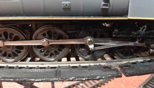

ecco la FEF su un binario inequivocabilmente da 80,e impossibile da variare il raggio per motivi costruttivi, quindi certi.noto che le 4 ruote non ci stanno e deraglia comunque anche su 80,quindi non so in che condizioni la ns RR abbia fatto le prove, sicuramente su condizioni ottimali solo teoriche.....mi spiace,ma la loco non ci sta dentro......cosa che invece la big e altre non presentano nessun problema sull'80 ,anche se sembra che si spezzino in 2!!!!!!

Secondo me, e dalle foto, gli assi 1 e 2 hanno un problema di traslazione.

Oltre ad avere un'articolazione dei due gruppi molto minore rispetto alla Rivarossi, ha dei bordini estremamente piccoli, impossibile farla girare sul mio mini-plastico. Ma tant'e... ho limato gli assi centrali (d'altronde quelli del tender sono così) e mediante qualche altro accorgimento sono riuscito a farla girare su curve 100 e in alcuni punti anche 80. Certo, è una soluzione drastica e irreversibile (o quasi) ma non amo lasciare impolverare le mie loco, buona serata a tutti.

Non si tratta di uno scambio ordinario, se ho capito bene, ma di un 3320 che ha il raggio esterno di 60 cm e quello interno di 50. L'ago doppio di questo scambio, più lungo di quelli ordinari, ha due profili diversamente angolati. Quello esterno Stringe da 60 a 50 per deviare la corsa verso la curva interna, quello interno mantiene la stessa curvatura del binario esterno (60). La FEF ha un passo rigido di quasi 8 cm, la B. boy di 6,2 la 746 di 7,2. Quello scambio credo proprio le sia indigesto. Poi Rivarossi specifica sempre per le sue macchine dal rodiggio complesso la possibilità di girare anche sui binari da 40 cm, Per la FEF no. Cito a titolo di esempio la 428 che con il motore quadro a pallini era pressochè impossibile tenere sui binari di 40 cm. Negli impianti completi infatti RR la proponeva con binari da 60 cm . lo stesso avviene per la 691 etc. Probabilmente la FEF gira anche su curve da 50 ma avra problemi a farlo sugli scambi di quel tipo. Poi sul binario da 50 che scimmiotta uno da 40 più corto, non saprei: La struttura di quel binario è di nuovo tipo con graffette in plastica ricavate nello stampo. Il binario è fissato da graffette metalliche applicate alle estremità della massicciata e trattenuto nel giusto scartamento dalle graffette in plastica. la struttura della massicciata presenta fori di alleggerimento nella traversine sotto il binario. Questo conferisce alla massicciata una notevole flessibilità, che permette al binario adattamenti anche importanti alla nececessità del tracciato. Ricordo i vecchi binari flessibili. In questo caso è possibile con un cutter incidere un angolo del foro sotto ogni traversa per ottenere angoli di curvatura importanti. Non so se in sede di assembleggio rotaie per il " 100" siano finite nelle filiera di curvatura dell' 80, per poi essere infilate e fissate nelle massicciate giuste facendole però assumere un raggio di curvatura 90. E' possibile; oppure jurghen ha riutilizzato un binario che a suo tempo dovette adattare ad un curva da 40. Essendo io un vecchietto sicuramente non lo ricorderei. saluti 3-nino
