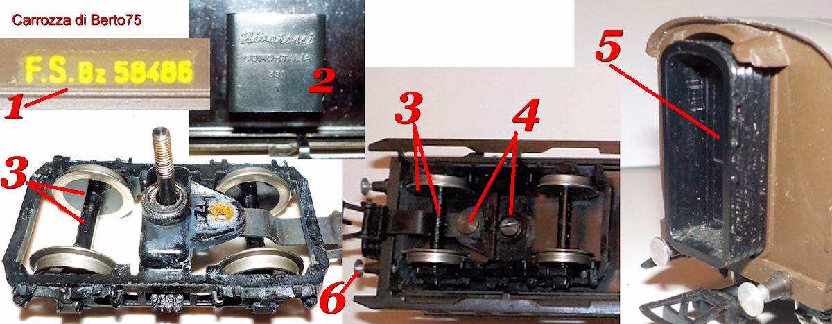

berto75 ha scritto:quanto alla carrozza centoporte A CARRELLI CASTANO ISABELLA dell'amico Oliviero sono perplesso
se ha le fiancate dei carrelli in zama dovrebbe essere un modello antecedente al mio che ha i carrelli in plastica ,ma allora perché ha i respingenti fissi in plastica ? a rigor di logica dovrebbero esser molleggiati .
però c'è da dire che la mia carrozza l'ho comprata usata ,sciolta senza scatola chi mi dice che originariamente non avesse i carrelli in zama che magari si erano rotti o danneggiati e il precedente proprietario li abbia sostituiti con carrelli di un modello successivo più recente?
.... Oppure che li abbia sostituiti con ricambi originali Rivarossi ( di concezione posteriore ), quando ancora la Casa forniva normalmente i ricambi ?

Prima di discutere della scoperta di Max (a cui per ora non so cosa rispondere (x) :oops: ) desidero discutere sulla carrozza di berto 75 che mi sconvolge le idee
berto75 ha scritto:...comunque sia ho guardato sul numero 208 della rivista tutto treno del maggio del 2007 è fotografata una carrozza vbz [lupe.gif] che si vede ha i soffietti in plastica e i respingenti molleggiati . ignoro i carrelli siano in plastica o zama
Come avevo detto, dai cataloghi sappiamo che il soffietto in plastica viene introdotto nel 1957 ma sembra che fossero ancora presenti respingenti molleggiati e carrelli in zama, come avevo sintetizzato nel seguente schema che ripropongo:
Cerchiamo di fare il punto della situazione:
#1.Le "centoporte" a due assi con cassa in bachelite verde scuro o rossa e portasale vecchi nascono nel 1948
#2.Il modello di berto75 (con le sale "nuove") potrebbe essere del 1950/51 circa?
#3.Nel 1952 nascono le Centoporte a carrelli col blocco accumulatori in metallo
#3bis Le centoporte a due assi montano la cassa in (termo)plastica
#4.tra il 1953 e il 1955 o 56? c'è la carrozza di Oliviero, V Cz col blocco accumulatori in bachelite
#5 Nel 1957 spariscono TUTTI i soffietti in gomma sostituiti da quelli in plastica
#6 Nel 1958 scompaiono i carrelli in zama e i respingenti in alluminio molleggiati
#7 Nel 1960/61 i ganci col braccio metallico diventano in plastica, monolitici col carrello
#9 e 10 aggiungo: il passaggio tra decalcomanie e tampografie ed il diverso modo di attaccare i soffietti in plastica (grappe metalliche o incastro/incollaggio)
Ora in base a quanto detto (su cui sono abbastanza sicuro ma ovviamente non al 100%) rivediamo la carrozza di berto che mette in crisi il mio schema:
1: le decalcomanie dovrebbero essere ancora del 1957 (ma il passagio avviene forse tra 1957 e 1958: ho 2 V Ciy comprate nel '58 e con decals )
2: Il cassone porta accumulatori è del 3° tipo (1958), bordi arrotondati e in plastica con scritta ancora in uso in quell'anno.
3: Assi in plastica con la scritta in rilievo 1957/58?
4: Viti e rivetti bruniti sono più recenti (1958?) precedentemente erano in alluminio (chiaro)
5: il soffietto in plastica deve essere incollato o incastrato (1958?). i precedenti (1957) erano ancorati con piastrine di metallo brunito dotate di 4 lamelle (grappette)
6: i respingenti in alluminio (molleggiati) dovrebbero essere scomparsi prima del 1958 come anche i carrelli in zama.
Quello che sto per dire deve essere un'assurdità ma tutti gli elementi che ho elencato sembrano datati 1958 (tranne forse le decalcomanie che comunque sono nel limite temporale). Sembrerebbe (ripeto che è assurdo) che abbiano applicato i respingenti molleggiati ad una carrozza del '58 anzichè pensare ad una del 56/57 a cui hanno sostituito i carrelli coi ricambi del 1958/59.
Accetto qualsiasi suggerimento e/o critica
