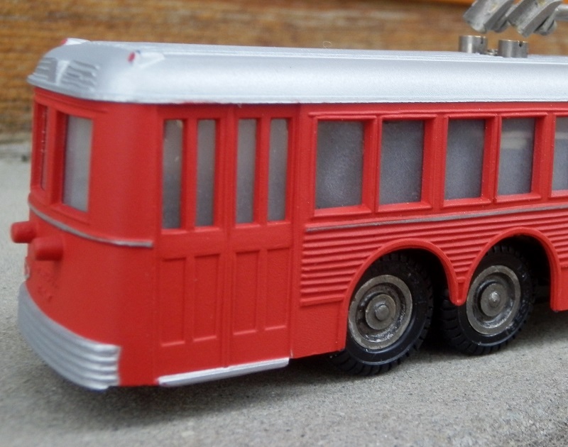

A proposito dell'opacizzazione della plastica per i vetri Massimo ha detto:
.........uno o più strati di spray trasparente opaco su uno dei due lati del foglio.
Avevo in casa un vecchio barattolino di vernice acrilica trasparente opaca ed ho provveduto subito a fare alcune prove con il pennello: risultato ECCEZIONALE dancing effetto bellissimo.
Appena completati i ritagli procederò sicuramente con questa tecnica usando l'aerografo per una distribuzione più uniforme della vernice. Massimo sei forte applause1 applause1 applause1 hai risolto il mio problema.
Relativamente al "massaggio" le mie prove effettuate sul simulacro sono state troppo aggressive e pertanto ho deciso di sverniciare/riverniciare la carrozzeria del carro simulacro e riprocedere con maggior moderazione.
.. solo quando sarò certo proverò sul minobus... :?

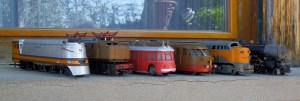

Finalmente il restauro è terminato ...
Parata di Supermodelli RR
... ed ora il "termoplastico" minobus di certo non sfigura in mezzo ai suoi "bachelitici" contemporanei (o quasi).

Messaggioda berto75 » 16 apr 2017, 20:45
[lupe.gif] [lupe.gif] :shock: :shock: :shock: complimenti vivissimi per aver condotto magistralmente il ripristino del filobus e complimenti per questa spettacolare [lupe.gif] :-o :-o :-o e incredibile parata di loco Rivarossi da museo !!!
-4- ammirati berto75

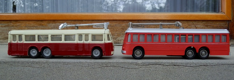

... e dal confronto vis a vis col cugino spagnolo Rico credo non ci siano dubbi su chi sia il più affascinante.
Giudicate voi.
cugini a cionfronto

Messaggioda io_gioco_ancora » 18 apr 2017, 13:11
Salve,
lavoro eccellente!
Con la piccola eccezione dei finestrini che (a parte il colore) sono ancora troppo trasparenti.

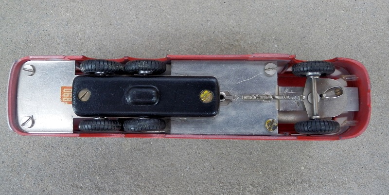

Mi piacerebbe vedere anche qualche immagine presa da sotto e ravvicinata.
vista ravvicinata
vista da sotto
in realtà i "vetri" avrei potuto opacizzarli un pò di più ma mi sono limitato a spruzzare con l'aerografo due sole mani di trasparente opaco. Non avevo riferimenti.

Messaggioda Tricx » 19 apr 2017, 7:34
Ma del numerino sotto questo tuo modello se n'era già parlato?
E tale numero sarà 068, oppure 890 ?
Mah.....mistero.....! [ph34r.gif] [lupe.gif]
