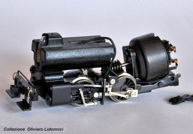

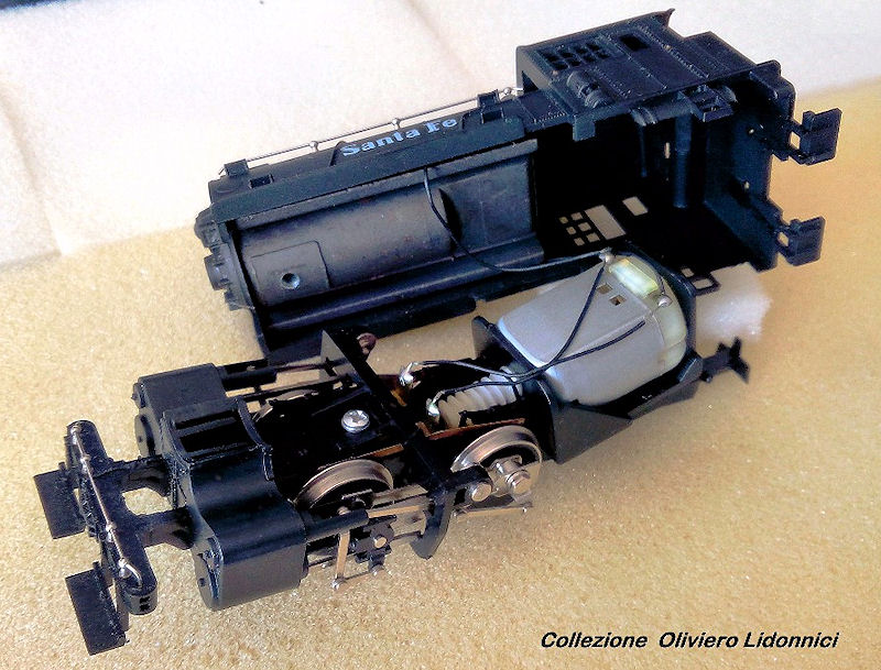

MECCANICA:
Telaio e motore della Dockside Mehano
Evidente la totale diversità della meccanica Mehano rispetto a quella Rivarossi.
CONTINUA

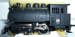

Osserviamo i particolari della meccanica:

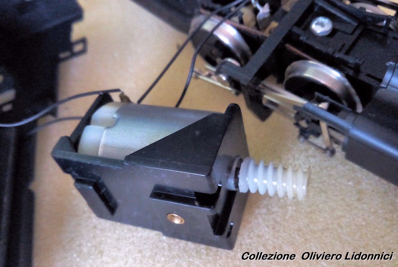

Il motore è molto "commerciale": motorini di questo tipo sono diffusissimi e movimentano giocattoli, automodelli da micropista, ventilatori tascabili. (con avvolgimenti diversi se ne trovano versioni da 3volt fino a 12/14 volt)
Il motore
Il motorino è bloccato ad incastro in un adattatore in plastica nera, dotato di una boccola filettata in cui si avvita l'unica vite che lo blocca al telaio.

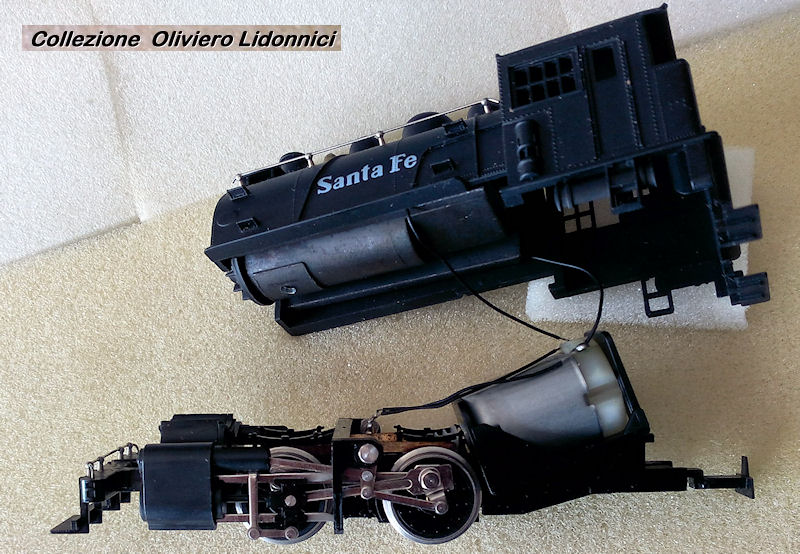

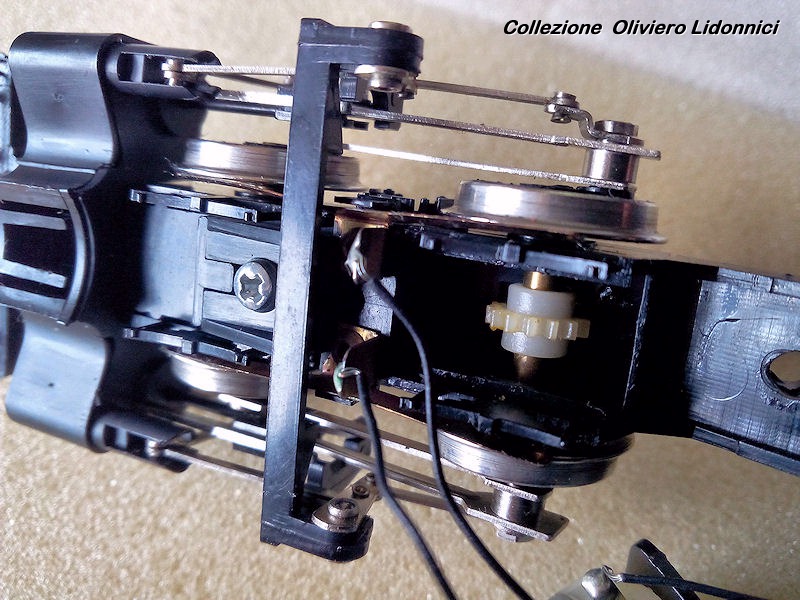

La trasmissione (in teflon) è a vite senza fine che movimenta l'asse posteriore della loco, mediante un piccolo ingranaggio:
il telaio aperto mostra l'ingranaggio. Notate inoltre le lamelle che, a contatto con i bordini metallici delle ruote portano la corrente al motore ed alla lampadina del fanale.
CONTINUA

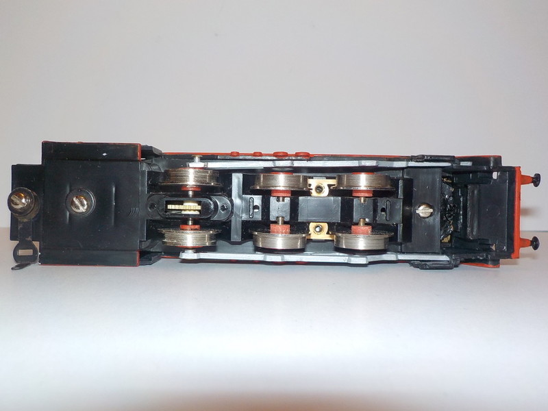

La dockside Mehano ha una meccanica direi più razionale e semplice di quella RR CHE CONCETTUALMENTE e curiosamente è LA STESSA concezione meccanica che aveva adottato INGAP nella sua ultimissima produzione di trenino giocattolo presumo verso la fine degli anni 60 (vedi foto sotto ) con l'unica loco in plastica finora conosciuta che prende corrente direttamente dai binari (vedi foto sotto o thread I.N.G.A.P. NELLA SEZIONE anteprima rotabili e discussioni varie ).
Tuttavia per il mercato USA ( per AHM ) sono state esportate solo dockside RR (è da parecchi anni che navigo su e bay Usa ) SIA PURE semplificate e supersemplificate ,mi chiedo perché AHM non abbia importato questo modello Mehano visto che quest'ultima faceva la parte del leone su molte loco prodotte per quel mercato , ma credo che allora ,negli anni 70 ,Mehano non producesse ancora la dockside .
Non conosco bene la produzione Mehano, e non so quando sia uscita sul mercato la versione che hai tu Oliviero ,ma LA MIA IMPRESSIONE (ancora da verificare e confermare però !!) è che Mehano abbia approfittato immediatamente del vuoto lasciato da RR CON IL SUO MODELLO proponendo subito il suo ,chiamiamolo clone .
Questo può aver portato più di qualcuno erroneamente a ritenere che RR avesse venduto il suo stampo della dockside a Mehano ,come effettivamente credevo anch'io prima del tuo confronto ,ma per capirlo bisognava appunto avere entrambi i modelli in mano.
Continua così la discussione è intrigante.....applause1
Buona serata a tutti
Ingap concettualmente ha anticipato Mehano nella meccanica ....? il motorino commerciale (in questo caso da 4,5 volt )con vite senza fine agisce direttamente sull'ingranaggio della ruota motrice come la dockside di Mehano...curiosa coincidenza

-1- Sul modello Ingap anche le lamelle metalliche trasmettono dalle ruote la corrente al motore...l'unica cosa che manca è la luce !

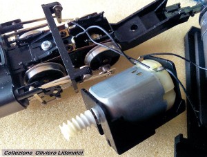

Un'altra immagine dll'economico motorino col telaio sullo sfondo

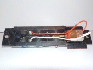

Nel modello Rivarossi della Dockside, la struttura del telaio è in metallo. Al contrario il telaio del m. Mehano è interamente in plastica tenuto insieme da tre viti solamente: una interna che regge la staffa dei biellismi e blocca la piastrina dei contatti striscianti. La seconda vite (come si è detto) lega il motore al telaio e la terza tiene la carrozzeria al telaio.
Nella foto si nota la particolare angolazione del motore determinata da problemi di ingombro e di contenimento dimensionale degli ingranaggi.
Ora però qui mi interrompo dato che ho intravisto l'intervento di Berto 75

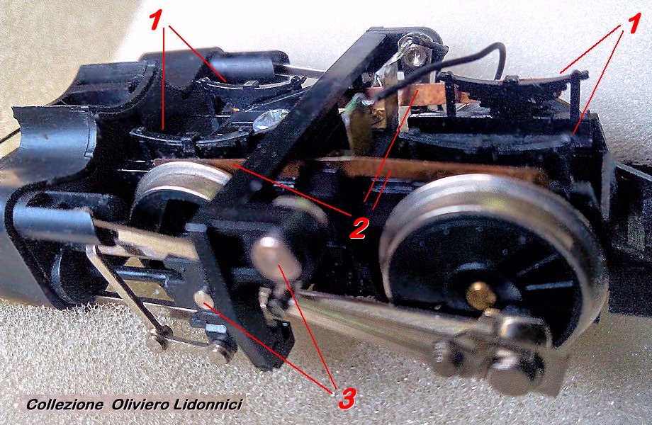

Pur essendo un modello costruito in economia, la D.S. Mehano è di concezione più moderna del modello RR ed in un certo senso, modellisticamente più sofisticata:
Infatti abbiamo già notato la chiodatura più sottile e fitta di quella RR, molti particolari (ad es. le scalette) sono meno grossolani dei RR, inoltre lo stampo del telaio è arricchito dalla riproduzione delle sospensioni e dei ceppi dei freni:
Il telaio aperto in cui si nota la riproduzione (1) delle sospensioni a balestra
Il problema è che le sospensioni (n.1 nella foto) sono in parte nascoste dalle lamelle prendicorrente (n.2). Sono convinto che questo difetto sia imputato ad un montaggio errato, ovvero eseguito in fretta: sono presenti delle alette forate, in plastica, su cui vanno rivettate le lamelle. Sotto queste alette sono ricavate delle fessure. Ritengo che le lamelle dovevano essere infilate nelle fessure e rivettate SOTTO le alette (operazione delicata). L'operatore invece le ha rivettate sopra per risparmiare tempo e fatica (!) col risultato di nascondere in parte le sospensioni e mettere troppo in evidenza le lamelle di rame (che invece in RR sono quasi invisibili)
Questo si capisce anche dal fatto che le lamelle sono dotate in punta da ribattiture che dovrebbero servire come punti di contatto (strisciante) con il bordino della ruota. Invece questi punti si trovano fuori della ruota ed il contatto avviene col bordo intermedio della lamella (x) (x) (x)
C'è da aggiungere che la filosofia costruttiva del modello non sembra prevedere la possibilità di riparazioni (come invece avviene per i modelli Rivarossi): molte parti sono rivettate (n.3 nella foto) questo impedisce di smontare, revisionare ed eventualmente sostituire le componenti. Così come si è detto non è prevista la sostituzione delle spazzole del motore.
Come dire: "Molto bello finchè funziona....poi si butta e amen!" : (x) :cry: (x)
