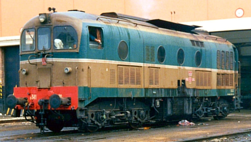

Ora ripassiamoci l'aspetto di un vero D341
Come si vede i carrelli del prototipo Rivarossi sono del tutto errati (sono certamente quelli del E 424 o del E636...645ecc.)

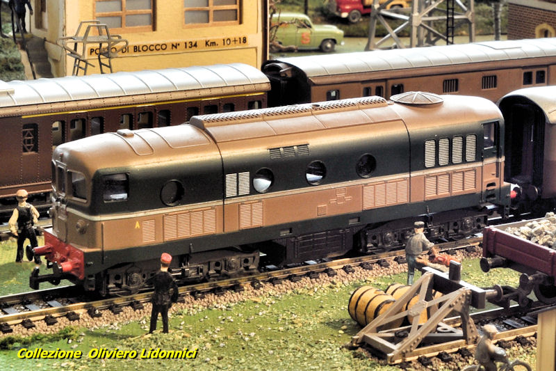

Concludo col mio modello (art.43)
