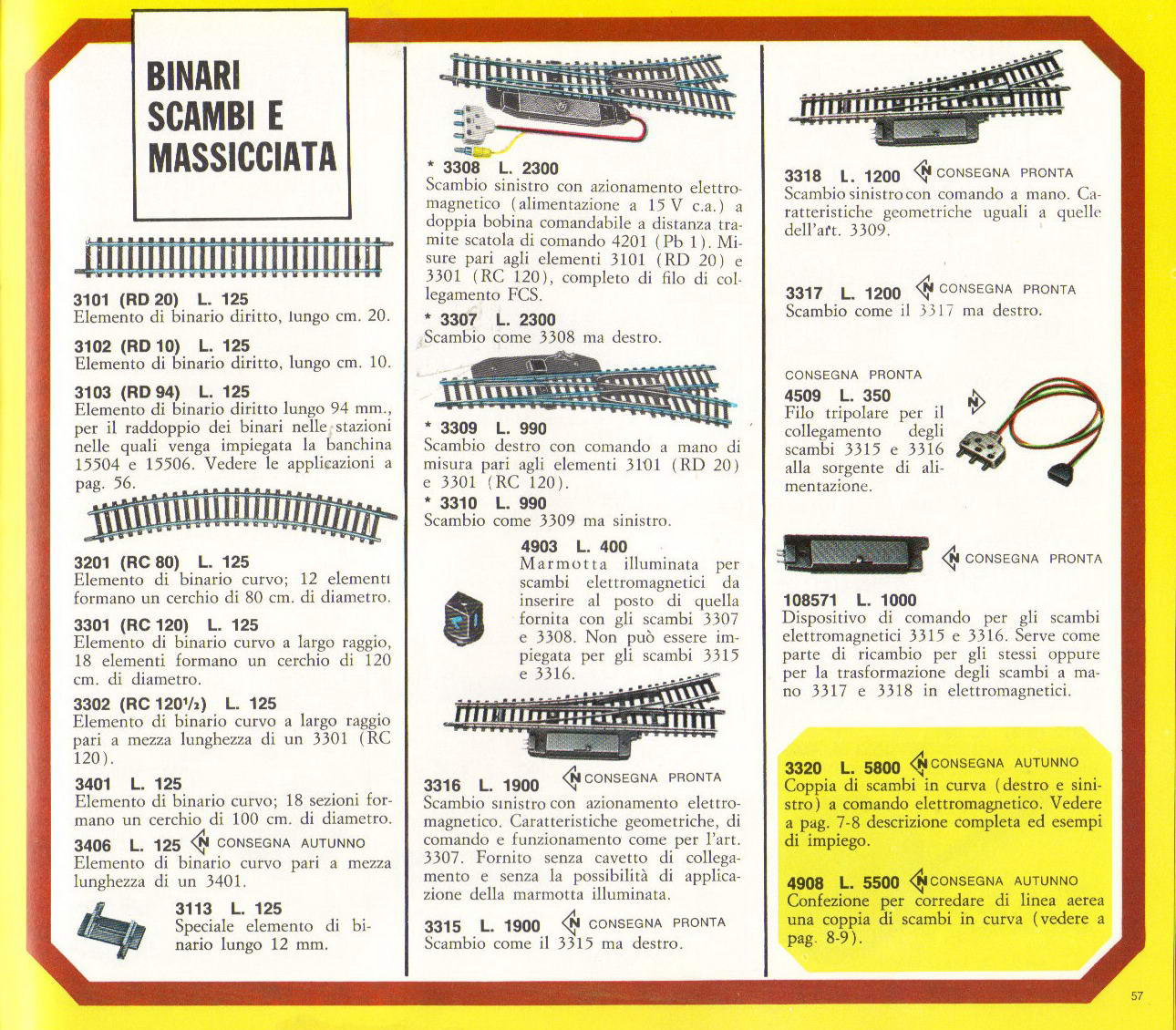

- nel caso in cui decidessi di seguire i miei consigli in merito al valore estetico dell'impianto, vorrei consigliarti di usare sul trenodromo i prodotti Rivarossi della serie binario modello, sottoserie anni '60. Intendo dire che nel corso dell'esistenza del sistema modello, l'estetica dei suoi componenti cambiò parecchio: se prendiamo come esempio solo e soltanto i deviatoi, fino al catalogo del 1966-1967 (che trovi sul portale Rivarossi Memory: http://www.rivarossi-memory.it/Riva_Cat ... aloghi.htm) erano presenti i deviatoi elettromagnetici codice 3307 e 3308 che differivano a livello estetico rispetto ai corrispettivi e successivi deviatoi 3315, 3316. A livello di funzionamento tecnico del cinematismo degli aghi, sono pressochè uguali, ma c'è un'abisso fra la bellezza della prima serie e della seconda. Ti posto un estratto del catalologo di quegli anni, in modo che tu stesso possa valutarne le differenze...

Concordo, poi, che i primi scambi Rivarossi con le "marmotte" fossero molto più eleganti e veritieri ma penso che siano quasi introvabili anche perché "i cuori" sono soggetti alla "peste", benché io forse ne abbia un paio sani ma senza più marmotta.
