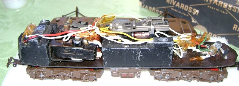

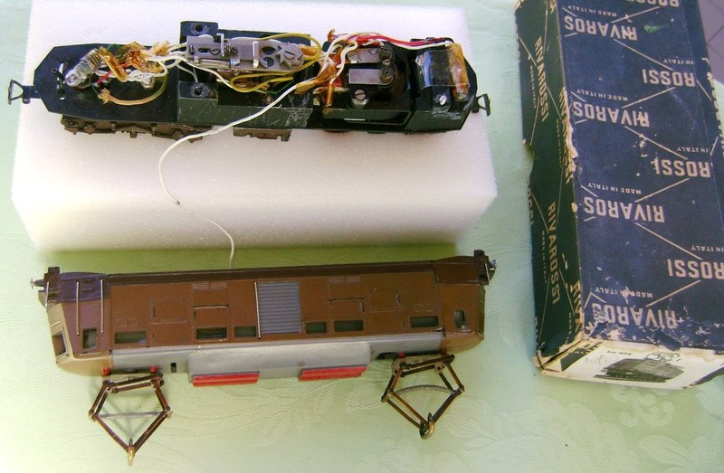

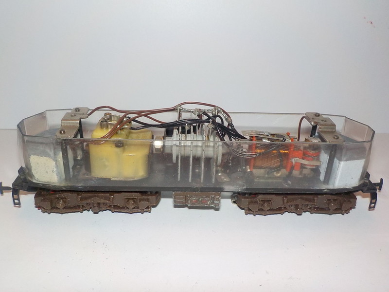

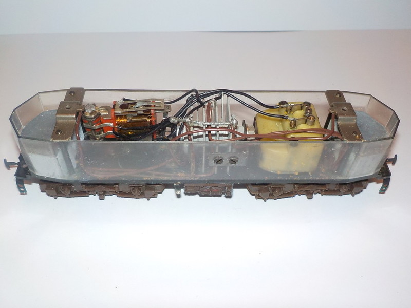

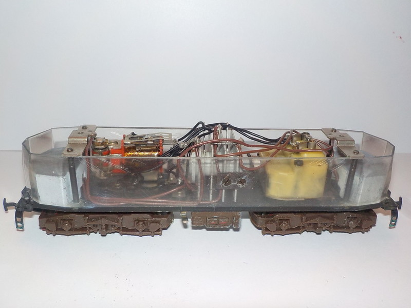

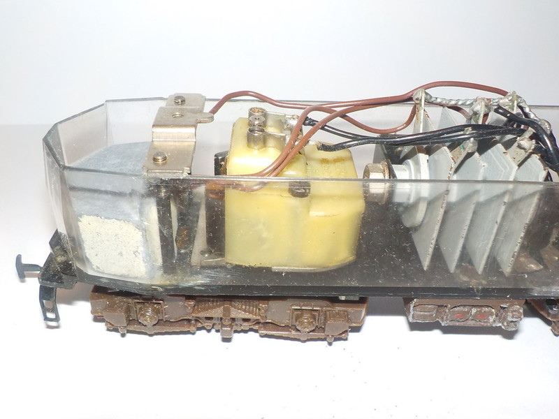

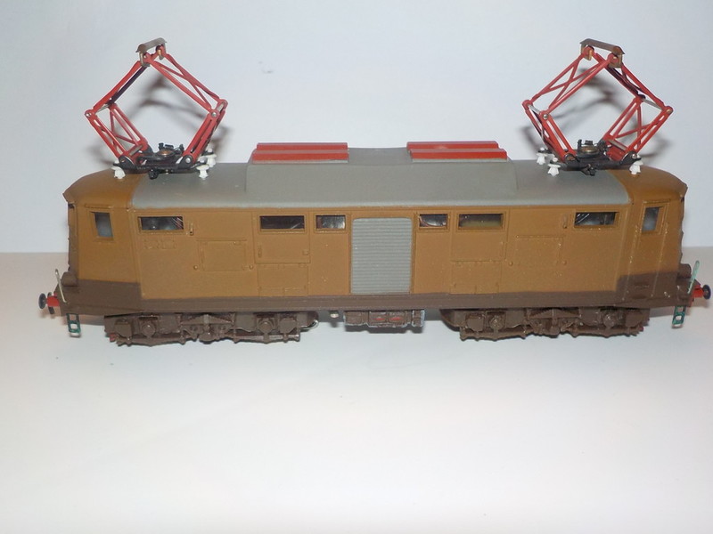

Ecco !Finalmente ieri ho trovato un po' di tempo libero dopo il lavoro e (seguendo i saggi consigli di Oliviero) ho aspirato con aspirapolvere con tubo flessibile e beccuccio stretto (tenendomi a una certa distanza ) il grosso dei granelli di spugna plastica di cui era letteralmente ricoperto il carrello motore e poi con l'aiuto di un pennello a setole morbide ho rimosso i rimanenti residui attaccati negli interstizi delle ruote e ingranaggi e con dei cotton fiock imbevuti di alcool ho pulito le ruote del carrello motore (UNA ERA LEGGERMENTE OSSIDATA ) e rimosso gli ulteriori residui di spugna che erano ostinatamente attaccati in alcuni punti della piastrina metallica.
Ho svitato il pattino e l'ho pulito dall'ossidazione strofinandolo delicatamente con la spugna roco clean .
Sul una testata sopra il pancone sono rimaste però delle piccole macchiette bianche probabilmente dovute a umidità? o a una reazione chimica (x) della spugna plastica a contatto prolungato con la vernice? non saprei ad ogni modo proverò a mettere la carrozzeria in acqua bath e sapone neutro e vedere se per caso con l'aiuto di un cotton fiock vanno via o no. Comunque a parte questo la carrozzeria è ottimamente tenuta e la verniciatura si presenta priva di graffi

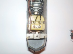

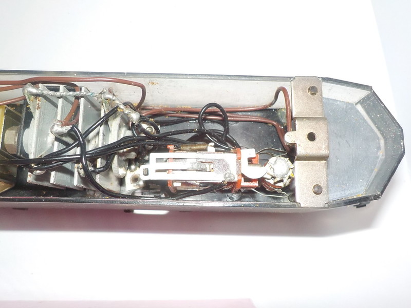

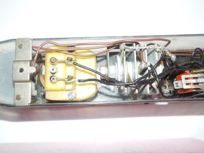

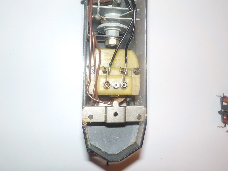

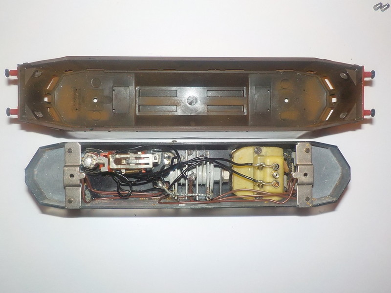

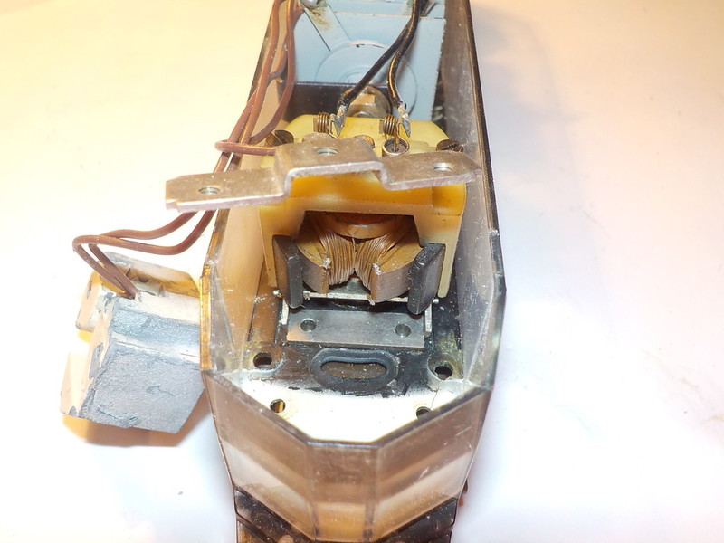

Poi una volta ripulito esternamente il carrello motore (senza smontarlo infatti non mi fido, data anche la mia inesperienza tecnica :oops: , preferisco darla al mio riparatore di fiducia che è un vero esperto per eventuale smontaggio, lubrificazione e revisione del medesimo ) , seguendo le istruzioni ho finalmente sfilato la carrozzeria e..... :-o :shock: :-o ai miei occhi [lupe.gif] di profano il circuito mi pare complicatissimo :roll: roba da corto circuito laught16 (ma questo lo immaginavo già!! )

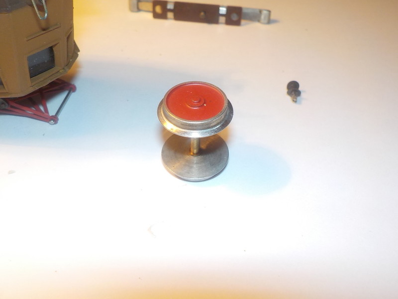

IL guscio del MOTORE è effettivamente di plastica bianca !! E le ruote di questa E424 (l'ho confrontata con un modello contemporaneo di E424 /R per corrente continua che già avevo comprato molti anni fa ) sono interamente metalliche a vela piena dipinta di rosso :-o anziché a raggi di plastica rossa come sul modello contemporaneo funzionante in C.C.
Qualche residuo di spugna plastica è riuscito ad entrare anche dentro il modello ,penso attraverso il foro della leva per l'inversione di marcia sul telaio , ma per fortuna si trattava di poche e sparse briciole che ho poi rimosso raccogliendole ad una ad una con punta di cotton fiock inumidito di alcool .
Ripulito il tutto ho provato a mettere il modello su un circuito marklin , le luci (potenti!) si accendono contemporaneamente su entrambe le testate ;la loco però è immobile :-( , ma.... respira! :lol: (cioè il motore a trasformatore acceso ronza, vibra ma non riesce a trasmettere il moto al carrello ) .
Come aveva già ipotizzato Oliviero PROBABILMENTE il grasso del carrello motore si è seccato completamente bloccando gli ingranaggi E NON è DA ESCLUDERE che ci siano altri residui di quella dannata spugnaccia plastica all'interno del carrello che andrà sicuramente smontato e lubrificato ,ma questa operazione delicata preferisco lasciarla a chi se ne intende infatti rischio di non essere più capace o in grado di rimontarlo correttamente; come ho già detto non ho esperienza in questo genere di cose
Lascio a voi esperti LA PATATA BOLLENTE -1- cioè il compito di capire come era strutturato l'impianto elettrico di questo modello .
Ecco le foto un immagine dice più di mille parole! [lupe.gif] [lupe.gif] [lupe.gif]
-4- Berto75
Ecco come si presenta la loco dopo la rimozione dei granelli di spugna plastica
Ecco come si presenta il motore rimossa la zavorra con lampadina

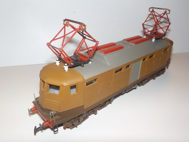

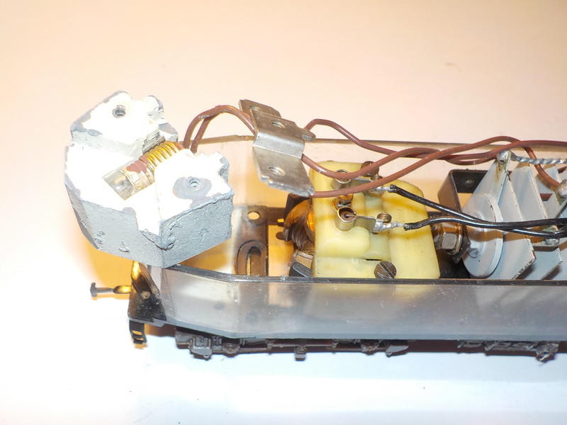

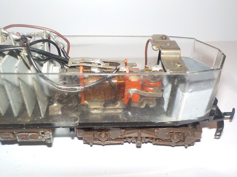

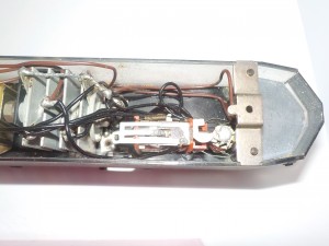

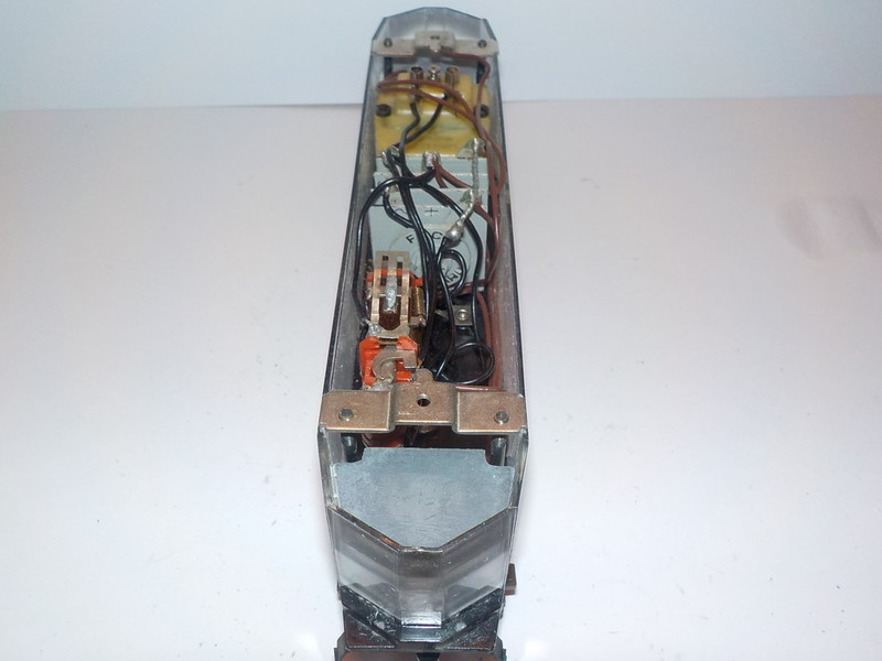

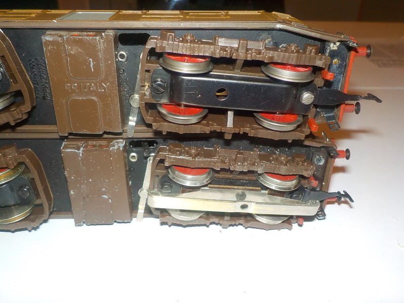

Ecco altre foto che spero siano illuminanti....

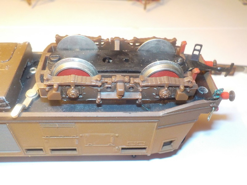

LE RUOTE DELLA E 424/3 1001 SONO INTERAMENTE METALLICHE A VELA PIENA E NON A RAGGI DI PLASTICA COME LA SORELLA E 424 IN C.C !

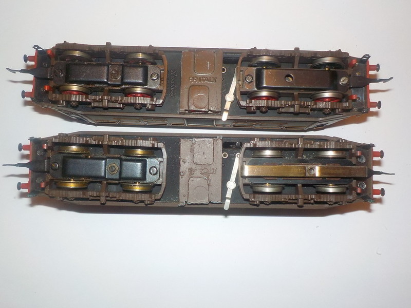

DUE SORELLE A CONFRONTO: SOPRA LA E 424 IN C.C SOTTO QUELLA IN C.A SI NOTI CHE ANCHE IL TELAIO DELLA E 424 IN C.C PRESENTA IL FORO PER LA LEVETTA MANUALE DI INVERSIONE DI MARCIA (OVVIAMENTE ASSENTE) QUINDI IL TELAIO è UGUALE PER ENTRAMBI I MODELLI!!

BENISSIMO! come ti avevamo preannunciato, ripulita la "schifezza spugnosa" il modello appare nuovo di zecca. Addirittura delle nitide foto si vedono i carboncini ancora alti nelle sedi (= quasi nuovi). Quindi come supposto, la macchina ha girato pochissimo e necessita solo di ripulitura e ingrassaggio degli ingranaggi.
Purtroppo la spugna ha un poco mangiato la verniciatura in alcuni punti ma è poco danno, tenendo conto della "antichità" e rarità del modello.

Avevi pienamente ragione Oliviero !! Mi ero lasciato suggestionare negativamente dalla pessima impressione iniziale in me suscitata dalla scatola letteralmente ripiena di farina gialla e dalle ossidazioni verdastre sulle scalette e sui corrimano frontali del modello ,ossidazioni che temevo inconsciamente fossero estese anche nella parte meccanica. Fortunatamente tali timori erano infondati.
Oggi pomeriggio mio padre ha portato la loco dal nostro riparatore di fiducia ,vi informerò sugli sviluppi .
Tra la moltitudine di foto che avevo scattato l'altro ieri mi sono scordato di postare anche quelle dell'altra fiancata del modello dove appaiono 2 strane viti di cui non capisco proprio la funzione infatti non mi sembravano collegate a fili purtroppo il modello ora non l'ho più sottomano appena il modello ritorna (entro 2 settimane ) guarderò meglio questo dettaglio e chiederò al mio riparatore a che servono queste viti.
BOH! misteri rivarossiani....
