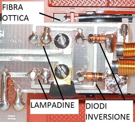

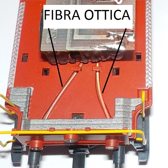

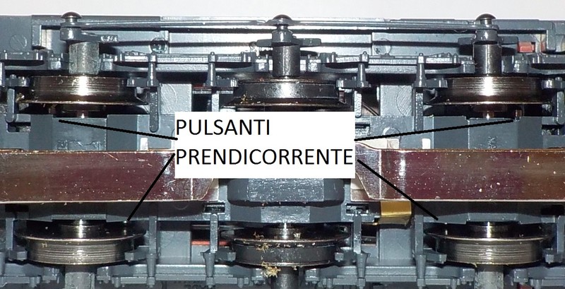

Osservando le BELLISSIME applause1 applause1 applause1 foto di berto75 mi sembra di capire che la captazione della corrente avvenga tramite 4 pulsanti che sfregano sulla parte interna delle ruote del 1° e 3° asse:
pulsanti di presa corrente

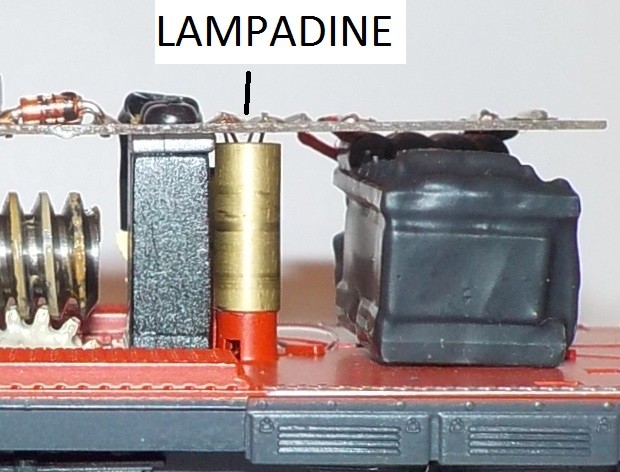

che le due lampadine, contenute nei due cilindretti immediatamente vicini al dispositivo inversore, trasmettano la luce ai fanali tramite fibra ottica e siano collegate in parallelo all'alimentazione CC avendo in serie un diodo diversamente polarizzato.
le lampadine
lampadine diodi e fibra ottica
fibra ottica
Credo sia lecito affermare che questo innovativo modello segni una grande svolta tecnologica nella produzione Rivarossi e se non fosse andata com’è andata…… chissà con quant’altro ci avrebbe ancora stupito e deliziato.
Grazie Alessandro Rossi.

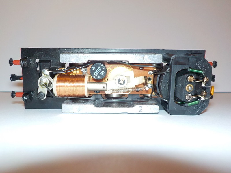

Osservazione sul circuito stampato:
penso che il blocchetto nero saldato ai terminali segnati cc e ca sotto il circuito stampato sia magari il circuito d'inversione e raddrizzamento sigillato magari totalmente statico (elettronico) o magari con microrelé e ponte di diodi (micro elettromeccanica). Stò solo faccendo un educated guess conoscendo elettronica.

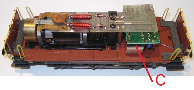

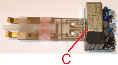

Puntuali le immagini di Rosgio47, ma la notizia più importante che Rosgio47 porta è che l'alimentazione è presa, oltre che dal pattino centrale, dalle ruote di entrambi i lati. Questo significa il definitivo passaggio, per quanto riguarda l'alimentazione in C.A., in ambiente Maerklin, abbandonando la filosofia Rivarossi della Serie Blu, consorella di Trix Express e TTR, ove tutte le rotaie (centrale e laterali) erano isolate permettendo così la circolazione contemporanea ed indipendente di tre treni. Ma le immagini della Em 3/3 mostrano un circuito di inversione decisamente successivo all'articolo 115120 usato, ad esempio, sulla Castano, è per questo motivo che ho richiesto a Berto75 notizie sui collegamenti della Castano.
Approfitto dell'occasione per far notare che il circuito dell'inversore (C) allegato da Berto75
è diverso da quello segnalato da Aldo Severi
Sono propenso a credere che la versione di Aldo, pur se basata sullo stesso circuito di base, sia successiva a quella di Berto75; infatti nella versione di Aldo è evidente l'aggiunta di un circuito supplementare (quello verde) includente un relais e numerosi componenti elettronici. Nel campo dell'elettronica casi come questo non sono rari, è quello che un artista del pennello chiamerebbe "un pentimento", cioè per motivi diversi , come l'aggiunta di nuove funzioni o semplicemente la fine della produzione di un componente essenziale, diventa necessario modificare il progetto originale. Però non è possibile sostituire in toto il circuito stampato originale ed allora si ricorre ad un circuito supplementare sovrapposto (gli americani dicono "a cavalluccio") a quello originario.
A differenza della versione elettromeccanica dell'articolo 115120 mi è impossibile capire il principio di funzionamento del nuovo inversore senza conoscerne lo schema elettrico.
Ulteriori notizie sono le benvenute

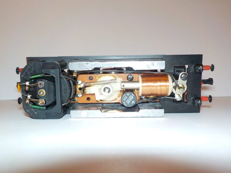

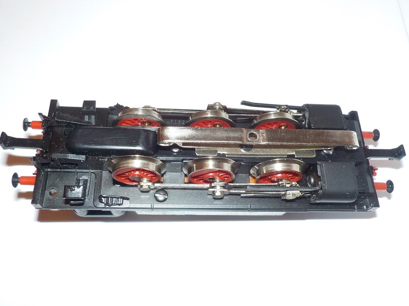

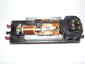

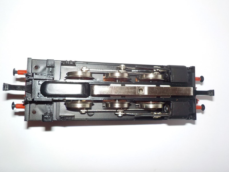

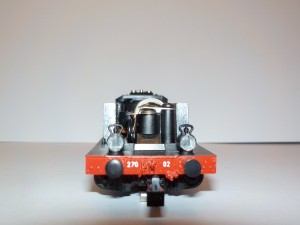

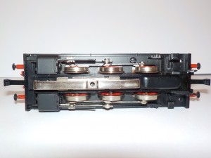

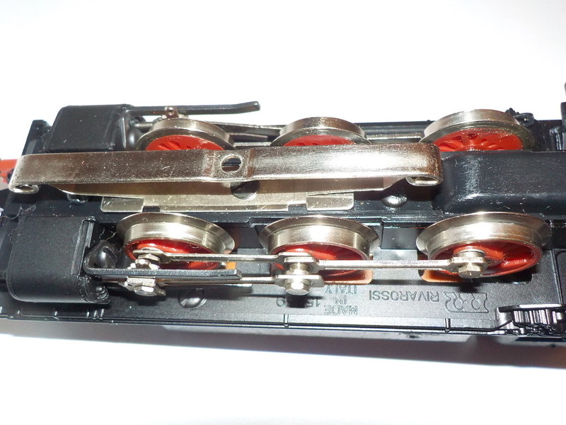

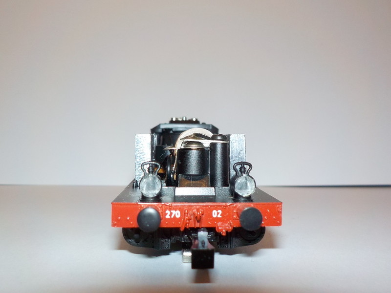

Innanzitutto Ringrazio gli amici Rosgio47 e Talgo per le loro dotte (3) spiegazioni sulla insolita motorizzazione di questi modelli
e perdonate la mia ignoranza sulla questione :oops: :oops:purtroppo in materia di motorizzazioni e circuiti sono una bestia (x) quindi non meravigliatevi se non riesco a darvi risposte precise, però ho postato nuove foto [lupe.gif] del telaio e della motorizzazione della Castano sperando che possiate riscontrare e rilevare visivamente le informazioni che cercate.
Tutte le ruote della Castano non presentano vele o lenticole metalliche all'interno, sono interamente (sia all'interno che all'esterno) in plastica rossa, quindi presumo che il contatto con tali ruote avvenga tramite un contatto strisciante.
Io vedo 2 contatti striscianti (in ottone?) sopra l'ultima ruota sia di sinistra che di destra di fianco alla base del motore RR rotondo , quindi come rilevato dall'amico Rosgio sul modello svizzero anche la Castano prenderebbe la corrente da entrambi i lati ??
Ohibò prima che vada in corto circuito nel tentativo di capirci qualcosa guardate le foto.......
-4- a tutti Berto75
Re: Una Castano F.N.M per sistema a 3 rotaie
Messaggioda Talgo49 » 1 dic 2015, 23:23
berto75 ha scritto:purtroppo in materia di motorizzazioni e circuiti sono una bestia
Sarà, ma come fotografo sei veramente notevole, hai risposto con i fatti ai miei quesiti. Adesso sono in grado di disegnare uno schema elettrico del sistema di alimentazione, inversione e illuminazione delle locomotive dotate dell'inversore 115120. L'inversore che ho comprato è già in viaggio, pertanto spero di poter pubblicare il disegno entro la settimana.

Messaggioda FNM600 » 3 dic 2015, 3:09
Altra cosa che noto dalle bellissime foto di Rosgio47, Talgo49 e Berto75 e così via, sono i bordini delle ruote che mi sembrano un po' più alti e meno arrotondati di quelli tipici RR da 2 rotaie.
E' l'impressione giusta?
