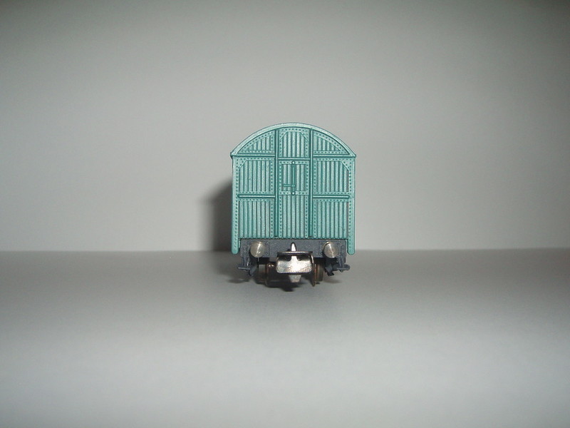

Ciao Giampiero, bel carro, collocabile in ragione di ganci metallici,viti e molla tensionatrice, al periodo 1964-'68, immediatamente successivo al subingresso di Rivarossi.
Allestimento certamente migliore delle evoluzioni successive ( quale ad esempio il mio ) caratterizzate da ganci in plastica e "asticella di plastica flessibile" per il centraggio, che sono a mio avviso una discreta schifezza ed un indiscutibile "impoverimento" a vantaggio di minori costi di produzione.
Comunque ho notato una diversità nel tuo telaio rispetto al mio e ritengo anche a quello di Berto.
Il tuo telaio, al centro delle due testate, riporta un "abbozzo" dell' aggancio "reale" e sotto di esso il telaio è perfettamente lineare, mentre nei nostri invece tale "abbozzo" non è riportato e nella zona sottostante del telaio, nella sua parte centrale, si trova un piccolo "scasso", la cui ragione mi pare connessa ad un maggiore spessore del corpo della parte "fissa" ( in corrispondenza del foro di fissaggio ), del gancio. Purtroppo non avevo fotografato il mio carro sulle testate anteriore/posteriore e quindi ora non posso allegare nulla per fare notare tale differenza.
Che comunque è ora saltata fuori.

Riccardo, se fosse possibile, sarebbe interessante vedere una foto riguardo la testata del tuo carro. -4-

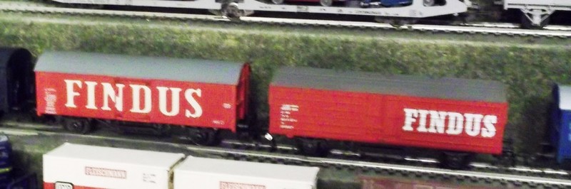

Nelle mie foto fatte non ho le testate.
Nell'immagine che HO allegata, il carro FINDUS a doghe verticali ha le testate con rinforzi orizzontali e verticali, mentre quello a pareti cannellate la le testate lisce su cui andrebbero le scalette (omesse).

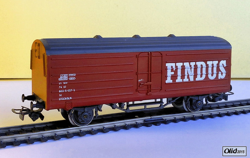

Sono consapevole di essermi inserito in questo post "fuori tempo massimo" ma soltanto due giorni fa, ho trovato un sistema (banale) per poter utilizzare assali RR in portasale Pocher. Non dico di aver risolto il problema di come togliere gli assali Pocher semplicemente perchè.....ho comprato un carro senza le sale.
Il carro dopo il ripristino delle "sale montate"

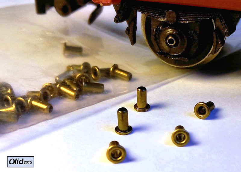

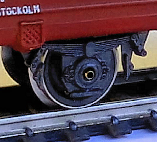

Effettivamente confesso di aver acquistato il carro senza ruote (a pochi euro) col solo insano intento di utilizzare uno degli introvabili agganci in plastica del primo tipo da montare su un carro a cui tenevo moltissimo. E così ho fatto :twisted:
Poi come al solito mi sono impietosito e ho deciso di rendere il carro Findus comunque operativo. Ho provato moltissimi assali RR, Lima, Vitrains (tutti con innesti conici) ma nessuno era adatto, essendo i portasala troppo distanti e i fori troppo grandi.
ALLORA... ho cercato idee nelle mie numerose scatole di minuterie e ricambi ed ho trovato.....
....Piccolissimi rivetti forati
I rivetti erano del giusto diametro per infilarsi nei fori porta-assili e il "cappello" dei rivetti avrebbe ristretto la distanza tra i portasale in modo da ospitare le punte coniche metalliche di normali assi Rivarossi (anni Settanta-Ottanta)
Dimensioni del minirivetto e inserimento
Per inserire gli assali rivarossi ho comunque faticato un po'. Non ho voluto allargare le sedi dei portasale Pocher in modo che fosse sempre possibile rimontare le sale originali (SE RITROVATE). Inizialmente gli assi erano quasi serrati. Pazientemente ho girato a lungo le ruote, a mano, in modo che le punte coniche (di acciaio) degli assi si facessero strada nel "collo" dei rivetti (di ottone). Quando l'attrito si è ridotto ho fatto girare il carro su un ovale per un'oretta (SENZA LUBRIFICARE) poi ho lubrificato..... Perfetto!
PS: Per favore, NON chiedetemi dove ho trovato rivetti così piccoli, li ho nella scatola delle minuterie......DA SEMPRE :lol: (x) :lol:

Anch' io avevo comprato dei ribattini così, per chiudere i trasformatori Rivarossi classici RT2, RT3 ecc.
Quando darò un'altra guardata ai tesoretti sparsi me ne accerterò.
Spero di poter usare i miei per adattare gli assi a punte coniche ai carri Pocher.
applause1 Grazie a Olivero.

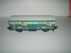

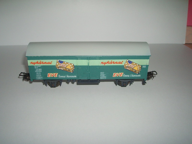

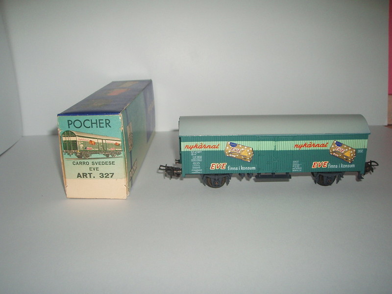

Infatti mio padre ha appena comprato da un amico a 40 euro un carro chiuso Pocher svedese art.327 della EVE . Il carro è in ottime condizioni e le decals sono tutte perfette , però è una versione per il sistema a tre rotaie avendo i ganci tipo marklin e le ruote non isolate, quindi non posso utilizzarlo :-x con gli altri carri RR o mi manda in corto circuito loco e impianto .
Quindi o tento di applicare l'ingegnosa trovata dell''amico TRICX , che tempo fa mi consigliava di stendere un velo di Vinavil sulle ruote che seccandosi, come aveva spiegato, dovrebbe creare un anello isolante sulle medesime, o lo uso solo con i carri marklin.
Di sostituire gli assi ho pensato non vale assolutamente la pena ,primo perché appunto rischierei di danneggiare i portasala nel tentativo di asportarli e su un carro del genere sarebbe un autentico delitto , secondo perché anche se riuscissi a sfilare gli assi non isolati ,non ho ruote isolate Pocher ORIGINALI e tantomeno saprei dove reperirle, terzo il carro in fin dei conti è originale al 100% e pertanto la cosa più saggia è lasciarlo così com'è !
-4- Berto75
Pocher art.327 carro svedese EVE per sistema a tre rotaie
LE DECALS di questo modello sembrano tridimensionali!
Testata del carro EVE.

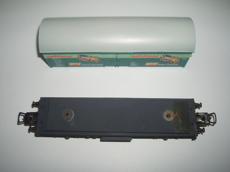

Fondino del carro Pocher EVE. le ruote non isolate ho notato sono infilate all'interno di rivetti, credo di ottone, simili a quelli che ha montato l'amico Oliviero sul suo carro FINDUS. Tali rivetti sono incastrati al centro delle sale del carro; questo RENDE a mio avviso molto COMPLICATA l'eventuale l'estrazione degli assi senza rischiare di danneggiare le sale medesime

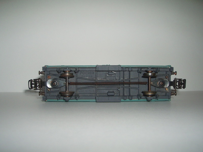

Il telaio del mio carro POCHER EVE art.327 NON è metallico come potrebbe sembrare , ma di una spessa e robusta plastica verniciata a spruzzo di grigio dalla POCHER; coloritura questa che gli conferisce all'apparenza un aspetto "metallico".

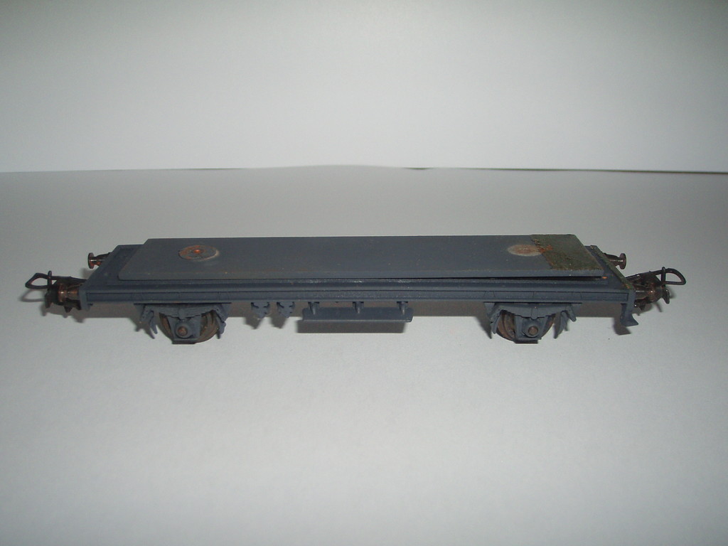

Preso dalla curiosità ho aperto il carro svitando le 4 vitine (2 per testata situate ai lati del gancio) che assicuravano la cassa del carro al telaio per controllare il pianale .
Il telaio di plastica è zavorrato da una pesante lastra di metallo rivettata a macchina al medesimo; anche la lastra metallica è stata verniciata a spruzzo dalla POCHER di grigio come il telaio.
Nel mio modello una delle rivettature è saltata ( forse per una leggera deformazione della lastra metallica? :? ) e il precedente proprietario aveva attaccato un pezzo di scoth (che ho rimosso perché ormai quasi tutto seccato ) nel tentativo di fissare meglio la lastra dal lato dove è saltata la rivettatura che in effetti tende ad alzarsi verso l'alto . (vedi foto sotto)
Comunque il telaio è perfettamente allineato il problema riguarda solo la zavorra metallica ma è ininfluente ai fini del funzionamento del carro.
I ganci tipo maerklin invece sono interamente metallici ,così come i respingenti che sono innestati sul telaio di plastica.
Quanto ad applicare il vinavil sulle ruote non isolate per far andare il carro sul sistema a due rotaie in c.c è comunque da intendersi come un palliativo momentaneo da usarsi per un breve periodo ,non certo come una soluzione definitiva e giustamente come ha rilevato l'amico OLIVIERO si pone il problema (non da trascurare!) dell'eventuale maggior attrito ruota/ rotaie che oltre ad affaticare il motore delle nostre loco potrebbe, con il deteriorarsi improvviso della pellicola protettiva, causare da un momento all'altro (senza preavviso!) un improvviso corto circuito con possibili danni (x) magari irreparabili al motore della loco o dell'impianto elettrico .
Per non correre rischi ho trovato la soluzione: lo userò :mrgreen: con gli altri carri RR o (i pochi ) pocher sui binari maerklin trainato da una locotender da manovra maerklin che se ne fa un baffo Yellow_Flash_Colorz_PDT_02 delle ruote per il sistema a tre rotaie!!
il telaio del carro EVE è in robusta plastica zavorrata nella parte superiore da una pesante lastra metallica dipinta anch'essa di grigio dalla POCHER
Messaggi: 4237
