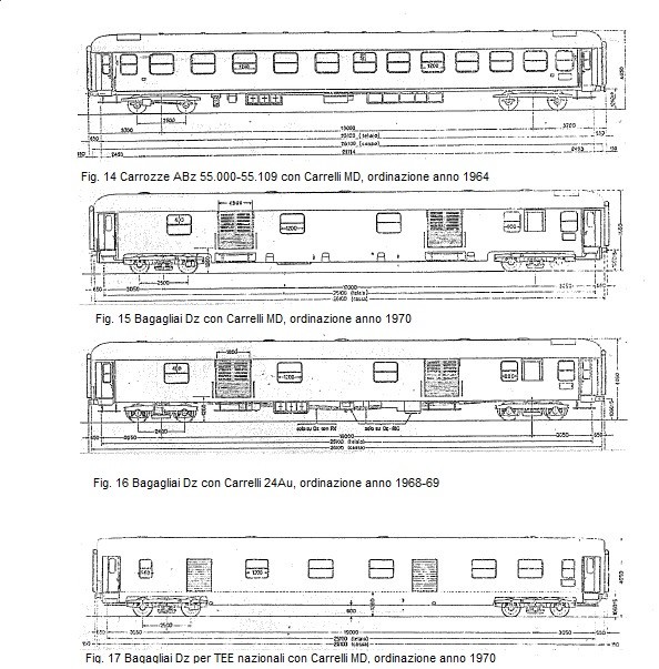

Esaminiamo la situazione modellistica delle carrozze Tipo X (Fig.14).
Attualmente, come produzione nazionale, disponiamo delle Rivarossi di I e II classe che purtroppo differiscono sensibilmente dal reale:
• oltre che per i ben noti 1,3 cm in meno nella lunghezza (Nota: lunghezza in scala di 30,4 cm, lunghezza del modello di 29,1 cm), decurtazione comune a tutte le <lunghe> di questa Ditta, nonostante la scala maggiore dell’ 1:87;
• nelle dimensioni dei finestrini (il cui aspetto, si sa, è determinante nella “fisionomia del veicolo);
• detti finestrini inoltre non sono intelaiati, come oggi si avrebbe diritto di pretendere e come sono per esempio quelli delle carrozze TEE Rivarossi, ma “infossati”;
• infine il corridoio è troppo stretto.
Nei modelli delle carenate, con porte di accesso metallizzate, di recente produzione Rivarossi, sono apparse nuove infedeltà:
• infatti nel reale, il finestrino di queste porte ha altezza sensibilmente minore di quello delle serie precedenti, ed è bordato in gomma nera anziché in alluminio anodizzato: modifica che risulta molto appariscente;
• anche le porte di intercomunicazione risultano modificate;
• la carenatura inoltre interessa anche le testate variando l’aspetto dei predellini (Fig.15). La figura è quella del bagagliaio carenato che però presenta le stesse modifiche apportate al vero alla carrozza passeggeri carenata.
Pertanto, anche a non voler essere eccessivamente esigenti, e tenuto il debito conto del numero ormai molto elevato di carrozze Tipo X in circolazione, si imporrebbe una riedizione più rispettosa dell’aspetto esteriore di queste carrozze e quindi completamente rifatta e relativa anzitutto alla I e II classe, possibilmente alla mista e nelle due versioni carenata e non.
Nella produzione estera, in versione italiana, avevamo le Liliput (solo la I classe invero, essendo la II classe e la mista caratterizzate da finestrini da 80 cm diversi da quelli da 120 cm tipici della prassi FS, e la II classe ulteriormente differenziata da porte d’accesso e da striature trasversali del tetto tipiche del prototipo tedesco) che si potevano considerare buone sotto quasi tutti i punti di vista, ma la Casa non le produce più, evidentemente in relazione alle scarse richieste; e abbiamo ancora le Roewa/Roco, buone sotto vari aspetti, ma da scartare perché troppo corte.
Sarebbe inoltre auspicabile disporre di un modello di bagagliaio o magari un bagagliaio-posta UIC Tipo X (Figg. 15 e 16, risp. tipi normale e carenato), non potendosi proprio considerare “bagagliaio italiano” quello prodotto dalla Rivarossi riverniciando in grigio il modello tedesco, troppo dissimile dall’italiano e non potendosi sottoporre i fermodellisti desiderosi di possederlo al notevole lavoro di elaborazione.
E ancora, per quanto riguarda i bagagliai, si dovrebbe poter disporre di quello per treni TEE nazionali (Fig. 17) dato che il modello oggi in produzione Rivarossi è quello per i TEE internazionali, dotato di gruppi convertitori e di aspetto esteriore abbastanza diverso dal primo, proprio in elementi ben appariscenti, quali porte di accesso, porte per bagaglio, finestrini, tetto, carrelli.
…omissis…

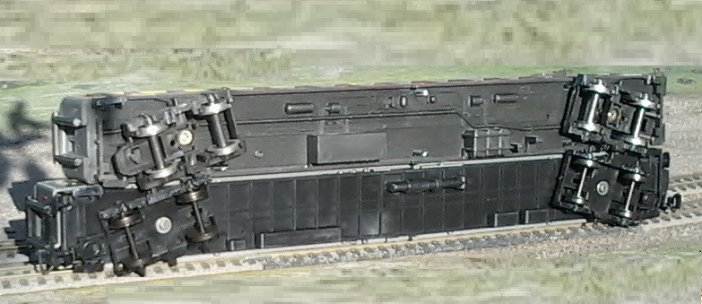

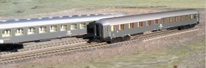

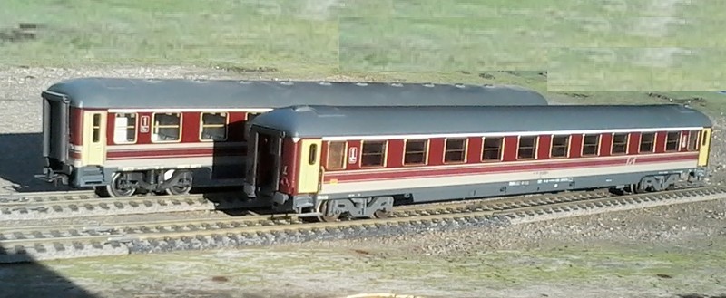

Allego alcune mie foto, dove si vedono le "pecche"descritte dal Gen. Taibel per le carrozze Tipo X originali Rivarossi-Como rispetto alle successive "Limarossi"-Vicenza/Brescia e in confronto con le Liliput.
In evidenza nella carrozza Liliput i finestrini giusti da 120 cm e quelli errati da 80 cm .
Confronto RR-LL Lato Corridoio
Vista dall'altro lato ABz. [ops.gif] La mia Az (46) è senza respingenti!
Confronto RR-LL Lato Compartimenti

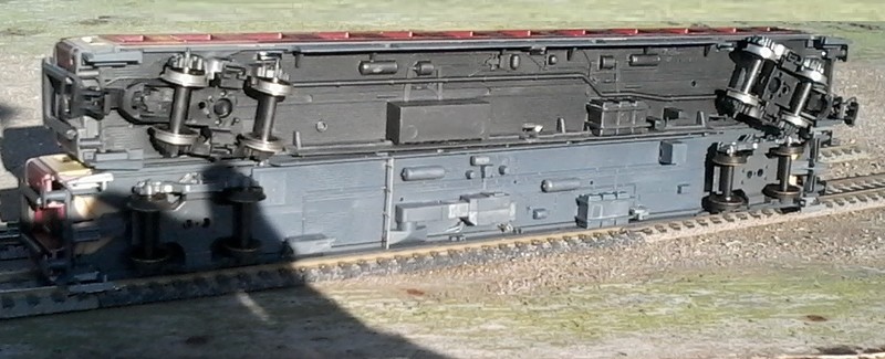

La vista da sotto evidenzia la lunghezza corretta della Liliput rispetto alla Rivarossi.
Si notino pure le viti (le ho messe io [fischse7.gif] ) al posto dei tappi come perno dei carrelli della vecchia Carrozza Rivarossi.
Vista da sotto per Carrozze RR e LL
Si evidenzia la porta con finestrino errato della vecchia carrozza carenata rispetto alla nuova.
Vista di 3/4 RR vecchia e nuova
Si evidenzia la maggior lunghezza della carrozza carenata rifatta. Però è più corta della Liliput.
Vista da sotto

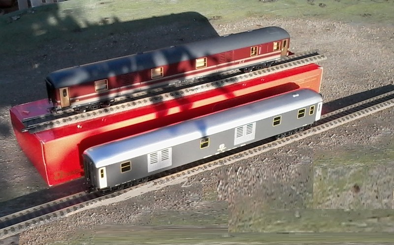

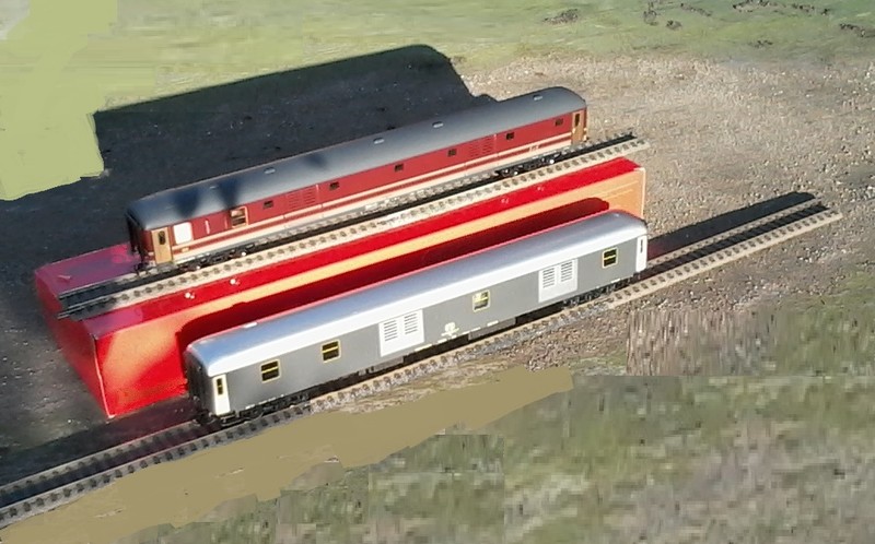

Passiamo ora ai bagagliai:
L'originale Dz fasullo Rivarossi-Como contro il corretto "Limarossi"-Vicenza/Brescia.
Vista lato corridoio.
Vista lato compartimenti bagagli.
