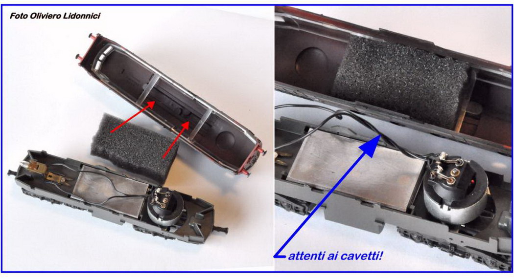

Viridovix ha scritto:EDIT: ora che mi ci fai pensare, mi sa che effettivamente anche la mia D341 ha le luci solo su una testata...
non hai visto questo?
http://www.rivarossi-memory.it/Tecnica/ ... _007_r.jpg

Vista adesso la foto. Si potrebbe recuperare una seconda lampadina identica e montarla... sabato sono al Serafico, vediamo se salta fuori qualcosa...
