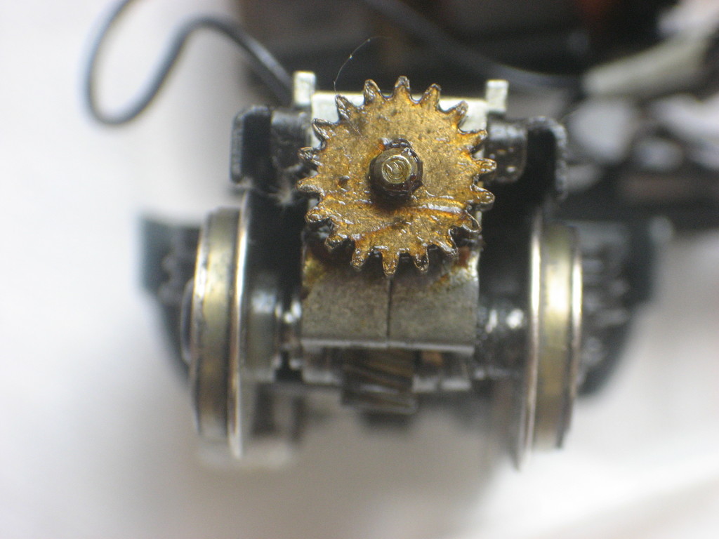

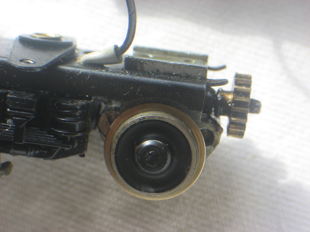

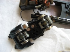

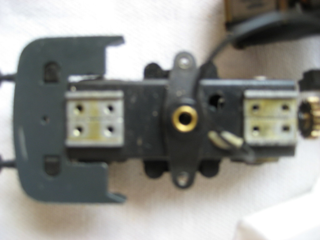

Ho lungamente meditato le Vostre descrizioni, foto e schizzi inerenti la problematica ed ero già giunto alla conclusione, osservando da vicino i "pezzi" del mio modello, che, dopo aver svitato e smontato tutti gli elementi suggeritimi, sarei arrivato solo alla situazione in cui si presenta il carrello "folle".
In sostanza sembra quasi (cosa che so benissimo che non è ) un blocco unico, la scomposizione del quale sembra assai ardua.
Mi sembrava che lo "scatolato metallico" che copre superiormente il blocco carrello, potesse aprirsi a scorrimento e che ci fosse ancora qualche vite che bloccava il tutto da qualche parte.
Nella parte inferiore ho anche svitato la vite che tratteneva il gancio anteriore....ma nulla...
Posto alcune foto. In una di esse, si vedono due linguette metalliche che trattengono (insieme alla sottostante vite del gancio anteriore, che si avvita proprio in corrispondenza del buchino che si trova al centro tra le due liguette di cui sopra ), il blocco-pancone anteriore.
Tali linguette metalliche mi paiono far parte dello "scatolato metallico" di copertura superiore del carrello.
Temo purtroppo che siano da aprire ed a parte i problemi che si presenteranno alla chiusura, non sono neppure riuscito ad infilarvi un piccolo cacciavite o una punta metallica per alzarli un po'
Spero di essermi sbagliato, altrimenti mi pare che i problemi siano veramente notevoli.
Se qualcuno ha qualche suggerimento, lo ringrazio di cuore, perche qui mi sembra che si metta veramente male.
Un ringraziamento ed un saluto a tutti.

Ti ripeto, niente panico! Finora è tutto ok, vediamo come proseguire. Partiamo dal fatto che tutte le tue foto confermano che il corpo del carrello che vogliamo aprire è costituito da due gusci, il problema è come aprirlo. Nell'immagine seguente, presa da una delle tue, ho indicato con le frecce quello che è un pezzo unico in lamierino su cui è imperniato il supporto del carrello ed è fissata, con le due linguette, la parte inferiore del pancone.
Lo so' che si tratta del carrello folle, ma quello motore è identico.
Questo lamierino è ciò che tiene chiuso il corpo del carrello, non cercare di aprire le linguette, sarebbe del tutto inutile! Devi trovare il modo di rimuovere in un solo colpo tutto ciò che ho indicato con le frecce. Secondo me non ci dovrebbe essere nessun'altra vite, ma l'incastro tra il lamierino ed il carrello deve essere molto preciso: prova semplicemente a tirare verso l'alto il blocco lamierino+perno+pancone. Attento a non tirare troppo per non strappare i fili del pattino di presa di corrente. Se ho indovinato ora dovresti essere in grado di aprire i due gusci del carrello. Ho però ancora un grosso dubbio (altrimenti sarebbe stato troppo facile) che però non posso risolvere con le immagini avute finora. Temo che per aprire il carrello sia a questo punto necessario sfilare, da un lato, le ruote dai loro assi. Suggerirei di procedere per passi e di comincire a smontare il lamierino come prima descritto e poi, se hai dei dubbi, di inserire ulteriori immagini di dettaglio del carrello.
Alla prossima puntata
P.S. In caso di esplosione del carrello sappi che non sono assicurato

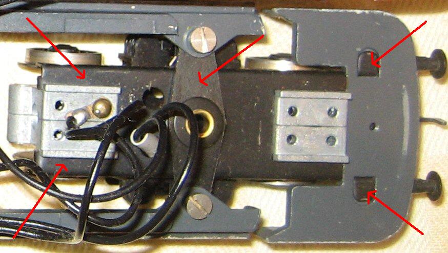

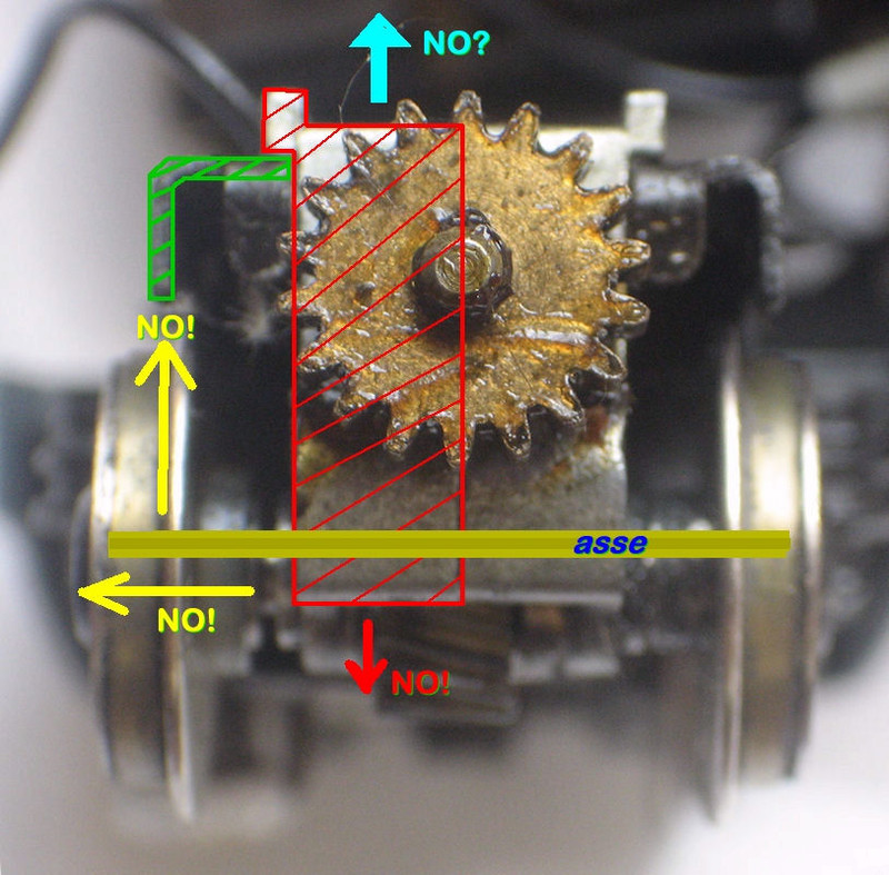

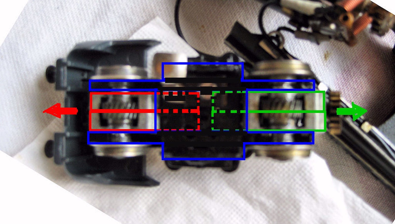

Le foto non potranno mai sostituire il pezzo tenuto in mano e "smaneggiato" quindi possiamo solo tirare ad indovinare, con l'aiuto di un briciolo di logica.
Ecco l'ultimo mio "vaticinio":
Osservando questa foto si nota che il semiguscio di metallo chiaro, che tiene ingranaggio ed assi (ricalcato in rosso tratteggiato) ha un dente che lo incastra nella piastra di metallo nero (tratteggiata in verde)
Quindi il blocco non può scorrere in direzione della freccia rossa.
Anche se sfilassimo le ruote, l'asse non si può sfilare perchè è bloccato dall'ingranaggio.
Visto che l'asse (marcato in giallo) non si leva, il blocco rosso tratteggiato non può nemmeno essere estratto in alto in direzione della freccia azzurra.
Ora azzardo l'ipotesi (molto "ipotetica" laught16 )
In base a quanto visto nella foto precedente sembrerebbe che l'unico modo per sfilare i blocchi di metallo chiaro sia nella direzione delle frecce rossa e verde.
Ovviamente questo sarebbe possibile solo se
A) I blocchi sono due (ovvero quattro....) avvitati tra loro in qualche modo....( ma hai svitato la vite che regge il pattino? cosa c'è sotto?)
B) Forse aprendo le linguelle (che Gianni non ti vuole far toccare) si libera una estremità del "marchingegno" che poi (liberata la parte rossa) si fa slittare fuori in direzione della freccia verde.
In base alle foto non mi viene in mente altro.
@Gianni.... Potremmo metter su un'agenzia di investigazione privata...che ne dici? (46) Chi fa Watson? laught16

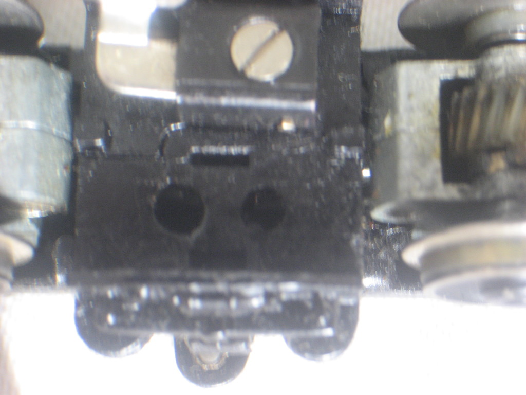

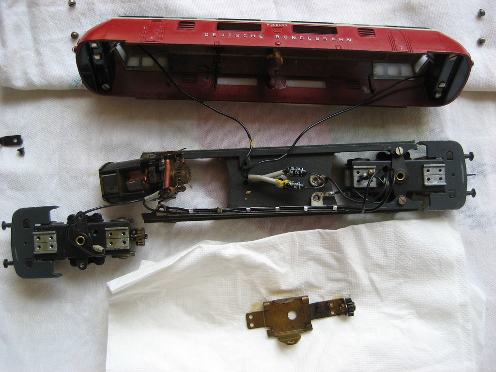

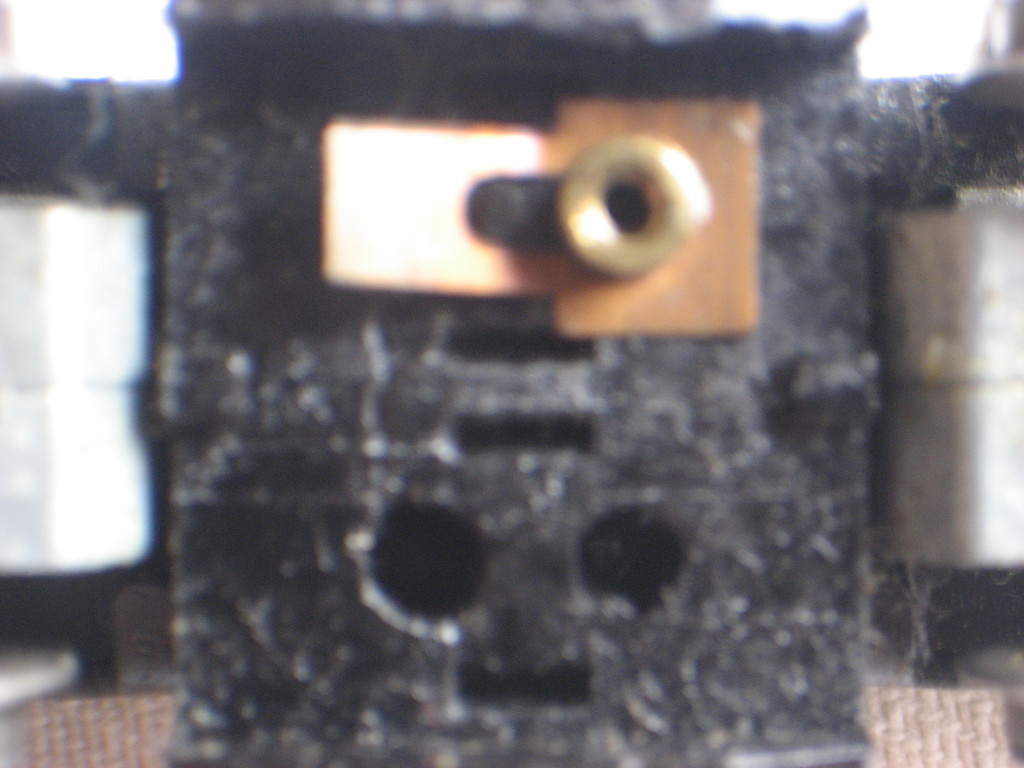

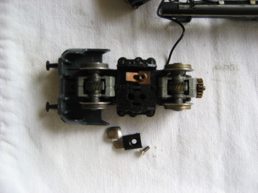

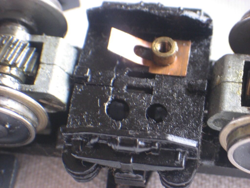

A integrazione del precedente messaggio, allego ancora ulteriori successive foto.
Per quanto riguarda lo smontaggio del gruppo centrale in plastica nera, qualcuno ha qualche suggerimento ?
Non sono riuscito ancora a capire come sia trattenuto al suo posto: non vedo viti e l'unica cosa plausibile sono quattro linguette metaliiche (...maledette !!!!...) che si intravvedono in corrispondenza dei suoi quattro spigoli esterni, al confine con i blocchetti-assali ai due lati.
Neppure ho avuto il coraggio di inserire un cacciavite in qualche fessura di tale pezzo, che sembra composto anch'esso di più parti oltre ai già citati organi reggipattino, per fare leva, poichè ho paura che tale plastica ( anche per gli anni che ha ) possa spaccarsi, posto che non si capisce neppure se vi sono e come sono disposti eventuali incastri.

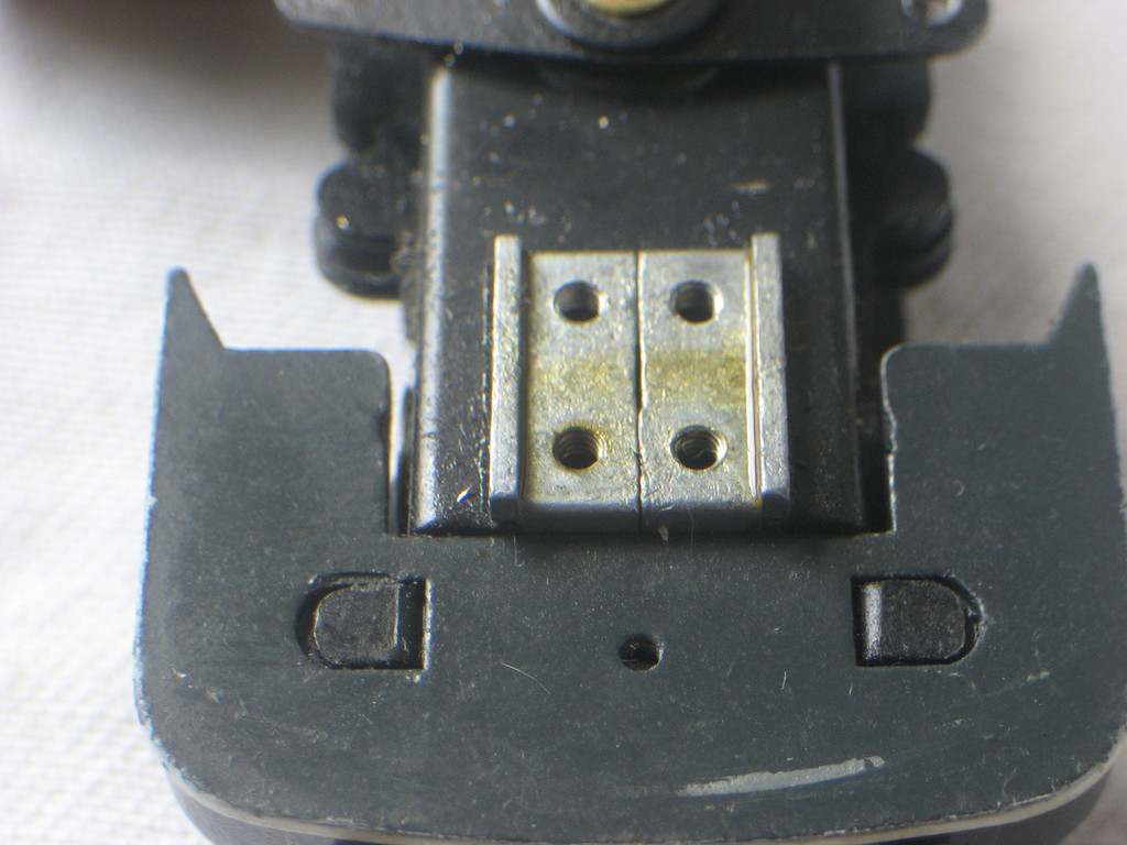

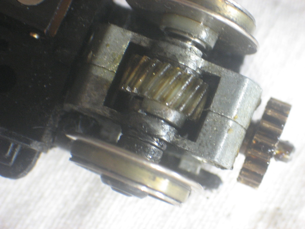

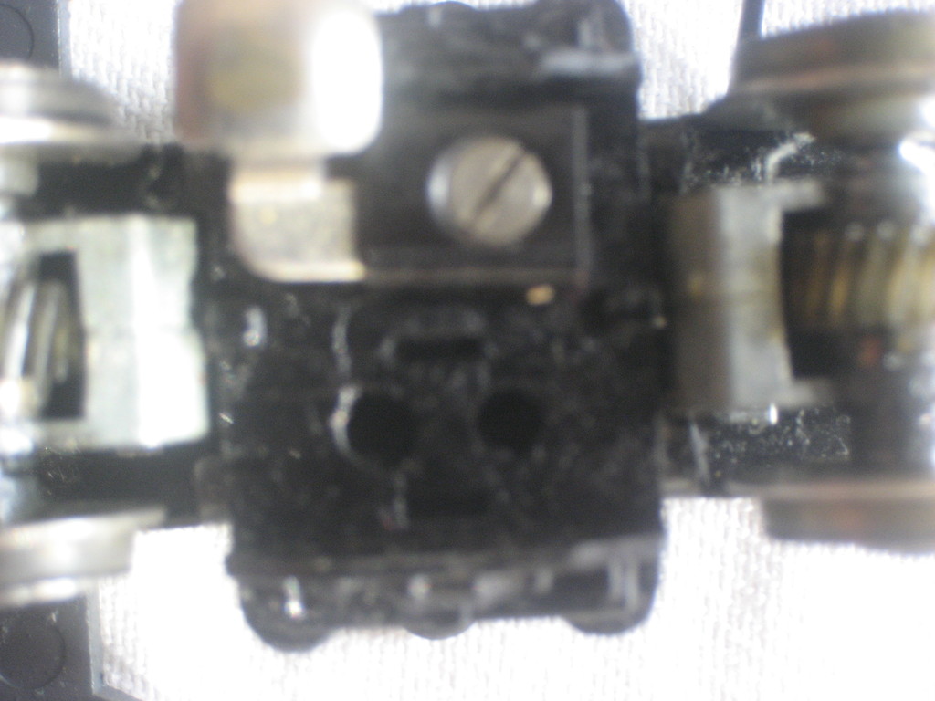

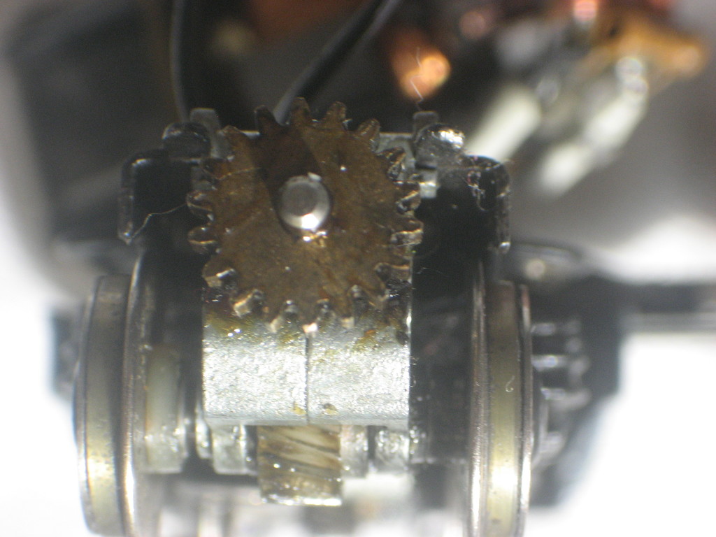

Integro ulteriormente quanto detto in precedenza con altre foto, dopo aver svitato, per mero scrupolo,
la vite reggipattino e mostrare cosa vi si trova sotto.
Ovviamente anche ora non si è sbloccato nulla ed il blocco centrale in plastica nera resta assolutamente fisso al suo posto.
Non mi sono azzardato, prima di essermi consultato con Voi, a tentare di svitare o estrarre ( con pinze, tenaglie o altro...?) quella specie di boccola ( la posso chiamare così ?) sulla quale si innesta la vite reggipattino: è possibile che tale boccola contribuisca a serrare il blocco centrale in plastica nera che copre inferiormente l'albero della trasmissione ?

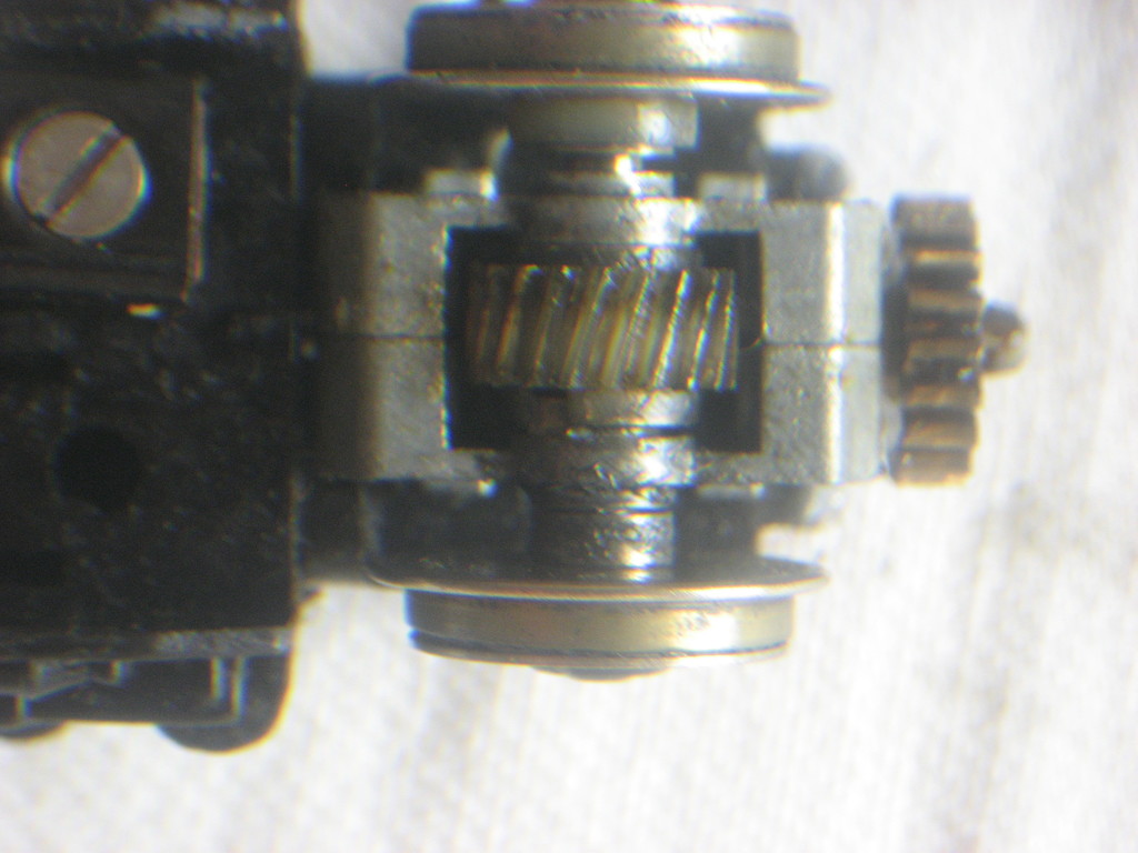

Come avrete potuto notare nelle foto i due blocchetti-assali in metallo chiaro visti dal basso presentano quattro risalti che contribuiscono a bloccarli e tenerli in sede solidali al telaietto in lamierino;
per cui l'unico modo di toglierli è di sfilarli rispettivamente verso l'avanti o verso il retro del telaietto in lamierino.
Però, come già detto, (salvo errori da parte mia), l'unione tra vite senza fine e ingranaggio all'interno dei due blocchetti-assale, impedisce di sfilare i medesimi o quantomeno quello posteriore.
Nelle foto dei precedenti messaggi si vedono le viti che serrano i due semigusci dei due blocchetti-assale, ma non mi pare che tali blocchetti si possano liberare dal telaietto in lamierino, svitando e separando le due metà.
Oltretutto, poi, per poter svitare tali viti, in posizione "impossibile" mi pare proprio necessario sfilare le ruote dagli assi...!... e non mi pare proprio il caso !!!
Per quanto riguarda le quattro linguette facenti parte del telaietto in lamierino che si trovano ai quattro angoli dell'elemento centrale in plastica e che potrebbero (ma non ne sono affatto sicuro..) determinare la ritenuta del medesimo, anch'esse sono in una posizione molto difficle e forse ci vorrebbe un attrezzo specifico ( ma quale ?) per poterle rialzare ed aprire.
Purtroppo nelle foto non si notano tanto e non sono riuscito a metterle a fuoco maggiormente, ma spero che ne abbiate compreso comunque la posizione.
Insomma la situazione mi sembra abbastanza di (10) !!!
Rassegnati saluti.
