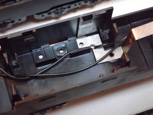

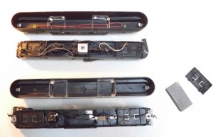

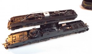

Alcune foto delle GG1 Mehano (sopra) e RR (sotto)
come da foto anche la Mehano ha i pantografi funzionanti ma scollegati: il cavo è "volante", non è collegato al motore o a un commutatore, ma non si è statccato, non ci sono tracce di saldatura sul terminale.
Probabilmente era da collegare da parte dell'utilizzatore in caso d'uso.
La RR che ho io , ma in verità ho guardato solo questa (quella azzurra "Goden spike") e una Black Jack (in serie limitata e in cofanetto in legno) hanno la predisposizione per il commutatore ma non lo montano: come da foto il cavetto che arriva da una ruota è saòdato anche alla lamella di contatto col filo fissato ai pantografi, cioè una rotaia e la catenaria sono sempre collegati. Probabilmente qua c'è da scollegare il cavo dalla ruota se si utilizza la catenaria.

Dal che si evince (prima foto, loco in alto) che la GG1 di Mehano ha la "doppia trazione", (46) prodigi della tecnica ... ... "bolscevica"!!! laught16
