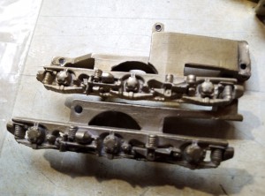

Ho riaperto l'argomento Mistral della Pocher perchè dopo anni di inutili ricerche di nuove parti di ricambio ho deciso di farmi fondere le parti distrutte in zama. Approffittando dei pezzi da installare sul costruendo Tobruk ho smontato una locomotiva intatta e ho spedito le parti in fonderia. I nuovi pazzi sono in ottone e sono veramente venuti bene, ora devo filettare i fori ed alesare le sedi delle ruote e poi vedere se tutto funzione. Nel caso positivo, dopo una corretta verniciatura, avrò restituito due Mistral all'uso sul plastico.
Invio foto dei pezzi appena arrivati. Saluti a tutti Gian Luca

balboni gian luca ha scritto:costruendo Tobruk ho smontato una locomotiva intatta e ho spedito le parti in fonderia.
Non vorrei sembrare venale ma per pura curiosità: quanto ti è costato questo "scherzo"? [fischse7.gif]

Messaggioda balboni gian luca » 18 giu 2020, 20:01
Ciao Oliviero, giudica tu:
n°4 stampi 50€/cad totale 200€
n°2 stampate carrello 1) 2x8€ = 12 €
n°2 stampate carrello 2) 2x8€ = 16 €
Qualsiasi altre stampate dei carrelli costano 28 € la coppia. Se riesco a lavorarli correttamente il risultato risulta ottimo, sto trovando difficoltà nell'alesare le sedi che tengono i cuscinetti degli ingranaggi, ma trovata la fresa corrretta non dovrei avere ulteriori problemi. Le 200 € iniziali si possono amortizzare con un certo numero di pezzi da rivendere.
I pezzi per il Tobruk erano:
n°1 stampo per coppia condotte aria + fanale + scaletta 25€
n°80 pezzi 120€
Non mi sembrano prezzi eccessivi, molte volte si spendono soldi per delle cose prive di valore (sempre secondo le idee e i gusti delle persone).
Ti saluto cordialmente Gian Luca

Messaggioda Oliviero Lidonnici » 19 giu 2020, 20:07
balboni gian luca ha scritto:Ciao Oliviero, giudica tu:
Sono soldi spesi bene. Non avevo idea, pensavo a cifre più "assurde"
Bel lavoro e comunque fatte le matrici potresti rifornire gli appassionati (anche se penso pochi) bisognosi del pezzo.
Probabilmente quel tipo di carrello potrebbe anche essere comune ad altri modelli di locomotive (?)
Grazie della risposta e saluti da Oliviero

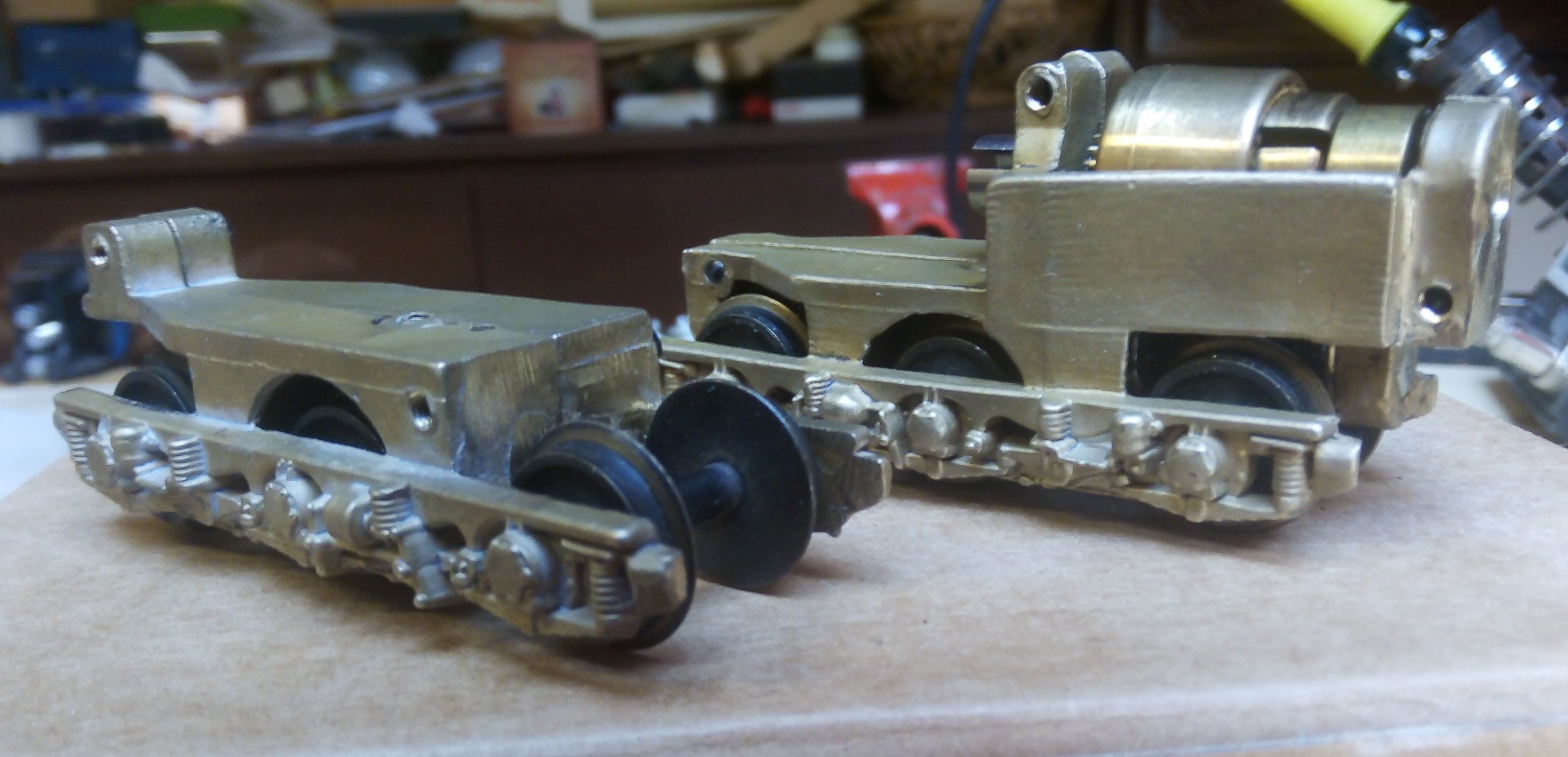

Messaggioda balboni gian luca » 22 giu 2020, 16:16
Come diceva Franchestin nel noto film "si puo fare!!!". Anche se non ho trovato la fresa adatta sono riuscito a rimontare ruote ed ingranaggi che funzionano correttamente. Manca soltanto la vernicatura e l'assemblaggio definitivo, quando tutto sarà completato postero le fotografie. Allego fotografia dei carrelli assemblati, saluti Gian Luca
