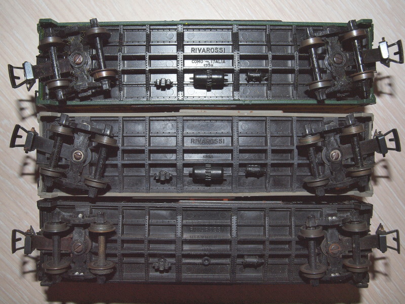

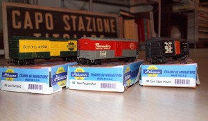

Ecco le foto....
adria express

Re: Caboose a carrelli
Messaggioda Giorgio » 16 gen 2012, 13:22
I carri sono proprio RR anni '50.
Le scatole col codice a barre sicuramentissimamenete (bello no?) sono successive, hanno anche il codice a barre e va bene che gli americani sono avanti ma non esageriamo.
I carri sono in ottime condizioni ... ma quanto li hai pagati (se si può sapere) [lupe.gif] :oops: quello Rutland e quello Pacemaker non sono neanche così facili da trovare in queste condizioni ..

Messaggioda adria express » 16 gen 2012, 16:38
Appunto. Modelli RR vecchi ed originali, scatole Athearn più recenti (ma quando è stato introdotto il barcode?). Se è una cosa fatta apposta, complimenti per la fantasia! applause1
@ Giorgio: Pagati 10 euro l'uno, visti e presi al volo (al NH mancano serbatoio e volantino del freno a mano). Erano insieme ad un blocco di materiale americano, RR e non. C'erano anche delle FM A+B UP in ottime condizioni ma senza scatola. Ho preso anche la IHB 0-8-0 con motore nel tender, senza scatola ma benissimo conservata.

Messaggioda Talgo49 » 16 gen 2012, 22:34
I tuoi carri sono senza dubbio originali Rivarossi, nonostante le scatole Athearn. La commistione non mi sorprende, Athearn è sempre stata così diffusa negli USA che le sue scatole sono spesso riciclate per accogliere modelli di altre marche; io stesso ho ricevuto vari modelli provenienti dagli Usa senza scatola originale e inseriti in scatole Athearn, al solito l'abito non fà il monaco (x) . Restando nell'ambito dei carri Box ogni influenza Athearn è esclusa in quanto i Box Athearn erano decisamente diversi dai Rivarossi.
