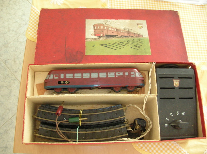

mi collego a questo argomento per raccontarvi le mie ultime avventure con l'ultima arrivata nella mia collezione.
Si tratta di una confezione I AN1 del 1946 con loco a captazione di corrente tramite due "cucchiaini"sulle rotaie
senza magnete ma con bobina,e cambio direzione con leva sotto telaio.
Il modello presentava evidenti necessita' di restauro,ma l'ho acquistato egualmente vista la rarita' del pezzo.
Per evidenziare quanto sopra,posso dire di averne visto solo un'altro esemplare al Museo della Scienza e della Tecnica
a Milano in occasione del 50° anniversario della Rivarossi,e poi mai piu'.
Il restauro alle parti meccaniche ed elettriche consisteva nel ripristino dell'indotto non funzionante,della ricostruzione del
supporto postaspazzole,e della ricostruzione del doppio ingranaggio di rinvio del moto dal pignone alle ruote (mancante).
Successivamente sono stati verificati i supporti delle campane reggicarrelli ed è stato rifatto l'impianto elettrico.
Tale opera è stata effettuata da Rivarestore,in modo veramente professionale.
La fase successiva,che riguarda il restauro della carrozzeria, ripresenta l'amletico dubbio:restaurare tutto,in parte
(fascione inferiore e finestrini),o lasciare il tutto com'é?Sono gradite le vostre valutazioni.Un saluto a tutti.Peppe

Complimenti,
Un pezzo veramente spettacolare e effettivamente molto raro. Effettuerei un restauro conservativo molto delicato sull carrozzeria, mantenendo il più possibile la patina del tempo.
Luciano
Re: Restauro L SP/R
Messaggioda Andrea F Ferrari » 9 nov 2012, 15:04
ciao,
anche io ti faccio i complimenti per il tuo formidabile modello...
a parer mio sarebbe meglio lasciarlo così originale... secondo me ,infatti, solo così si possono veramente assaporare gli anni che si è lasciato alle spalle ! Restaurarlo nella parte elettrica sono d'accordo anche io ... ma di estetica no. (poi chiaramente è un mio parere)
ciao

A furthe congratulations from the UK. Beppe you have a very interesting Railcar and electrically unique, reversing manually without a relay !!
I think this should be discussed on its own merits under 1 AN1 1946 Railcar Special.

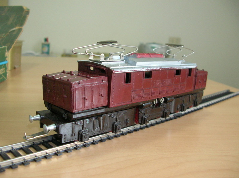

Messaggioda Andrea F Ferrari » 9 nov 2012, 18:12
accidenti non avevo collegato che le due e 626 che erano (e la seconda é li tuttora) apparse in quedti giorni su ebay fossero le tue...!
Allora colgo l'occasione qui per farti una domanda poichè mi è sorto un dubbio dopo aver osservato attentamente la e 626 che tuttora è in asta:
ho notato che i carrelli non hanno la zavorra sotto e sono anche di colore argentato. Inoltre i ganci sembrano proprio quelli usati per le e626 della serie verde... e proprio le serie verde avevano i carrelli senza zavorra ...
Per tutto il resto questa macchina sembrerebbe senza ombra di dubbio una Le626/V quindi prodotta nel 1955-56.... a parte quei particolari che ho notato sopra riportati...
E' possibile Beppe che i carrelli siano stati quindi cambiati con un paio appartenenti ad una serie verde?
ciao
Andrea

Messaggioda Peppe-1946 » 11 nov 2012, 22:10
Salve a tutti,
rispondo alle osservazioni di Andrea.Anche io condivido pienamente l'osservazione circa i ganci:sono della serie verde.
Per i carrelli il dubbio è sempre in agguato:noi cerchiamo di collocare i modelli con una corretta cronologia,pero' mai
sapremo se,fedeli al motto che in Rivarossi nulla si buttava,il modello è uscito cosi' di fabbrica,oppure nei suoi 50 anni
e piu' di vita,è stato modificato.
Di un fatto sono certo:la carrozzeria è certamente della serie rossa:è conclamato che le loco della serie economica hanno
una colorazione tutta particolare che io chiamo "color vinacce".Non conosco il termine esatto per classificare tale colorazione.
Allego una foto di una 626 della serie verde:mi pare che la differenza sia ben evidente.
Per quanto riguarda il restauro della AN1 in confezione serie economica,mi sto orientando verso un restauro della
sola banda in basso,e dei finestrini.Un cordiale saluto a tutti.Peppe

Messaggioda Andrea F Ferrari » 12 nov 2012, 0:44
ciao, sono pienamente d'accordo sul fatto che la carrozzeria sia di una serie rossa e piú precisamente della Le626/V prodotta tra il 1954-56...peró credo proprio che i carrelli ,non solo per i ganci, ma,come dicevo, per il fatto che non abbiano le pedanine e per via del colore (nella parte sottostante) argentato vista la mancanza anche di zavorre, siano proprio di una serie verde, sostituiti in seguito probabilmente...
un saluto a tutti e a beppe !
