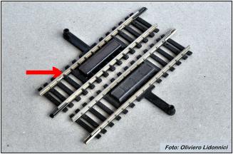

Senza nulla togliere al valore della trattazione, che mi pare esauriente sotto ogni aspetto, vorrei fare una osservazione.
Premesso che di molti prodotti (come i binari della serie rr) non sono presenti le foto, si nota in generale una difficoltà a connettere il testo, che segue la falsariga dei cataloghi generali, con le illustrazioni, talvolta realizzate mettendo insieme articoli diversi tra loro per conformazione. Ad esempio, i due sganciatori magnetici, uno dei quali non solo ha il magnete unico, ma presenta le traverse in plastica anzichè in fibra (cioè è stato prodotto molti anni anni dopo).
Insomma per quelli che non hanno avuto come me la fortuna di vivere il periodo d'oro rivarossiano, è un po' difficile seguire il discorso e riferire il testo alle foto.

Morpius ha scritto: Ad esempio, i due sganciatori magnetici, uno dei quali non solo ha il magnete unico, ma presenta le traverse in plastica anzichè in fibra (cioè è stato prodotto molti anni anni dopo).
Risponde Oliviero riguardo ai due sganciatori della foto
Ambedue gli sganciatori erano realizzati con traversine in plastica e non sono stati prodotti a "molti anni" di distanza
Il "magnete unico" è stato acquistato da mio padre nel 1957/58 ed il secondo è stato acquistato sicuramente prima del 1960/1961 (dopo smontammo il plastico e tutto il materiale venne riposto)- (nota: possiedo 3 esemplari del primo e 3 del secondo)
Sono convinto (tranne prova contraria) che non sia stato prodotto sganciatore con traversine in fibra.
La particolare struttura scatolata che contiene il magnete (e la staffa per il segnale) sarebbero state difficili da realizzare.
Nello stesso periodo (1957/58) erano già in produzione binari RD 10 in plastica.
Aldo ha fatto del suo meglio! Purtroppo l'argomento è intricato: i cataloghi dell'epoca non aiutano anzi confondono le idee e la produzione Rivarossi veniva rinnovata continuamente col risultato di trovare ( per anni) in negozio materiale nuovo e resti di magazzino.
Quindi la ricostruzione temporale della produzione è difficile

Messaggioda Morpius » 13 set 2014, 17:51
Prendo atto delle precisazioni di Oliviero. Nulla quaestio sulle traverse in plastica anziché in fibra: i binari da 10 cm non le hanno mai avute!
Ma a questo punto, sempre che non abbia visto male io, mi viene da chiedere: poiché lo sganciatore in alto nella foto ha (o sembra avere) le rotaie "direttamente fissate dai ritegni di plastica della basetta imitanti, al vero, l'attacco con piastrina e bulloni" (cito dal post di Aldo), cioè una tipologia che sarebbe apparsa solo nel 1962-'63?!?
Prima di aver letto il post, i miei ricordi (io sono del '53) datavano questo tipo di attacco e di traverse a uno o due anni prima. Evidentemente mi sbagliavo; ma forse mi sbaglio anche adesso, con quello sganciatore? Oppure....?

Re: RRm: Novità su Rivarossi Memory
Messaggioda Oliviero Lidonnici » 13 set 2014, 18:45
Hai ragione tu! :oops:
Scrivendo ho fatto confusione: viene prodotto prima il modello "tetrapartito" e poi quello a magnete unico.
Resta corretto il discorso delle traversine in plastica

Messaggioda Morpius » 13 set 2014, 22:32
Perdona la mia insistenza. La questione è: se quello sganciatore è del 1960 (circa) come può rispondere a una tipologia ("tipo 2C") che secondo Aldo è posteriore di qualche anno?

Messaggioda thedoctor » 13 set 2014, 23:36
Morpius ha scritto:Perdona la mia insistenza. La questione è: se quello sganciatore è del 1960 (circa) come può rispondere a una tipologia ("tipo 2C") che secondo Aldo è posteriore di qualche anno?
...ed io mi permetto di aggiungere :come mai ha le giunzioni in metallo chiaro-comparse verso il 1970- e NON nere? [lupe.gif]
