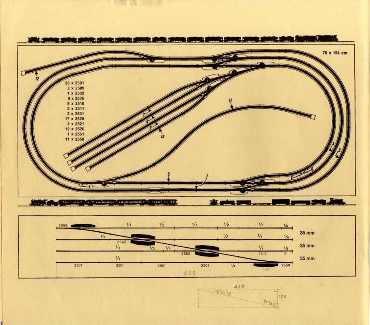

Non metto in dubbio la tua esperienza ma allora c'è un errore di stampa nei cataloghi, visto che viene ripetuto per diversi anni che l'interasse del sistema per la scala N è di 35 mm anche se, come giustamente dicevi, la differenza fra il raggio di curvatura esterno e quello interno danno come risultato 33 mm!

Messaggioda Apone60 » 1 giu 2018, 19:13
I cataloghi dell'epoca non erano molto affidabili,soprattutto quando mischiavano continenti e differenti sistemi di misurazione.
Nel primo catalogo Atlas/Rivarossi del 1968 l'interasse viene indicato 35 mm.
I raggi di curvatura erano espressi in Cm 25-28-48 se provi ad applicare l'interasse 3,5 Cm Sballa tutto.
Nei cataloghi successivi,mantenevano l'indicazione dell'interasse 35 mm
I Raggi di curvatura venivano espressi in mm 249-282-481se applichi 35 mm sballa tutto,con 33 come abbiamo già visto tutto torna,se vogliamo essere precisi balla 1 mm nel raggio maggiore (480 invece di 481).
Saluti Gianluca
