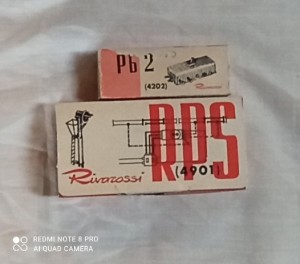

Ci provo anch'io: deviatore per comando segnali?

Messaggioda Oliviero Lidonnici » 18 mar 2021, 14:19
Relais elettromagnetico per il funzionamento in automatico del segnale 5002 (1963)?

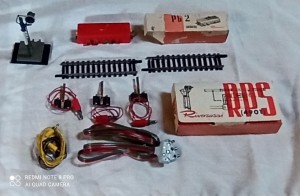

Messaggioda Michelemassa » 18 mar 2021, 15:21
Grazie per gli interventi amici
Ora svelo l'arcano, niente di eclatante, però a me incuriosiva e forse forse lo utilizzerò
Trattasi dell art 4901 RPS, e un set che consente l'installazione di un segnale
Nel set sono presenti due binari con giunzione isolante, tre prese corrente 4602 e un cavo tricolore 4508
Tale set è stato a catalogo credo dal 65 al 68
Insieme a questo nel lotto da me acquistato c'è anche un segnale 5002 e la scatola di comando pb2
Ora ho tutto il necessario per semaforizzare un pezzo di linea!
Metto le foto e.... al prossimo quiz!

Messaggioda Max 851 » 18 mar 2021, 18:25
Berto ha scritto: ho anch'io un semaforo RR , ma non ho mai capito un accidente [ops.gif] di come vanno i collegamenti (x)
Niente di più facile: il semaforo va collegato allo "scatolino" pb2 con un cavo tripolare con le sue spine, i colori devono essere quelli riportati sulle boccole quindi non si può sbagliare, il pb2 va collegato con un cavetto marrone e uno giallo all'uscita in corrente alternata del trasformatore, anche qui rispettando la coerenza dei colori. Tutto qui! Se poi vuoi comandare anche la corrente nel binario è appena un po' più complicato, sono due cavetti rossi in più, tra il pb2 e il binario, ma le dimensioni delle spine sono diverse quindi non ci si può confondere.

Messaggioda Max 851 » 19 mar 2021, 8:57
Mah, sai, nemmeno io ho un impianto fisso a c.c. con binari RR, ma quando monto un "tracciatino" come lo chiami tu (sul tappeto del salotto per via delle curve raggio 400 mm che non entrano sul tavolo) uno scambio elettrificato e un segnale ce li metto. E' più facile a farsi che a dirsi, basta avere gli accessori giusti che poi si riducono ai due "scatolini" che si uniscono tra di loro in modo da avere solo due cavetti (giallo e marrone) che li uniscono al trasformatore, e il cavetto tripolare con le sue spine per allacciare il segnale.
