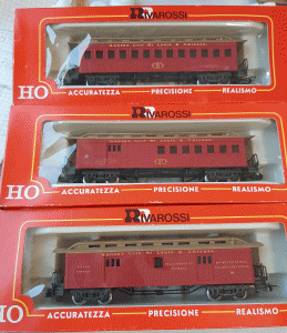

Messaggioda andrea_fs » 27 feb 2024, 16:33
E intanto, dopo un lungo viaggio dalla Germania, tra intemperie varie... horse Andrea
Messaggioda berto75 » 27 feb 2024, 19:28
Meravigliosi !! applause1 applause1 applause1 [lupe.gif]
Messaggioda andrea_fs » 28 feb 2024, 16:08
Grazie Berto, sono davvero intonse, guardando le ruote non c'è traccia d'uso. Ora aspetto di trovare i tre carri merci mancanti, con pazienza, e al limite una carrozza W&ARR da aggiungere alla combine e alla barnum, tanto da avere tre treni passeggeri con tre carrozze ciascuno, e due merci (mi rimane fuori la Casey Jones, vedremo). Poi farò un bel po' di foto old wild west... Saluti di frontiera. Andrea
