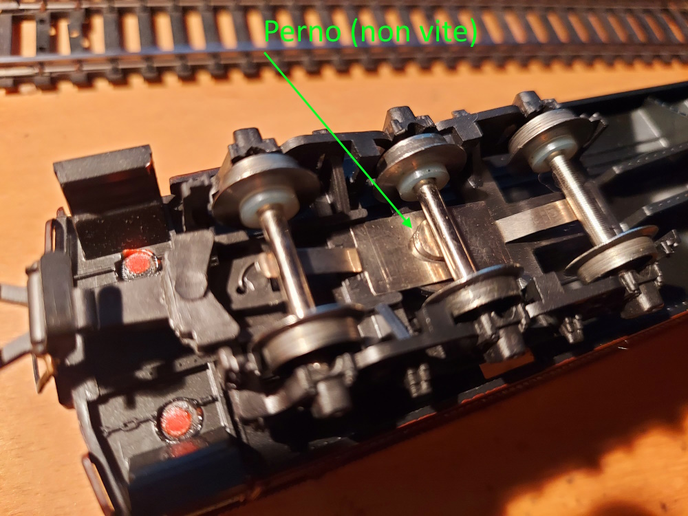

Ciao a tutti. Concordo con quanto di berto. Ho recuperato una di queste carrozze, in livrea Pennsylvania, per una composizione al traino della mia FM sempre Pennsylvania. Il problema è che purtroppo il sistema di illuminazione, che dovrebbe prendere la corrente dai carrelli, non funziona. Aperta la cassa ed alimentando direttamente i contatti in rame la lampadina si accende. Al link seguente presento alcune foto dell'interno e dei carrelli (che non mi sembrano originali Rivarossi, vuoi per gli assali, vuoi per il fatto che hanno un perno metallico invece di una vite).

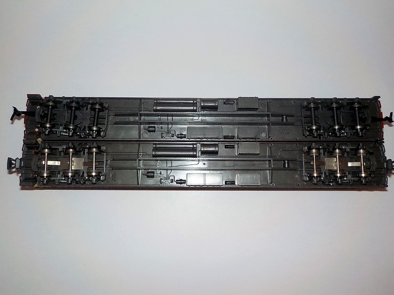

Messaggioda berto75 » 24 feb 2024, 16:02
Ciao Viridox, ora non ho sottomano le carrozze illuminate della Pennsylvania, ma da quel che vedo [lupe.gif] nelle tue foto la tua carrozza OBSERVATION della Pennsylvania mi sembra originale e completa al 100% (13) (13)
Delle carrozze illuminate RR a suo tempo ne avevamo parlato in questo thread a pagina 2 e 3
https://www.ferramatori.it/forum/viewto ... =20#p43353
e ti posso assicurare che le linguette metalliche sono fissate al carrello con i perni lisci non con le viti.
Probabilmente nel tuo modello c'è un interruzione di contatto da qualche parte dato che la tua lampadina funziona e smontarla temo che sia un bel pasticcio (x) .
Un gigantesco in bocca al lupo per una felice risoluzione del problema facci sapere! buon week -end a tutti -4- berto75
confronto tra il fondo di una carrozza RR non illuminata (sopra) e illuminata (sotto)
mia foto del carrello di una carrozza Pennsylvania illuminata

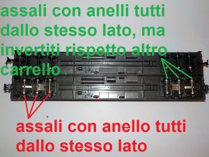

Messaggioda berto75 » 24 feb 2024, 18:39
Magari dico una sciocchezza e non c'entra nulla , ma nella mia vecchia foto vedo che gli assali
con l'anello isolante rotondo, sulla mia carrozza observation , sono disposti in modo opposto ai tuoi prova a sfilarli e invertirli. Per sfilarli ho cercato di allargare leggermente con le dita il carrello , non ricordo di aver preso precauzioni particolari. Poi ovviamente bisogna accertarsi che linguette siano a contatto con gli assali. saluti indagatori [lupe.gif]
nel carrello (lato terrazzino observation) di Viridovix gli anelli isolanti dei carrelli sono disposti in modo opposto a quelli della mia carrozza
