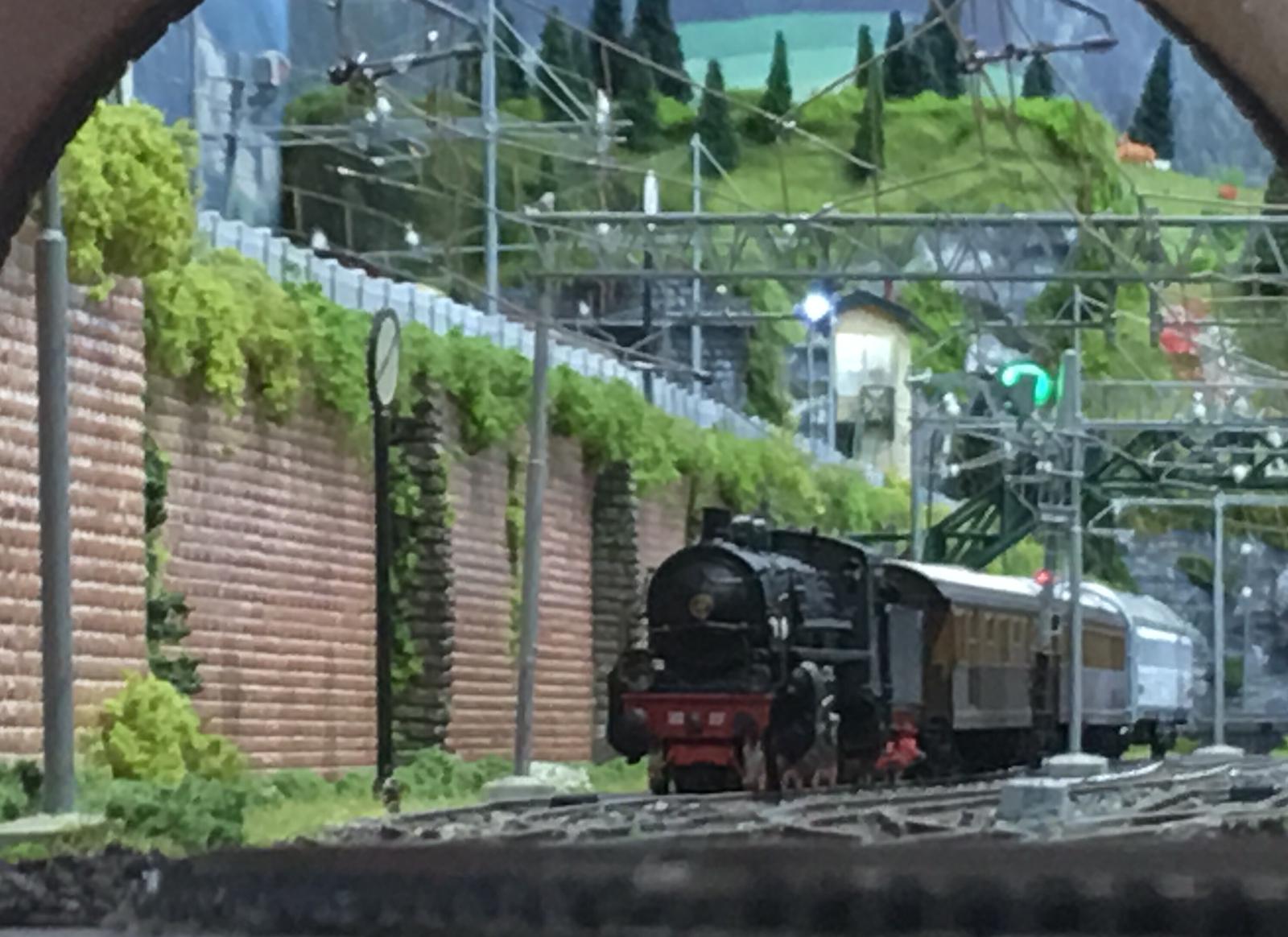

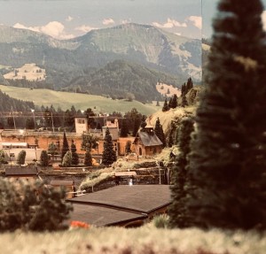

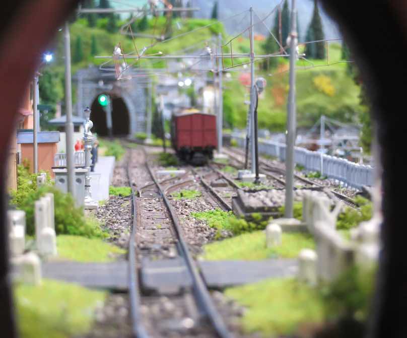

[attachment=2]salve a tutti, ringraziando la visita di Talgo e del nostro grande Giorgio Giuliani,ringrazio pubblicamente ambedue della visita,e condivido perfettamente il pensiero di Talgo..........ne ho avuto la conferma io stesso dai commenti, la frase che ho sentito, e che me la sono scritta per non dimenticarla, a riprova di ciò' che esprime giustamente Talgo: "questo plastico e' il vero modellismo, gli altri sono solo l'esasperazione di decine di metri di binari inutili".grazie di tutto e grazie a tutti.p.s. con mia grande sorpresa ,sono venuti i fotografi della rivista TUTTOTRENO......vedremo cosa faranno delle foto .....pubblico qualche foto, non fatta da me ,ma da un visitatore........

Perché non metti qualche foto in più? Oltre alla perfetta realizzazione vorrei sottolineare un altro aspetto importante di questo plastico, cioè che è trasportabile! Certo il plastico non è enorme, ma non è neanche piccolo e riuscire a riempirlo di dettagli senza creare un oggetto tanto delicato da non poter essere trasportato credo sia un lavoro veramente notevole.

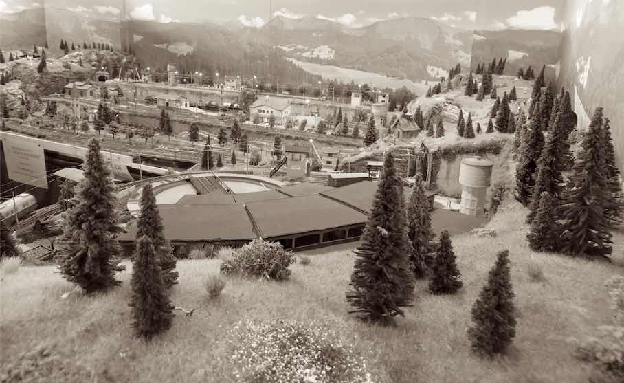

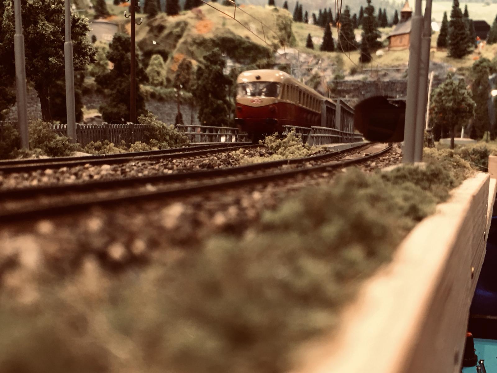

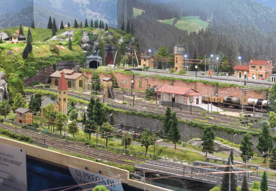

salve a tutti, certo Talgo,chiedero' il permesso/consiglio.grazie della fiducia.
