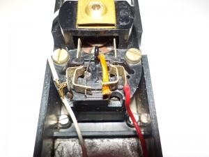

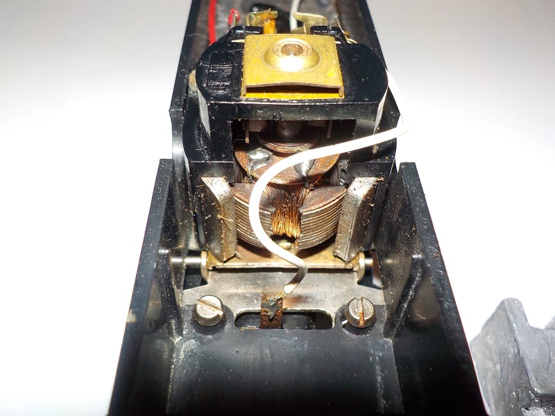

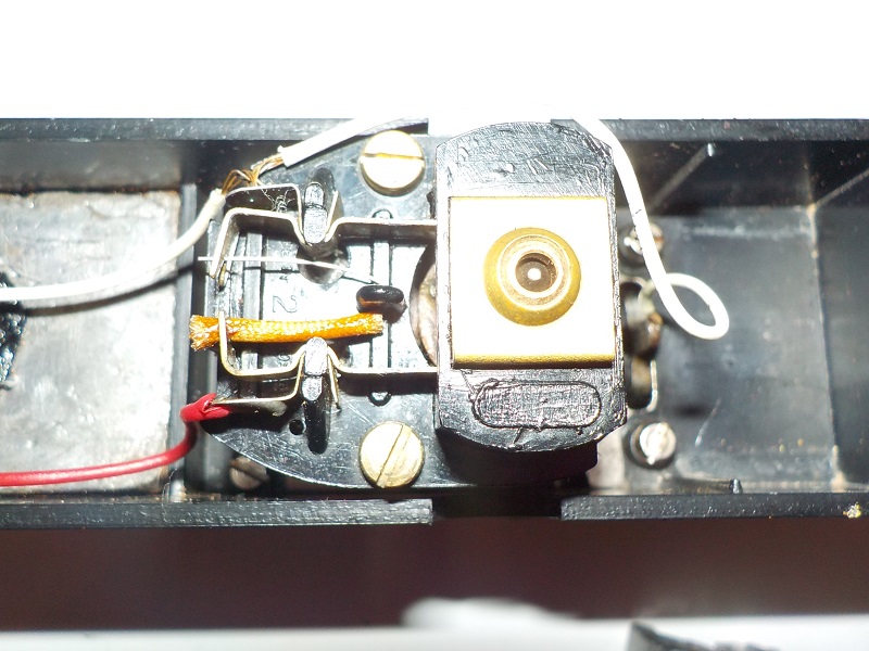

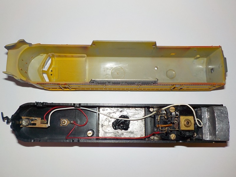

Messaggioda berto75 » 16 set 2017, 21:47
Tricx ha scritto:Grazie a tutti gli ultimi intervenuti per i loro preziosi contributi !
Complimenti a Berto ( ed al suo amico ) per quella bellissima ed originalissima conferzione americana con la Fairbanks - Morse "Mehano (for) Rivarossi" [09.gif] : quest'ultima mi piacerebbe poterla vedere anche "dentro", per poterla confrontare oltre che con quella sul Sito, con quelle da me acquistrate e mostrate nel "quasi" omonimo filetto "NonsoloRivarossi" dal quale questo ha tratto spunto.....
Caro Tricx la tua curiosità era in effetti anche la mia.... per convincere il mio amico ad aprirla è bastato insinuargli -1- subdolamente il dubbio che la sua Fairbanks morse Mehano potesse avere magari un [fischse7.gif] motore Rivarossi o componenti Rivarossi ... così non era ma ...non si può mai sapere con queste vecchie produzioni meglio levarsi certi dubbi !
Il motore mi pare di costrutto e grande robustezza è un MASSICCIO motore quadrato :lol: [lupe.gif] Mehano (diverso da quello evidenziato nel sito alla voce modelli ambigui dove si confrontano le Fairbanks morse Rivarossi con quella Mehano) è verticale e ricorda molto (almeno esteticamente) i vecchi motori Rivarossi ,probabilmente è un motore Mehano della primissima generazione almeno per questo modello. Voi che ne pensate ?
SUL GUSCIO si intravede la scritta made in jugoslavia (vedi foto sotto)
-4- motorizzati
ALL'INTERNO DELLA CARROZZERIA NON COMPARE NESSUN MARCHIO O SCRITTA
SUL GUSCIO SI INTRAVEDE LA SCRITTA MADE IN JUGOSLAVIA E IL NUMERO 2

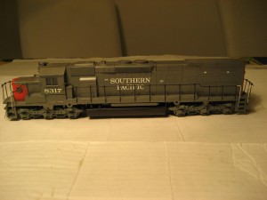

A questo punto torno a quel gruppo di locomotive che ho cominciato ad illustrare dopo l'acquisto delle due "Fairbanks Morse" "Santa Fè" per metà Rivarossi...
Ecco, è la volta della EMD SD 40 - T2 della Southern Pacific.
Anche qui non compare nome o marchio da nessuna parte.
Forse anche qui c'è lo zampino di Athearn ? Chi ne sa qualcosa ?
Un saluto a tutti.
Riccardo-
Re: NonsoloRR
Messaggioda Talgo49 » 24 set 2017, 14:28
E' proprio Athearn.
