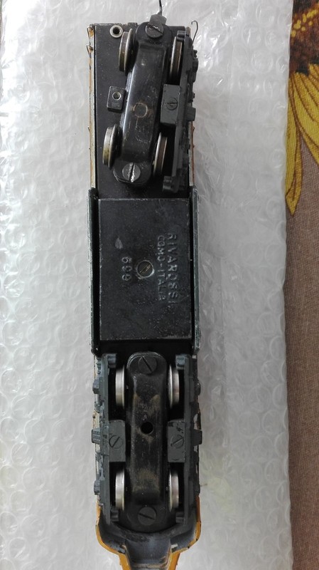

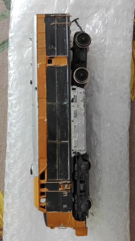

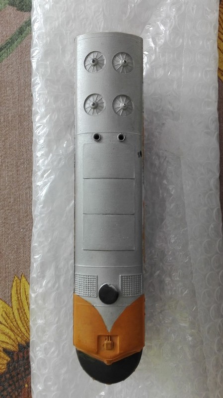

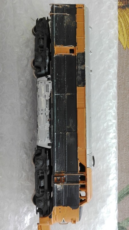

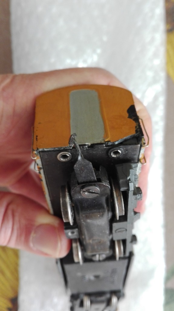

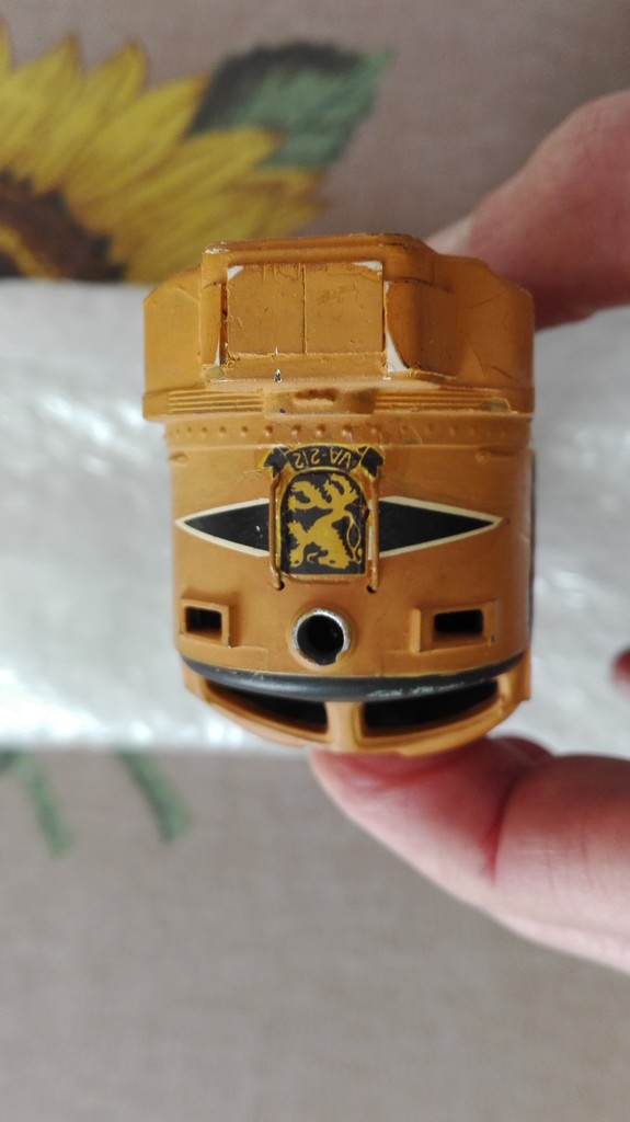

Messaggioda fabrizio69 » 5 dic 2015, 10:25
Buongiorno a tutti
ho preso un rottame, è funzionante ma la carrozzeria è messa molto male: è stata modificato il pancone e anche peggio, la parte posteriore bassa dove ci sono gli agganci al telaio non c'è più, è possibile risolvere in qualche modo, o mi conviene sperare di trovare una carrozzeria?
In ogni caso per fare un po' di esperienza come si può sverniciare la carrozzeria?
Chiedo scusa per l'orientamento delle foto che in origine erano diritte
posteriore :-(
parte superiore
parte inferiore
fronte
lato 2
lato 1
fabrizio69
Messaggi: 57
Iscritto il: 28 lug 2015, 11:46

Messaggioda fabrizio69 » 6 dic 2015, 12:01
Di sicuro di mezze ore ce ne vorranno parecchie :? peraltro la mia esperienza è circa pari a zero, comunque la cosa che mi preoccupa di più è ricostruire gli agganci: credo che dovrei tagliare una parte della carrozzeria ed attaccarci un pezzo più grande su cui ricavare i fori per il telaio, magari rinforzando l'interno con un "foglio" di materiale plastico(plasticard?). Ho un altra loco dello stesso tipo quindi da quella potrei ricavare una sagoma su cui rimodellare il pezzo nuovo, resta da capire la resistenza della riparazione.
Domanda la plasticard o similare dove si può trovare?
Caro Oliviero ti faccio i complimenti per il tuo lavoro sulla santa fe, anche se non credo che potrò arrivare a quel livello.
Se riesco a combinare qualcosa, vi terrò al corrente, intanto mi procurerò l'olio dei freni per pulire la carrozzeria.
Grazie a tutti
