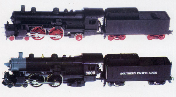

ottima ricerca!
ma guardate qua sotto: anche a Como avevano cercato di riprodurre le versione con biellismo Stephenson (sia per fare fermodellismo che per risparmiare!) nelle foto del catalogo Molfa e nel modello esposto a Milano nel 1994.
dice Talgo49:
"Resta il fatto che queste locomotive avevano il tender tipo Vanderbilt"
Mentre sto ancora lavorando alle elaborazioni d'epoca scopro che il fermodellista Panzolini, a Modena, nel 1956 consigliava:
"di dotare del tender a cassa cilindrica anche la L SP/R in quanto i prototipi di queste locomotive sono equipaggiati con tender Vanderbilt simili a quello da me realizzato”
ho sempre più l'impressione che stiamo scoprendo l'acqua calda! :lol:
anche una versione 221 ultra semplificata?
al museo Leonardo da Vinci nel 1994

Messaggioda Talgo49 » 17 feb 2011, 17:12
Mi piace vedere che già oltre 50 anni fa qualcuno ha fatto la mia stessa osservazione :D , soprattutto considerando i mezzi di informazione di allora. Sarebbe bello sapere da quali fonti il fermodellista Panzolini, e tanti altri come lui, traevano le loro conoscenze :? .
Circa le foto del Molfa mi pare che qui si tratti veramente di una biellismo semplificato; sono evidenti gli attacchi per le bielle mancanti sia sotto il testa-croce che sul supporto della biella di rimando: non basta eliminare un po' di leveraggi per creare una distribuzione Stephenson.
La presenza nella foto della L 221 mi fà venire in mente che anche dal punto di vista del biellismo questa versione "italiana" era sballata, con quel testa-croce a doppia slitta.
