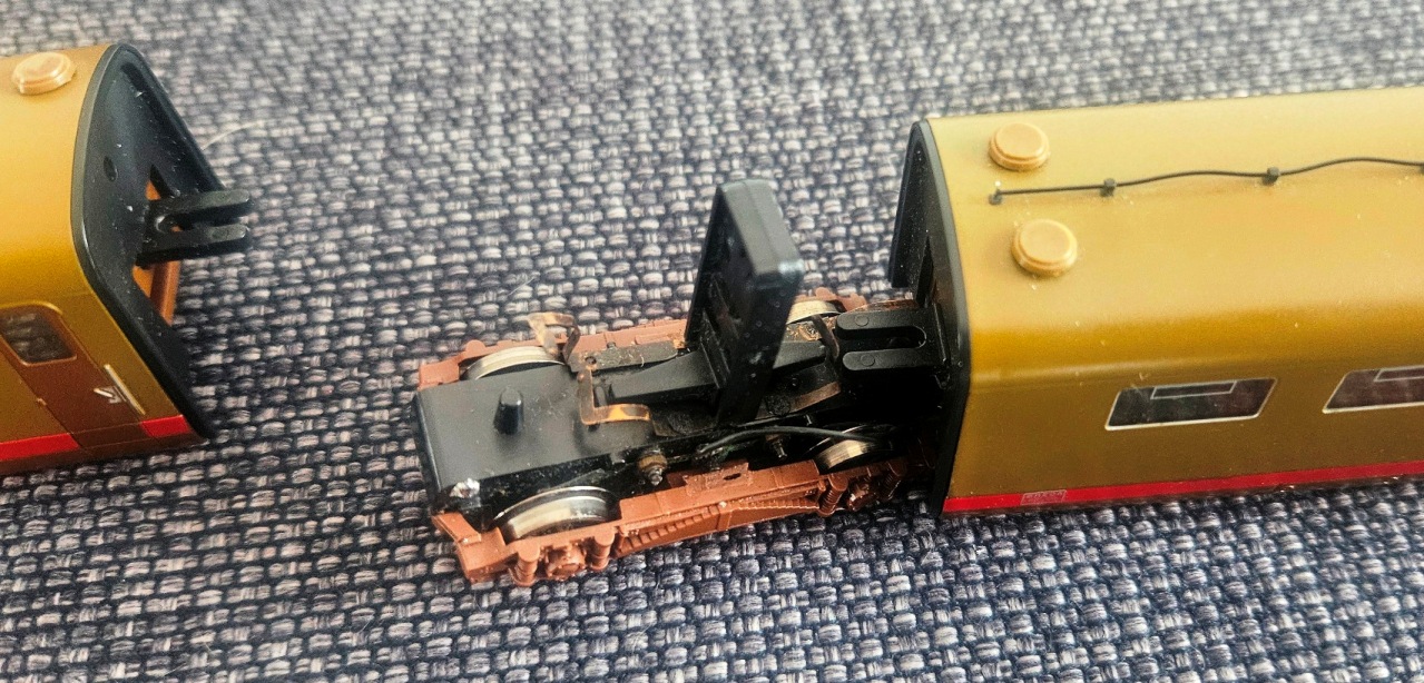

Ho deciso di dare un'occhiata più da vicino!
Questo carrello "balla".
Va in posizione ma non si "blocca", l'altro "sta fermo".

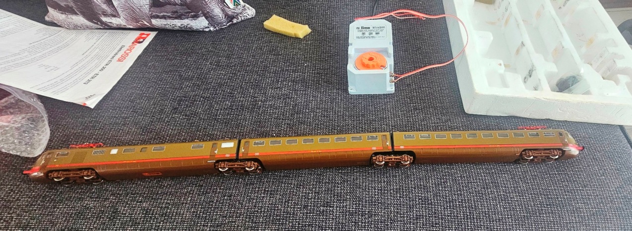

Appoggiato sul divano, dopo averlo montato
L'unità di sinistra (guardando) funziona, il motore gira. La destra resta muta.
La prova di alimentazione è stata fatta col vetusto trafo Lima che si vede in foto

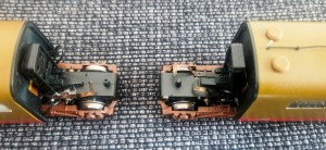

"Zona contatti" delle due unità di testa/coda

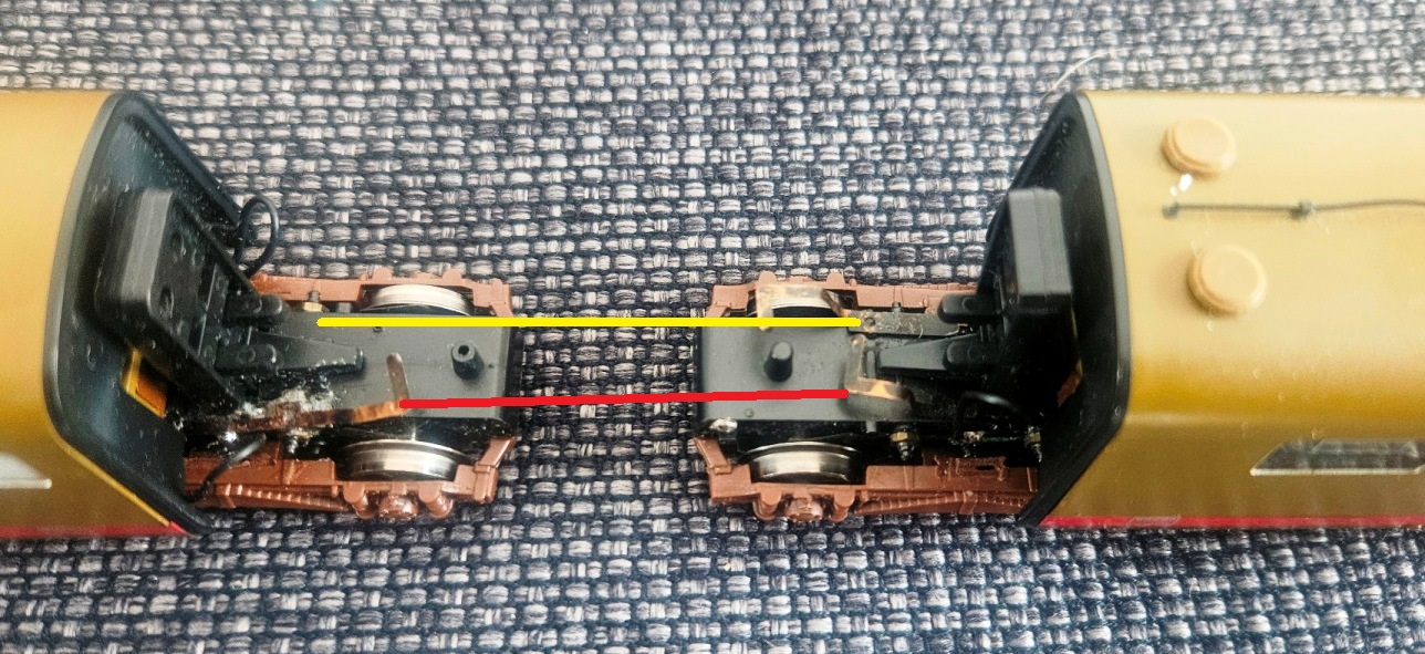

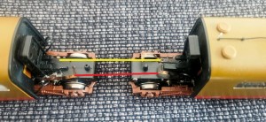

Ad una prima osservazione (ma allora perché funziona il motore di sinistra) sembrerebbe mancare (linea gialla, foto sotto) una lamella, sbaglio?
Per tornare alla mia domanda precedente: ipotizzando una connessione secondo le linee gialla e rossa il collegamento è chiuso? SI/NO?

Ciao, mi sembra che l'unità a sinistra abbia una (post) saldatura abbastanza approssimativa, e pure un residuo di stagno a destra, oltre ad avere le lamelle di contatto tra un'unità e l'altra piegate, o sbaglio? Di sicuro (come la maggior parte dei modelli di quell'epoca) sono molto complessi e fragili, cosa che mi ha sempre tenuto lontano, mi fanno paura solo a maneggiarli, unica eccezione nel mio parco rotabili è il D245 (e l'E402B, ma è successivo, e un E464 Vitrains, che per alcuni aspetti è assimilabile, visto che ho dovuto rifargli i contatti). Peraltro ne ho visto uno identico sulla Baia, prezzo d'attacco 399 euri... Saluti comaschi. Andrea
P.S. da quello che scrivi, visto che un motore gira, terrei quello e scollegherei l'altro, banalmente scambiando gli assi con gli ingranaggi del carrello motore muto, con quelli di un carrello folle, ma non conosco il modello in sé. Rifare i cablaggi, da quel che vedo, è un po' da smanettoni, non che non si possa fare, bisognerebbe studiarci un po'.
Non saprei - dopodomani parto e sono di bagagli, al rientro guarderò meglio - ma "visivamente", sembra esserci un pò di disordine. Resta, però, il fatto che l'unità di sinistra è quella che marcia.
Se ben comprendo così facendo tutti e due i carrelli (unità di destra in foto) girerebbero a vuoto. Corretto?
Rifare i cablaggi ...
Non è cosa per me. In specie vista la mia (im)perizia nel tenere in mano un saldatore. Forse un buon riparatore/restauratore ...

Se un motore non funziona devi prima provare ad alimentare le sue ruote, se ancora non funziona devi aprire il modello ed eseguire le verifiche del caso.
In configurazione completa (ed appoggiata al divano :lol: ) alimentando con il trafo Lima il motore, a sinistra, funziona, l'altro no. In entrambe i casi ho appoggiato i fili (trafo Lima in foto) alle ruote.
