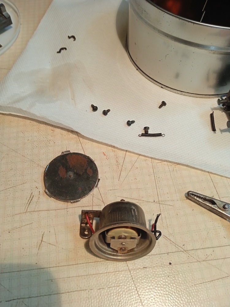

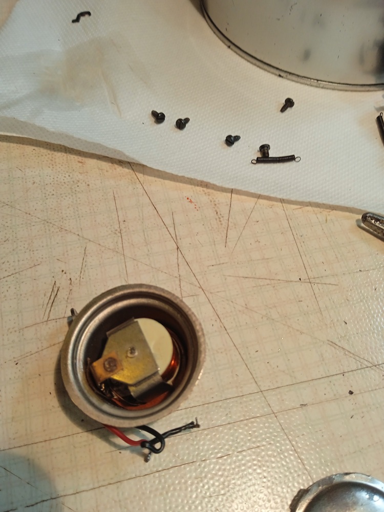

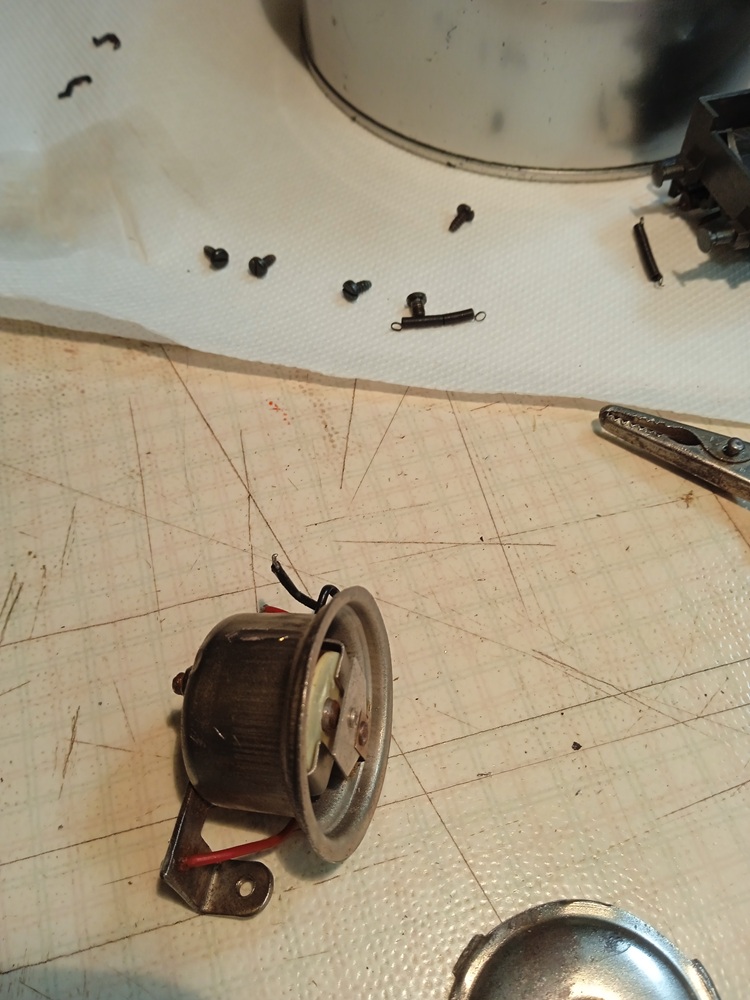

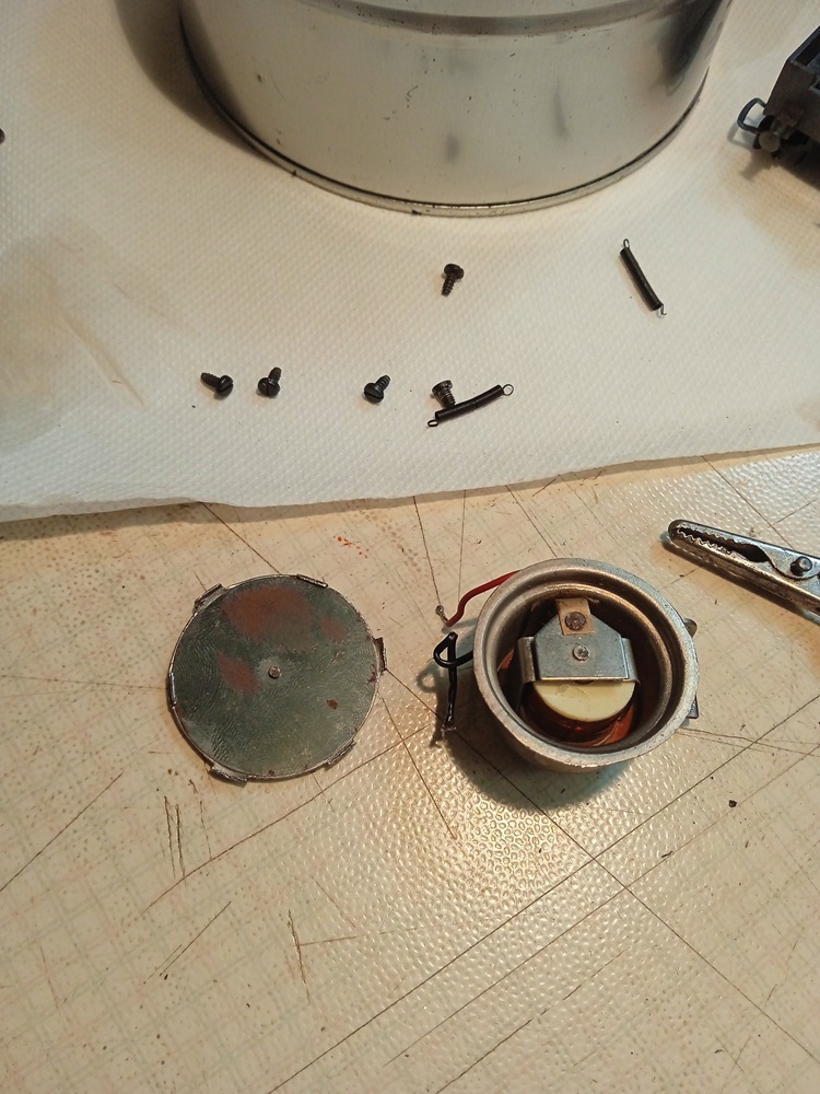

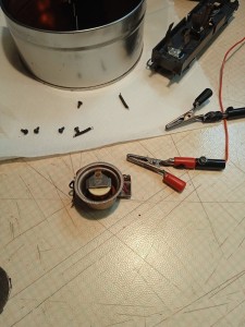

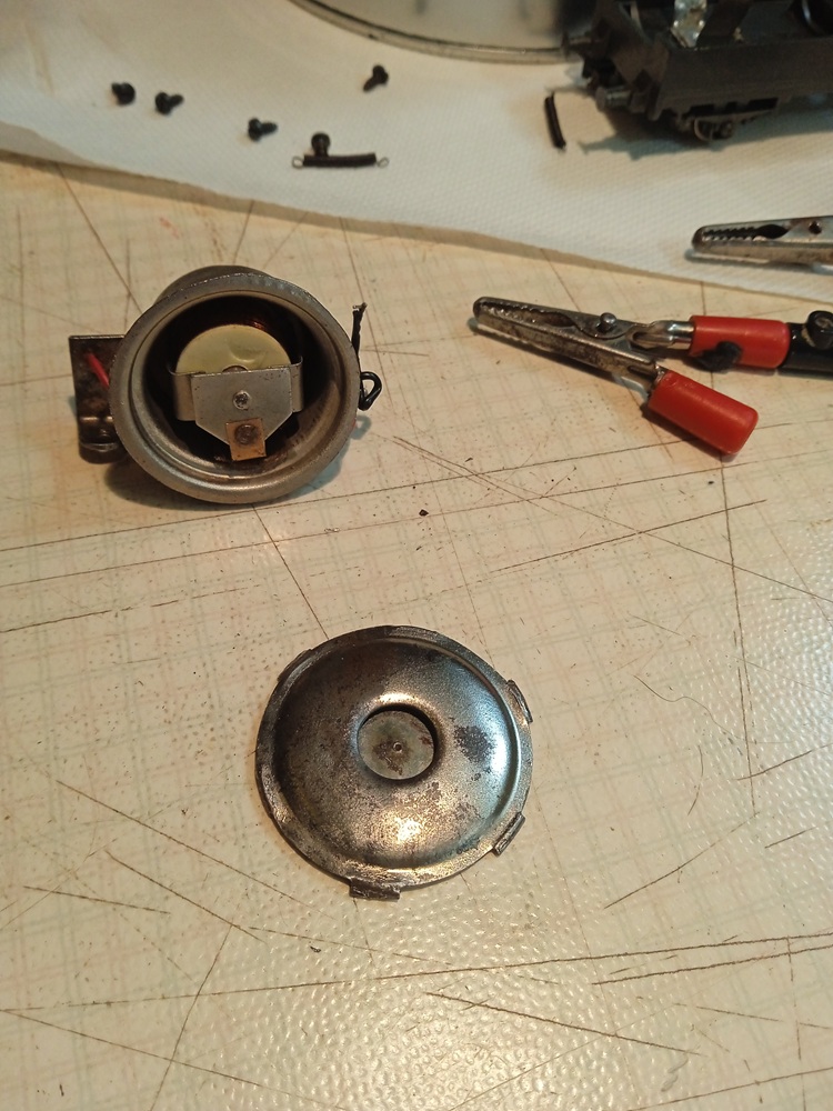

Talgo lei deve essere giovane, sicuramente più giovane di me, che sono nato e ho sguazzato nell' analogico- l'elettromeccanico. Peraltro come RR, che nel 59 , quando ha introdotto il cicalino sul TEE e Sulle FBM , con una soluzione che non poteva che essere elettomeccanica. Poi credo che lei non abbia mai sbuzzato quelle trombette. Posto alcune foto di un cicalino montato su un bagagliaio del 67 che non funzionava e che non avevo voglia di riparare. Ultima cosa ! Un elettrocalamita funziona perfettamente con la CC, come un vecchio campanello che peraltro Bral insegnava a montare funzionante con le vecchie batterie da 4.5 Volt. Anche i motorini a CC dei nostri trenini funzionano allo stesso modo con i poli del rotore che fuggono dal polo corrispondente del campo magnetico dovuto alla calamita e inseguono il loro diverso secondo l'adagio dei diversi che si attraggono. Cordiali saluti 3-nino P:s.ora il cicalino funziona
La trombetta aperta contiene un elettromagnete che prende corrente dal filo che entra nel cicalino e..
tramite quella paletta sospesa elesticamente sopra la testa del magnete , che porta quel punto di contatto al centro.
Alla cassa è saldato l'altro filo che porta corrente al tappo che trattiene il disco di acciaio che si mette in vibrazione sotto tensione
tale disco al suo centro interno chiude il circuito con l'elettrocalamita che una volta eccitata attrae la paletta aprendo il circuito e quindi rilasciandola. La paletta sbatte che sulla lamina che clocca
L'0ssido si forma al centro della lamina nel punto di contatto sottoposto a piccolo ma continuo sfiaccolio e con il tempo perde conduttività e si riduce lospazio necessario per il movimento della lamina
