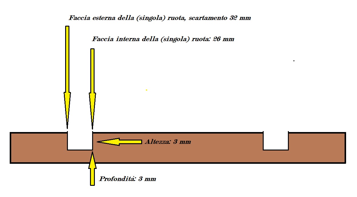

Messaggioda Coccobill 62 » 8 feb 2022, 19:52
Ciao Francesco, a proposito delle scanalature da eseguire sui ripiani in legno: quelle esistenti sulla vetrina per la scala HO sono larghe circa 2 mm scarsi e profonde circa 4 mm. Ho chiesto al mio amico Antonio di misurare con il calibro le misure di locomotive e carri riva Rossi e Lima: la misura tra le facce interne delle ruote è pari a 28,5 mm mentre quella esterna alla radice del bordino è attorno ai 32 mm.l’altezza dei Borghini non arriva a 2 mm. Perciò ti consiglierei di fare le scanalature larghe 3 mm e profonde sempre 3 mm.partendo dalla quota dello scartamento di 32 mm ottiene lo spigolo interno alla quota di 26 mm.questo ti consentirà di piazzare senza difficoltà i tuoi modelli nelle scanalature eventualmente anche qualche pezzo obsoleto in lamiera se dovessi cambiare gusti in futuro… Non si sa mai! Buona giornata Paolo

Messaggioda FastFranz » 9 feb 2022, 4:37
-4- ,
Paolo, per cominciare: GRAZIE!!!
Detto ciò (ri)entro in argomento. Se ben capisco le tue parole è necessario realizzare qualcosa del genere:
Sperando che il mio disegnino sia chiaro a sufficienza concludo con la notizia (46) (46) (46) che sul nostro rientro, forse meglio sulla sua data effettiva, si starebbe addensando qualche nuvola ... :evil: :evil: :evil: .
Asiatici - e pazienti - saluti.

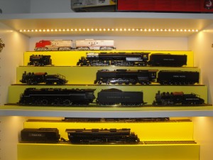

Messaggioda fabrizio » 9 feb 2022, 15:53
questa è la mia vetrina in H0 in allestimento.
la libreria più economica del magazzino svedese.
la scaletta a te non serve per le dimensioni della scala 0.
come vedi ho posizionato i binari su ogni ripiano.
ciao

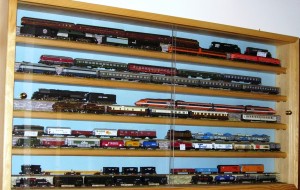

Messaggioda FastFranz » 10 feb 2022, 3:40
-4- ,
Bel lavoro, ho realizzato qualcosa di simile con binari su ogni ripiano ("doppi" per la scala N) e mi sono sempre trovato bene.
H0 - Materiale RR & Lima, la "Old West" è Triang.
N - Materiale misto (RR, Lima, Atlas, etc.)
Però con la ZERO è la prima volta che mi cimento (non ho trovato prodotti "pronti") e sono un pò in difficoltà con le dimensioni inoltre ricordo la lunga ricerca [lupe.gif] [lupe.gif] [lupe.gif] per trovare i rettilinei (usati, indifferente mente RR/Lima) per ampliare il mio start-set Lima (1:45) per tale ragione sto/starei pensando alle scanalature.

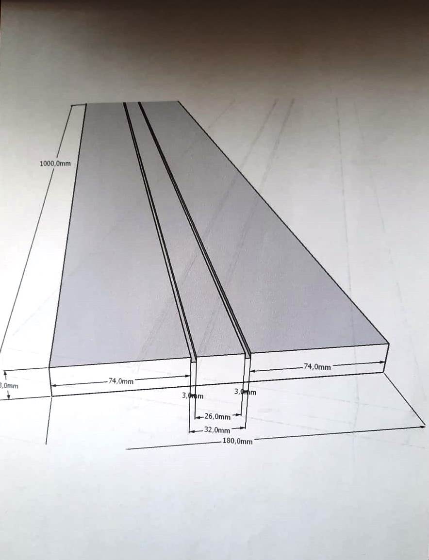

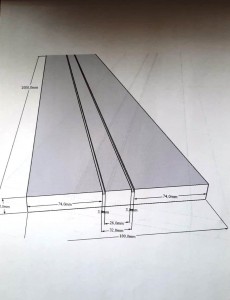

Messaggioda FastFranz » 12 mar 2022, 6:29
-4- ,
Ritorno in argomento: da qui - direi ovviamente - si avanza con estrema lentezza. SE, in qualche modo, si avanza ... (x) .
Detto ciò per semplifica le spiegazioni che invio nell'altro continente laught16 laught16 laught16 ho detto al "Mastro d'Ascia" di considerare cinque "parallelepipedi" con dimensioni (utili/interne) di cm 100x18x18, misure emerse nel corso della nostra chiacchierata, lasciando a lui la scelta delle altre dimensioni: lati, fondo, ante (due, con apertura a libro), etc ... un pò brutale ma spero possa funzionare.
Ho chiesto inoltre la realizzazione di alcune - cinque? - "colonnette amovibili" da posizionare, in caso di necessità, per inserimento (ad evitare flessioni) sotto i ripiani medesimi.
Spero di essere stato abbastanza chiaro con lui e con voi. ;-)
Resta da considerare il posizionamento, sui detti ripiani dei rotabili (per inciso mi ha sconsigliato il vetro per motivi di peso e ritiene che i proposti 2 cm di spessore siano eccessivi. Ecco, quindi, il perché della mia proposta delle "colonnette"). Avendo deciso di optare per le scanalature mi ha proposto quanto vedete in immagine (le dimensioni, anche in questo caso, scaturiscono da questo thread).
Progetto, con dimensioni, dei ripiani.
Che ne pensate (del progetto dei ripiani e, più in generale del tutto)?
