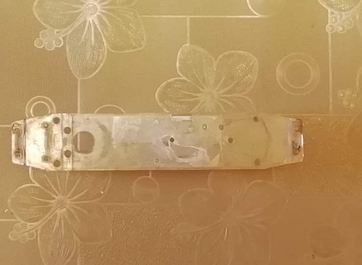

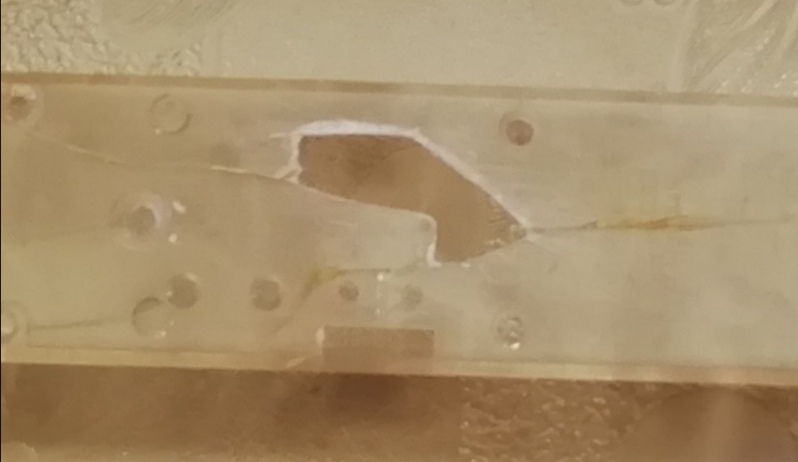

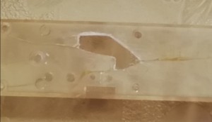

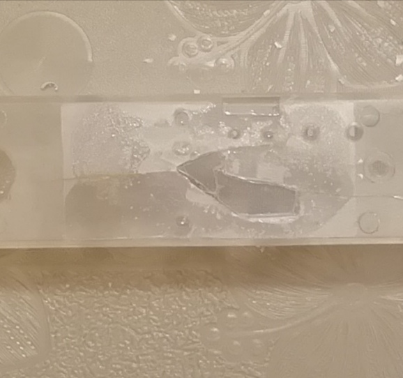

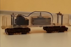

Innanzitutto grazie a Claudio per la risposta ,ho riparato il telaio del 424 originale ,il risultato forse non è esteticamente bello però è funzionale e a me basta , innanzitutto ho ritagliato un pezzo di acetato di 0,5 mm di spessore in modo che si inserisce all'interno della cassa e quindi l'ho incollato con colla faller Expert ,il buco nel telaio lo rifinito col lima in modo che avesse una forma abbastanza regolare dopodiché ho ritagliato sempre un pezzo di acetato della forma adeguata per riempire l'apertura mancante del telaio ,a questo punto ho versato della colla bicomponente nelle fessure create tra il telaio originale e la pezza che ho ricostruito. Alla fine ho pareggiato il tutto con carta vetrata fine e rimontato il tutto .Di seguito le foto del lavoro
Telaio completo di meccanica
Telaio finito con bicomponente e carteggiato
Telaio co pezza
Telaio con apertura limata

E' sicuramente un 41441 rr, il fondo del telaio non è verniciato di nero, ma potrebbe essere anche il 424 dell'impiantino rr 40406. In ogni caso il modello è senza le lenti dei fanali, non ha la cassetta delle batterie al centro del telaio, ma - singolarmente - ha le scalette metalliche fissate sotto i panconi frontali tramite la fusione a caldo dei perni di plastica. Sui pantografi un piccolo ghirigoro! La versione del 63- la prima del 424 rr- potrebbe effetivamente avere la versione dei pantografi rossi, introdotti da RR nel 60, della "treno hobby" che non era verniciata ed aveva lo strisciante singolo. Milita a vantaggio di questa ipotesi il fatto che il telaio ha le traverse su cui si avvitano le boccole di fissaggio dei pantografi trattenute da viti e non da rivetti come normalmente si trova nei 424 rr. Il che può ...può ... significare che d'origine questo 424 rr nasca all' avvio della produzione risultando un pò meno rr degli altri. Pantografi più sofisticati, ovviamente con isolatori bianchi da trovare. Circa il telaio, va benissimo quanto fatto, nel caso ricapiti però offro un suggerimento; la soluzione di RR di ancorare un' importante zavorra al centro di un telaio in plastica tramite un rivetto è risultata molto ardita. Basta vedere quante FBM con telaio in plastica, nonostante il dischetto metallico che nelle intenzioni doveva evitare un eccesso di sollecitazioni nel punto di fissaggio del rivetto, hanno il telaio con il fondo icrinato o rotto. Il 424 rr ha una lamina metallica trasverale che trattiene la zavorra. Nel modello in questione non mi sembra ci sia. In questo caso,a futura memoria, conviene incollare con una bicomponente tutto il fondo della zavorra a cio che resta del telaio, lasciando al suo posto il mozzicone rimasto attaccato al rivetto. Sarà la zavorra a dare solidità strutturale al telaio, altrimenti compromessa. poi si potra procedere a riempire buche e pareggiare. saluti 3-nino
