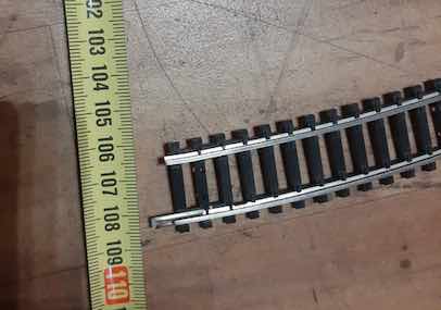

ecco il cerchio, con le misure e binari di varie epoche ma sempre 100cm di diametro.

comunque la FEF deragli,non col carrello anteriore ,ma pensi con l'ultima ruota posteriore, oppure con la prima ruota anteriore, con le bielle,quindi,da tenere presente che l'unica ruota motrice con bielle e' la terza a cominciare dalle ruote anteriori, quindi non con carrelli ne anteriori, ne posteriori, sembra quasi che il telaio e' troppo rigido.provero con un cerchio da 80 a farla correre e vi saprò' dire.......
