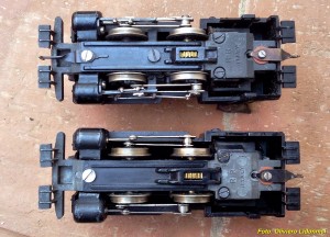

Il carter della primissima Dockside economica (che non prevedeva biellismi completi) era sorretto da una sola vite e col carterino copri-ingranaggio "più ingombrante" Mentre nel modello (posteriore) col biellismo completo, necessita un'altra vite per sostenere l'attacco al telaio del biellismo completo e per far posto a questa nuova vite, il carterino copri-ingranaggio viene ridotto.
Sotto il modello economico del 1953?/54 (col carter ad una sola vite). Sopra il modello completo col nuovo carter
Ambedue questi modelli hanno il telaio metallico che quindi ancora nel 1955 era venduto
Ora abbiamo notato che il modellino di Renato ha questo "inutile" carter (ovvero la seconda vite nel modello semplificato non era indispensabile) Evidentemente quando hanno prodotto il nuovo modello completo hanno montato il nuovo carter anche sulla locomotiva economica che a quanto pare per il mercato americano, ancora (almeno!) verso la fine del 1955, era equipaggiata col telaio metallico.

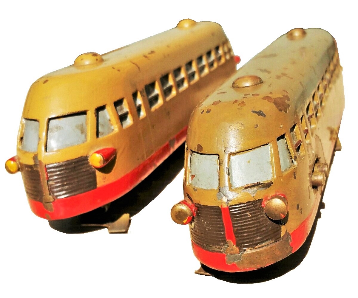

Sperando di non andare off-topic, allego una vecchia immagine di due esemplari primordiali di An1, descritti come metallici (indubbiamente di produzione RR) per continuare il tema.
Si noti come il colore fosse un isabella/giallo e come il primo modello (a sx) abbia una scocca di forma differente rispetto alla seconda (quella standard che tutti conosciamo). Dai segni di scrostamento della verniciatura, azzarderei che il mantello non fosse prodotto in plastica/bachelite da quel che si vede.
Produzione databile 1946. Esemplari alquanto insoliti direi

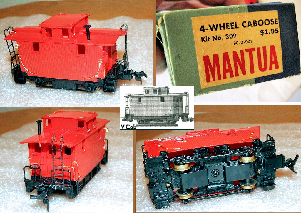

Caboose Mantua:
download/file.php?id=28988&mode=view

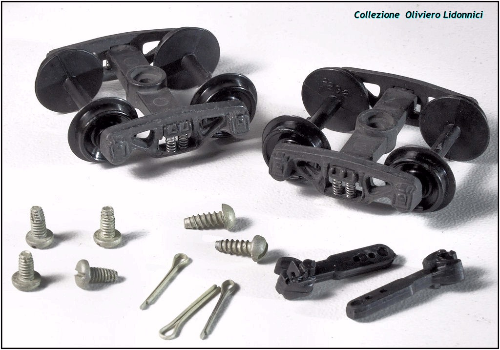

Carrelli metallici (purtroppo Bettendorf) Varney, apparentemente molto simili ai RR ma in realtà diversi

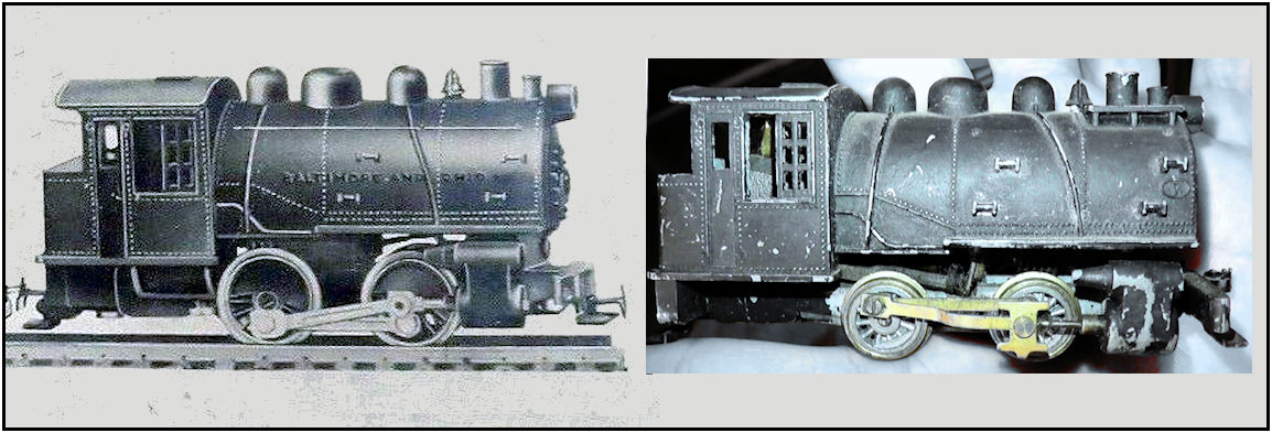

Confronto del primo disegno da catalogo Rivarossi (a Sx) col modello Varney (a Dx)
download/file.php?id=29018&mode=view
Da questi disegni pre-produzione si interpreta che RR non sapeva ancora come fare la carrozzeria mentre su ruote e telaio aveva già le ideee chiare....Perchè? Semplice! andatevi a guardare la meccanica della Gr 835 che era già pronta.

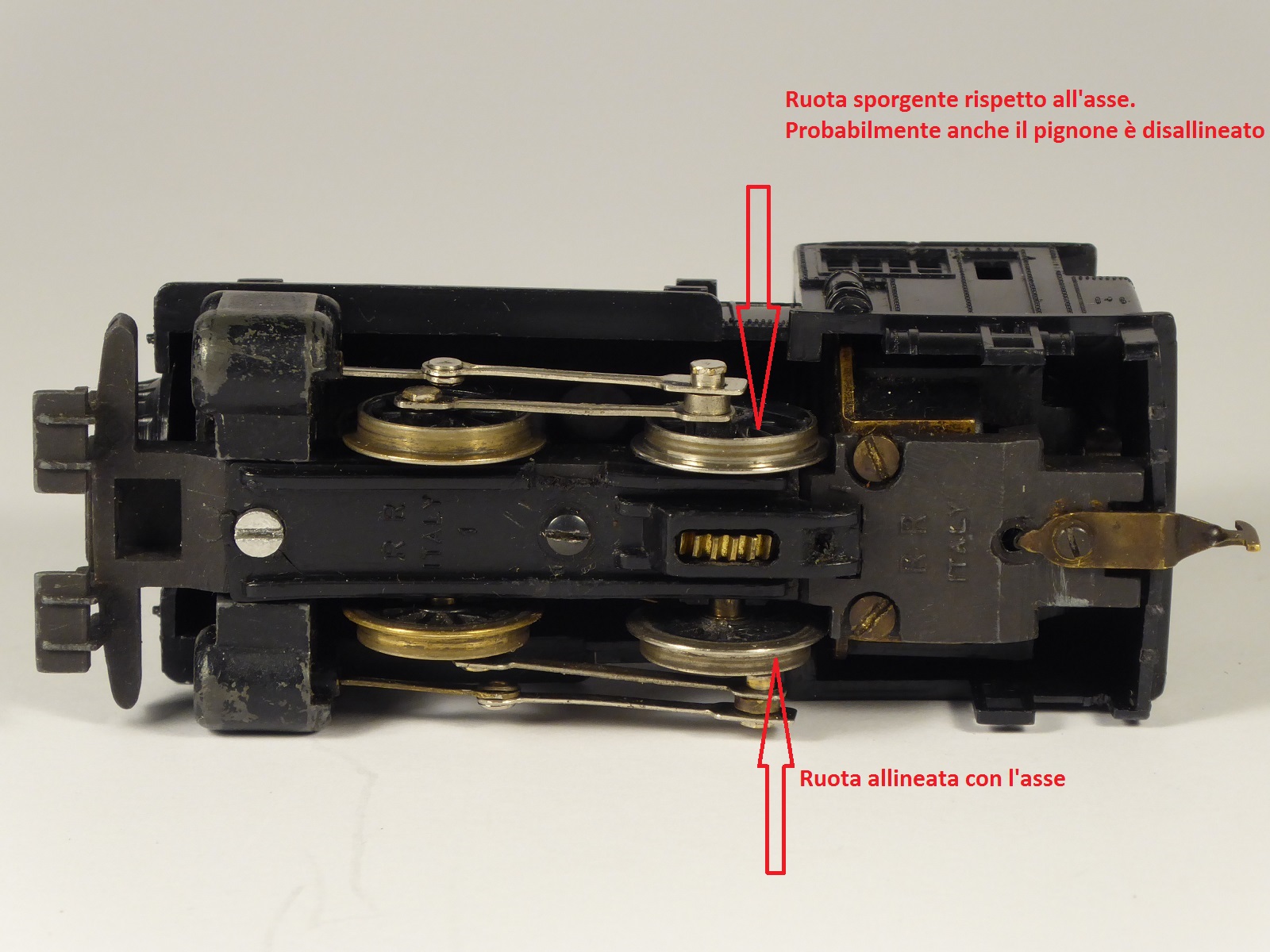

Cari amici, dopo oltre un anno finalmente ho ripreso in mano questa piccola Dockside Rivarossi e mi sono reso conto che l'assale posteriore è fuori scartamento. Come spero si riesca a vedere dalla foto, la ruota di destra è allineata con il perno che fa da asse, mentre la ruota sinistra sporge rispetto all'estremità dell'asse di circa 1mm e verosimilmente anche il pignone al centro è spostato nella stessa direzione. Non vorrei cimentarmi a cercare di riallinearli, perchè temo di fare danni. Mi potreste consigliare qualcuno cui affidarla per questa piccola riparazione ?
Renato

Non ho idea se nella tua zona ci sia qualcuno in grado di effettuare la riparazione, di questi tempi poi... Comunque nella "bacheca" del sito c'è l'annuncio (un po' datato forse) di un signore di Milano che si propone come riparatore di modelli Rivarossi.
Però non credo sia una cosa difficile, io l'ho fatto un paio di volte. Se la ruota si è spostata, vuol dire che non dovrebbe fare resistenza togliendola del tutto, quindi io procederei così: smonta le bielle, togli il carter e rimuovi l'asse, quindi togli completamente la ruota, pulisci bene il foro e l'estremità dell'asse, spalma una piccola quantità di colla epossidica a due componenti e riposiziona la ruota facendo bene attenzione al giusto sfalsamento dei contrappesi, fatto!
Quanto a quello che tu chiami "pignone", credo che ti riferisca alla ruota dentata che ingrana con la vite senza fine, non mi pare così a prima vista che sia scalettata, ma se eventualmente lo fosse procedi allo stesso modo, ovviamente prima di rimontare la ruota.

Ciao, il reinserimento di una ruota sull'asse l'ho fatto anch'io, diverse volte, l'ultima la settimana scorsa, sul LE646, i materiali con gli anni decadono, purtroppo. Magari se la loco come biellismi gira bene, se sono in fase, fai un minuscolo segnetto sulla ruota e l'asse, in modo tale che quando la rimonterai saprai esattamente dove inserirla. le foto con le posizioni dei contrappesi ce l'hai già. Se invece fossero già in posizione errata, prendi come riferimento foto di modelli identici, lato destro e sinistro, fortunatamente è un biellismo semplice, a me è capitato con una 940 :-( . Se non avessi l'attrezzo (chiave a tubo) per smontare il biellismo, potresti levare il carter, e agire soltanto sulla ruota incriminata, il resto come descritto prima da Massimiliano. Il fatto è, almeno nella mia esperienza, che il foro della ruota solitamente risulta un po' logoro, se non danneggiato, per cui quando si rimonta bisogna stare molto attenti a inserirla il più dritta possibile (pena vistosi ondeggiamenti). In mancanza di strumenti appositi che vincolino le ruote nella posizione corretta rispetto all'asse (non so se ne esistano, ma volendo si può autocostruire, anche se non l'ho mai fatto, due pezzi di legno o altro, all'esatta distanza che hanno le ruote di un asse in bolla, lunghi una ventina di cm. in modo da farlo girare dentro, per assicurarsi che in tutte le posizioni le ruote siano esattamente parallele e perpendicolari rispetto all'asse), e a seconda delle colle utilizzate (vedi attak e similari che eviterei), non si ha molto tempo per correggere eventuali errori. Buona serata a tutti.
Andrea
