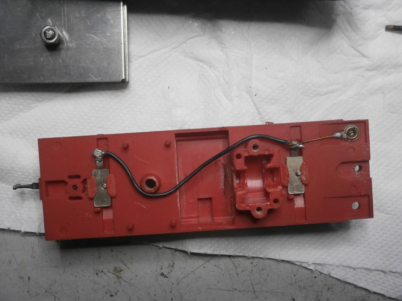

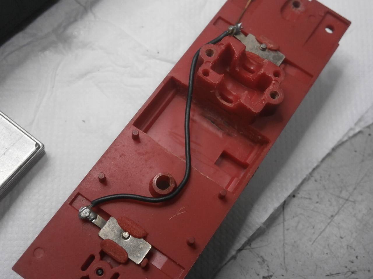

Ho aperto il tender al centro c'è una scannellatura dove sembra aver girato un motore ,per via del consumo della plastica ( mando foto )

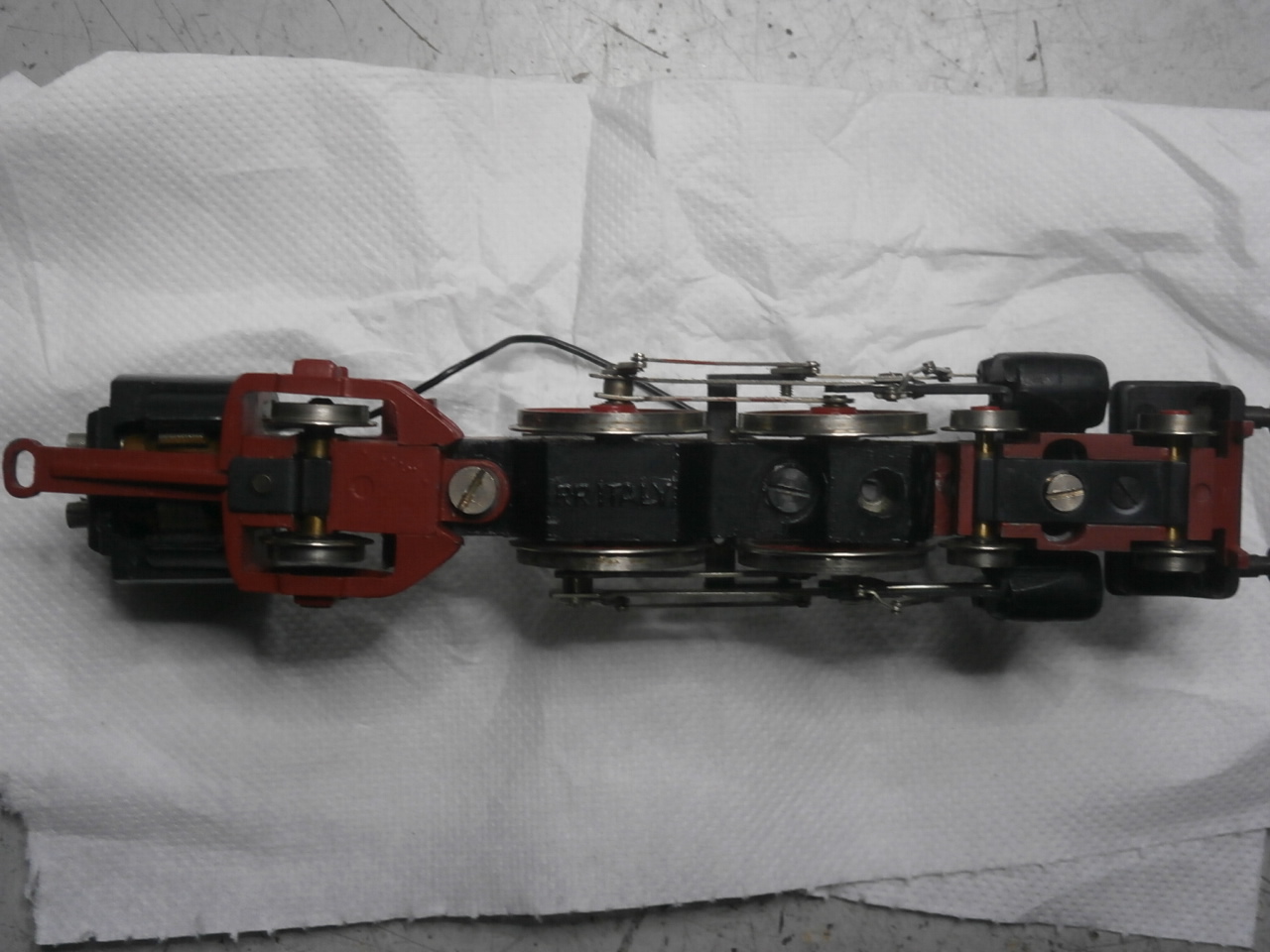

allego foto anche della locomotiva (vista sotto ) per eventuali anomalie

Il telaio di quei tender era fatto in quel modo perché in alcune versioni/epoche ospitava effettivamente il motore, che poi azionava la locomotiva tramite un alberino. Non è questo ovviamente il caso della tua locomotiva, che è una versione con il motore in cabina. Non sono in grado di stabilire se la sede predisposta sul telaio del tender abbia effettivamente ospitato un motore, ma ciò è irrilevante in quanto potrebbe darsi che il tender, o il suo telaio, per qualche motivo sia stato sostituito con quello di un'altra locomotiva più antica. Quanto al collegamento elettrico, non c'è bisogno di un jack, devi solo recuperare lo spinotto che attualmente è infilato nella boccola del telaio ed è saldato al capocorda inserito sotto il perno di accoppiamento, e saldargli un cavetto che salderai poi al portaspazzola del motore. Il capocorda (la "linguetta") che ora è saldato allo spinotto a quel punto non servirà più a nulla e potrà essere eliminato.

La fotografia delle loco vista da sotto conferma che le ruote dei carrello anteriore e di quello posteriore sono correttamente posizionate in quanto hanno il dischetto prendicorrente dalla parte giusta.

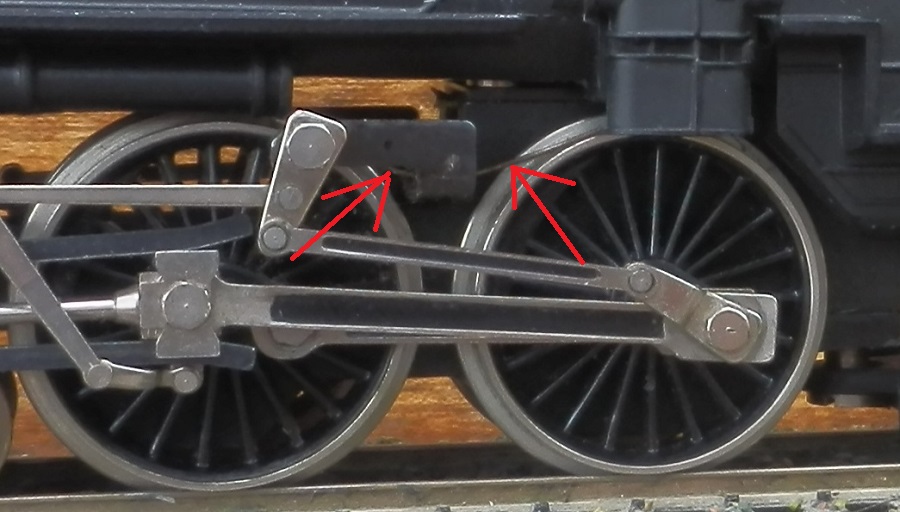

Però dalla foto non riesco a vedere se sullo stesso lato in corrispondenza delle due ruote grosse motrici sono presenti i due contatti striscianti in filo di bronzo fosforoso (che nella foto ho evidenziato con le frecce rosse) essenziali per una buona conduzione di corrente al motore. Sono presenti?
Per il resto segui le corrette istruzioni di Max 851 e vedrai che la loco tornerà per incanto a muoversi sicura.
