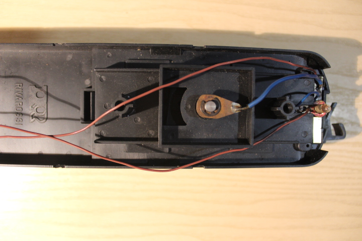

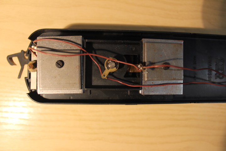

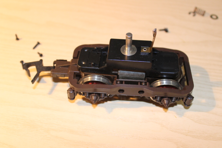

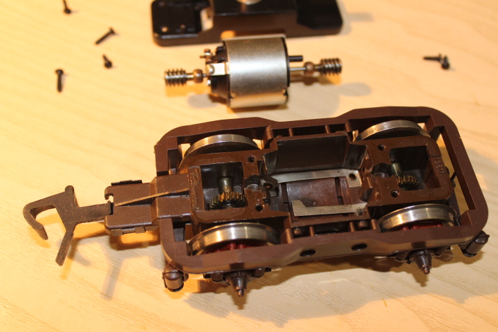

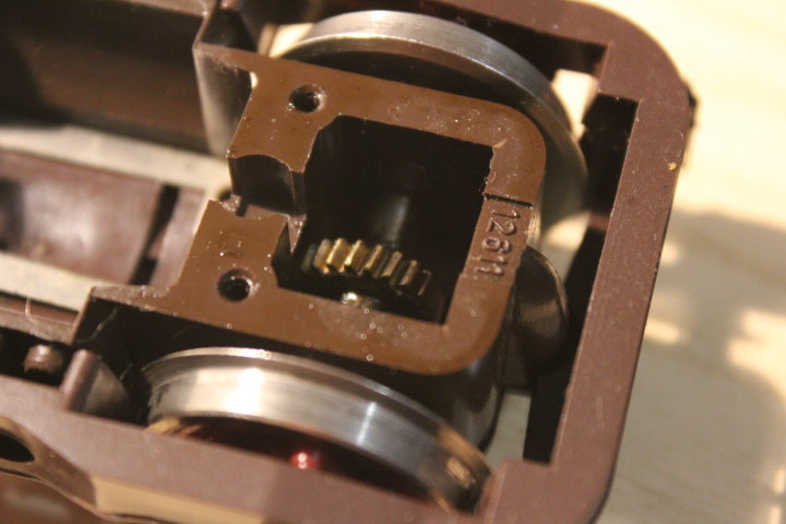

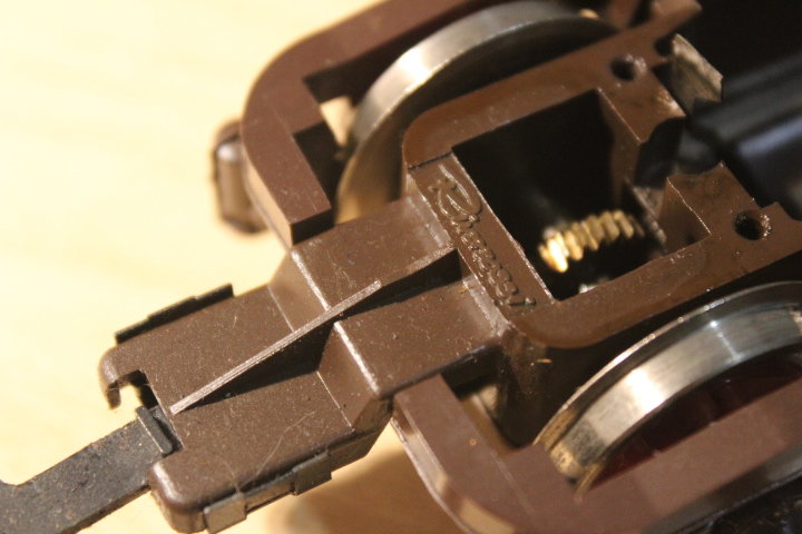

Posso finalmente postare le foto della E444 dissezionata. Il carrello motorizzato ha il codice 12611 e pare proprio uscito così dalla fabbrica. Toccherà riscrivere la storia della RR?
E riformulo la domanda: è più facile venderla così, con la sua particolarità, o provo a "normalizzarla"?
Dimenticavo, ieri sera l'ho alimentata in cc

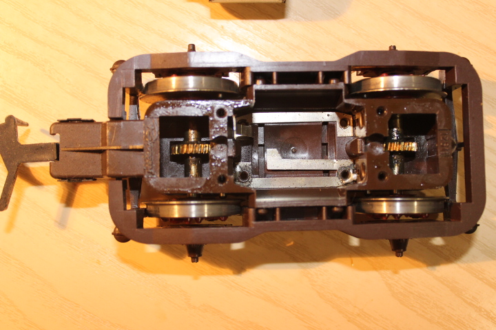

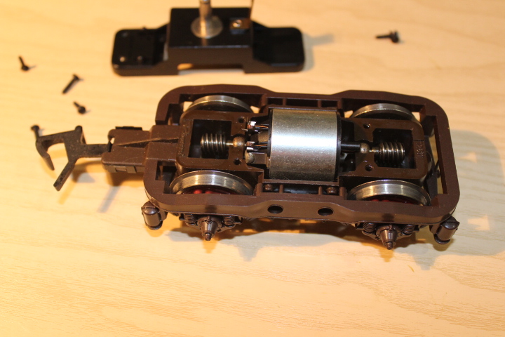

Sono molto perplesso. Quando ti ho chiesto di inviarci l'immagine del modello senza carrozzeria mi aspettavo di vedere la solita foto di un telaio con il motore, i cavi di presa di corrente provenienti dai carrelli, un inversore (se in CA) e i cavi per le luci; qui invece vedo solo un carrello con inglobato motore e prese di corrente, fin qui comunque nulla di particolarmente strano. Ciò che è strano è che il motore sembra essere in CC ma con la presa di corrente tramite le ruote su un lato e un pattino centrale, il tutto mi pare originale di fabbrica e non un lavoro artigianale. Questa soluzione, cioè alimentazione in CC tramite terza rotaia mi riporta indietro ai tempi in cui Rivarossi e Trix Express, con i loro binari dotati di tre rotaie tutte isolate, permettevano di pilotare, sia in CC che in CA, due treni indipendenti sullo stesso binario o addirittura tre con la linea aerea.
Anche accettando questo fatto, allora mi chiedo in quale sistema questa locomotiva doveva funzionare? Non sono un esperto della scala 0 ma oggi gli unici marchi che mi vengono in mente sono la storica Lionel e l'attuale MTH, il problema è che questi marchi adottano la terza rotaia ma sono per l'alimenta zione in CA!
Capire la provenienza di questa locomotiva permetterebbe di capire se esiste un mercato su cui potresti venderla come modello adatto a quel mercato o se si tratta di una pregevole rarità.
Ovviamente questo è solo quanto riesco a capire dalle foto, senza pretesa di essere nel giusto.

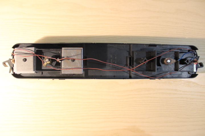

Dalle tue prime foto vedo che entrambi i carrelli sono dotati del pattino centrale, questo vuol dire che entrambi i carrelli sono motorizzati? Facci sapere , magari con una foto che illustri l'intero cablaggio.

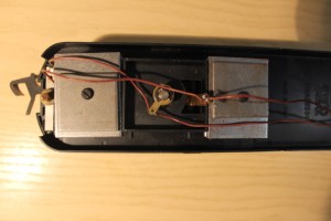

Rimedio subito. Innanzi tutto c'è da dire che il carrello motorizzato è solo uno, il secondo pattino probabilmente dava tensione alle sole luci nella direzione di avanzamento, mi vien da pensare. Purtoppo non è dato sapere di più su questo particolare modello perché la persona che custodiva tutto questo materiale non è più tra noi :roll:

OK, dal punto di vista elettrico tutto è chiaro: un solo carrello con motore incorporato e cablaggio solo per le luci con inversione; il pattino centrale sul carrello folle serve solo per alimentare la lampada.
Purtroppo la questione della terza rotaia rimane aperta.

Marco Fornaciari ha scritto:visto che il pattino alimenta solo le lampade, magari il tipo sfruttava la terza rotaia per manternere sempre accese le luci. Però nelle foto non vedo nessun diodo per alimentare solo la lampada anteriore senso marcia
Vindemin ha chiaramente scritto che alimentando la locomotiva in CC tramite le due ruote questa non funziona mentre alimentandola tramite una ruota e il pattino essa funziona, pertanto non è vero che la terza rotaia serve solo per le lampade. Inoltre dalle ultime foto si vedono chiaramente i fili che collegano le lampade sui due frontali.
