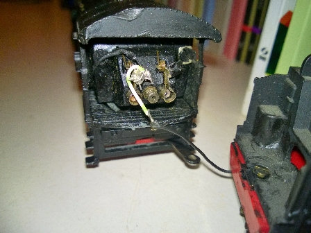

Dunque....la locomotiva é quella in foto, la tensione d'uscita del Trix é, leggo, 18V mentre il mio armamento é lima con curve di grado appena superiore alle tue.... -4-

Messaggioda Max 851 » 9 ott 2017, 8:22
La tua ha il motore a sfere, mentre la mia ha quello "quadrato a boccole", ma non credo che questo influisca perché per il resto i due motori dovevano essere pressoché identici. Piuttosto la tensione: 18 V sono tanti (anche per la buona conservazione del motore!), io ho usato un alimentatore Rivarossi, non ho misurato la tensione in uscita ma non credo superasse i 12 V, quindi la differenza di velocità ci potrebbe stare. Grazie comunque per le informazioni che mi hai fornito!

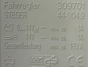

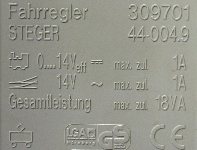

Chiedo scusa [ops.gif] e non voglio andare nè off-topic e neppure voglio scavalcare l'utilissimo post di Iname che mi sembra importantissimo (dategli dunque precedenza) ma.... :-o vi allego la stampigliatura dell'alimentatore che ho usato.Ditemi che è compatibile con Rivarossi o lo userò come...defibrillatore!!!! :lol:Grazie! -4-

Messaggioda FNM600 » 9 ott 2017, 23:11
Tentata traduzione dal Tedesco:
Regolatore di viaggio/marcia (parolona unica in originale)
STEGER la marca?
Per la locomotiva da 0 a 14V corrente continua Massimo 1A
Per lo scambio 14V corrente alternata Massimo 1A
Potenza complessiva Massimo 18VA
Così non si possono alimentare scambi e loco insieme al massimo. 14x1+14x1=28VA , ma non penalizza in pratica!
Non vedo dati per tensione d'ingresso, ma spero che sia 230V c.a. 50Hz !
Seguono tipici simboli di conformità e sicurezza. Pare che originano da Nu"rnberg/Norimberga.
La tensione c.c. max è un pochino più alta dei 12V. degli alimentatori RR ma entro tolleranza. Magari non portare la manopola fino al massimo!
Risposta finale: Dovrebbe essere adatto per locomotive RR a c.c. ! Solita forma d'onda unidirezionale sinussoidale pulsante!

GianPiero ha scritto:Chiedo scusa ....... vi allego la stampigliatura dell'alimentatore che ho usato.Ditemi che è compatibile con Rivarossi o lo userò come...defibrillatore!!!! :lol:Grazie! -4-
Solitamente gli alimentatori RR erogano 12 volt. Alimentando i trenini a 14 volt(effettivi!) ovviamente girano un po' più veloci. I motori RR sono abbastanza solidi da sopportare 2 volt in più, a meno che non si lascino girare costantemente alla massima velocità per molto tempo.
Quindi se avete confrontato un motore (lievemente) meno potente, alimentato a 12 volt. con uno con magnete più grande, alimentato a 14 volt è normale che il secondo risulti più veloce.
