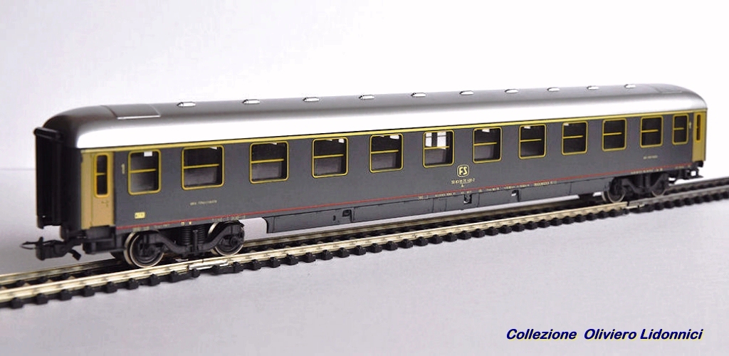

Vediamo uno dei modelli fotografati (prima del confino in cantina) che mi risulta essere il modello dell'Az 50 83 10-70
Dovrebbe essere l'art. 2574 del 1992 (carenata e con carrelli da alta velocità)
Come definirla: UIC-x A (oppure AZx ?....oppure?)

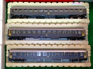

Ad una mostra romana fotografai queste
UIC in vendita: chi le riconosce....quali sono?

Invece la X delle nostre carrozze non fa parte della marcatura FS. Di conseguenza dizioni corrette potrebbero essere Az tipo X oppure Az tipo UIC-X oppure infine Az - X.

Messaggioda Oliviero Lidonnici » 24 giu 2017, 18:37
Ringrazio Karolus e Luigi per le risposte precise ed esaurienti
Però non avete ancora ipotizzato quali modelli (articolo ed anno) siano le UIC (RR) della foto:
[lupe.gif]
download/file.php?id=26368&mode=view

Messaggioda luigi voltan » 26 giu 2017, 19:08
Non c'è molto da ipotizzare.....
Gli articoli delle foto in ordine sono 2474, 2530, 2550 e 2549. Per l'anno di prima emissione occorre sfogliare i vari cataloghi....
I numeri di articolo corrispondenti nell'ordine di uscita sono:
2538 Az grigia (anche 2539 con illuminazione)
2530 Bz grigia (anche 2531 con illuminazione)
2549 Az grigia con filetto rosso e porte oro
2550 Bz grigia con filetto rosso e porte oro
2574 Az grigia carenata filetto rosso porte oro prima con carrelli Fiat, poi con carrelli Minden
2575 Bz grigia carenata filetto rosso porte oro prima con carrelli Fiat, poi con carrelli Minden
2541 Az rosso fegato e grigio beige
2542 Bz rosso fegato e grigio beige
2543 Az carenata rosso fegato e grigio beige
2544 Bz carenata rosso fegato e grigio beige
Credo che il primo anno di uscita si trovi nel libriccino con l'elenco di tutti i modelli RR prodotti con la copertina oro.
