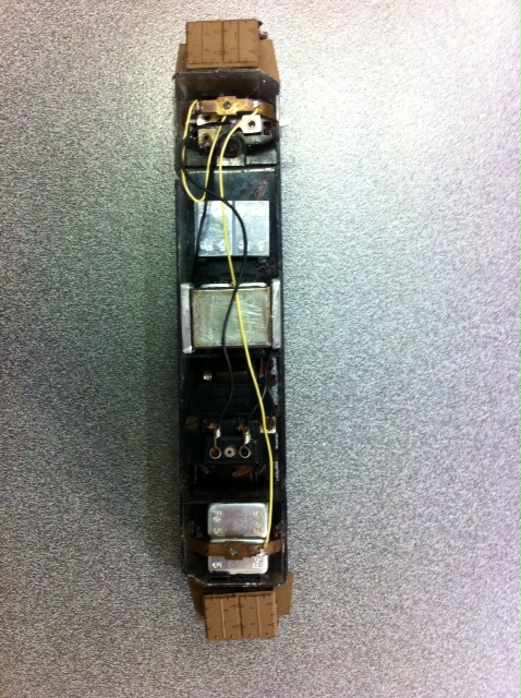

Grazie Sig. Riccardo per le sue preziose risposte. Allego foto interno locomotore

Foto telaio locomotore

Si potrebbe avere anche qualche altro angolo di visuale ed una "risoluzione" un po più elevata, che permetta maggiori ingrnadimenti dei particolari ?

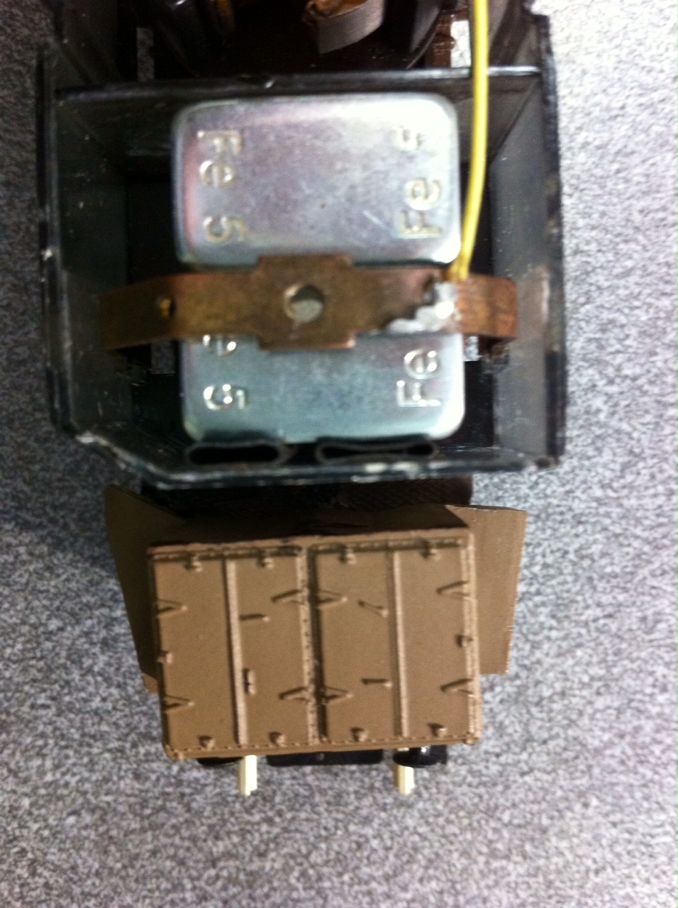

Inoltre: quelle zavorre sono/sembrano essere originali o piuttosto "artigianali", seppure ben fatte ?

Ciao. Allego foto zavorra 1
