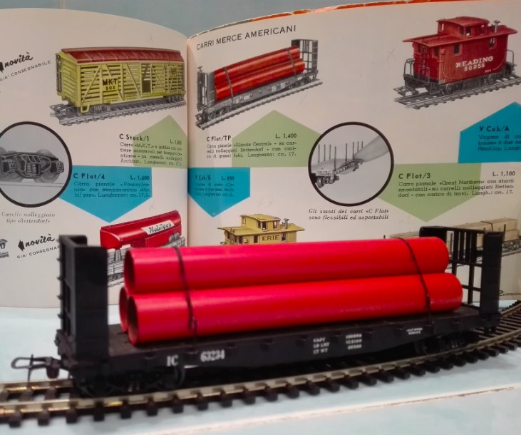

salve a tutti,ho letto adesso i vari messaggi….capisco la scala le dimensioni…..ecc…..ecc….ma MAMMMMMMMA RIVAROSSI resta sempre la MAMMA,e per me e' così e resterà' per sempre così.io sono RIVAROSSIANO e ci resto….a me danno un fascino,una armonia,una sensazione,o chiamatela come volete,che i vari 1:87 non mi danno……ne ho in scala esatta ,ma sono li in scatola….non mi danno sensazioni,ma solo un bel modello freddo.scusate il mio "sfogo" ma mi piace dire ciò' che penso……senza offesa per nessuno ovviamente.un abbraccio RIVAROSSIANO A TUTTI!!! p.s. la foto non c'entra,ma mi piaceva…..ALESSANDRO RR IL GRANDE
