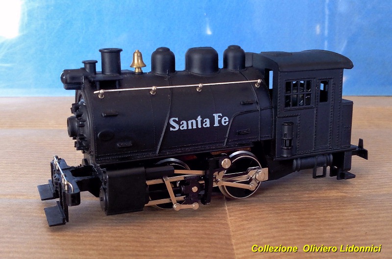

Ci provo anch'io, anche se non sono un americanista e non mai avuto questi modelli (peraltro affascinanti): la locomotiva in alto a sinistra è dotata anteriormente di quello che sembra proprio il tipico gancio a becchetto Rivarossi, mentre quella in alto a destra non ho il gancio anteriore me posteriormente ha un grosso gancio di plastica che non mi pare proprio RR, quindi per me l'intrusa è lei!

Max 851 ha scritto:.... la locomotiva in alto a sinistra è dotata anteriormente di quello che sembra proprio il tipico gancio a becchetto Rivarossi, mentre quella in alto a destra non ho il gancio anteriore me posteriormente ha un grosso gancio di plastica che non mi pare proprio RR, quindi per me l'intrusa è lei!
ed il mancorrente anteriore sulla loco Rivarossi ha l'impugnatura da entrambi i lati per rilasciare l'aggancio, mentre sulla Mehano no.
Ci avevate mai fatto caso a questo particolare mobile seppur non funzionante?

Dario e Max hanno invece risolto il quiz: l'intruso è effettivamente il modello in alto a sinistra (della primissima foto)

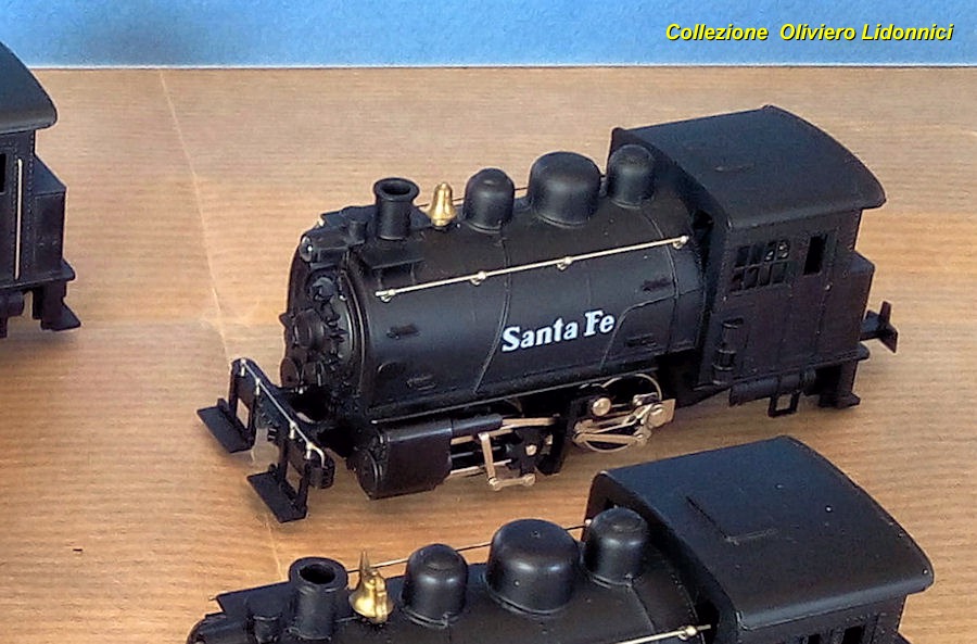

L'intruso è la copia Mehano della Dockside RR
Nota: la scritta "Santa Fe" era stata cancellata nella foto del quiz (sarebbe stato troppo facile da individuare)

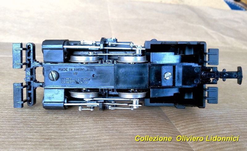

vista inferiore del telaio
La Dockside di Mehano
In effetti non era facile da individuare visto che la Mehano ha creato una vera copia "a carta carbone" del modello Rivarossi; ma anche se le loco sembrano identiche (a parte la scritta!) vedremo che gli stampi (e soprattutto la meccanica) dei due modelli sono totalmente diversi (non è solo questione di gancio o di mancorrenti Yellow_Flash_Colorz_PDT_02 ).

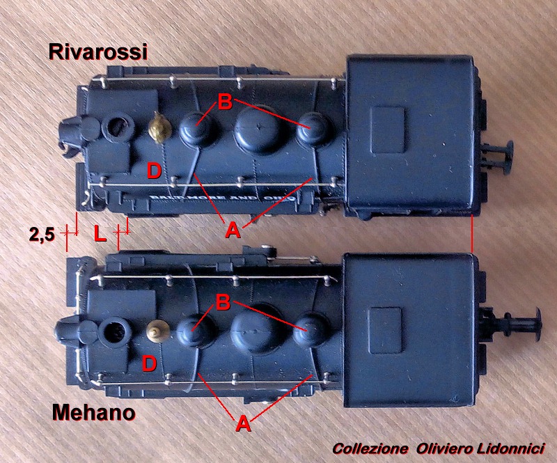

Il discorso sulla diversità del modello Mehano nei confronti del Rivarossi lo avevo già impostato anni fa su questo sito ma all'epoca non possedevo la Dokside di Mehano ed avevo un solo esemplare della loco Rivarossi quindi abbozzai un confronto col solo ausilio di foto postate.
In questa vecchia tavola avevo individuato parecchi particolari differenti
Confronto attuale delle carrozzerie viste dall'alto (sopra: il mod.1221/6 di RR*)
L: la Mehano è più lunga della Rivarossi di circa 2,5 mm ed ha i cilindri più avanzati (di circa 2mm)
A: le tubazioni a rilievo hanno curvature diverse
B: I duomi della Rivarossi sono più "gonfi" di quelli della Mehano (soprattutto le cupole)
D: [non mi chiamate "contachiodi"!] Le chiodature di Mehano sono più piccole e numerose di quelle RR
Poi naturalmente si notano le diverse campanelle ma è difficile valutare, tramite le foto, tutta una serie di microdifferenze (la carrozzeria Mehano è più stretta di un quarto di mm, il fumaiolo è invece più largo.....ecc.). Concludendo stiamo osservando due stampi diversi dello stesso modello.
In seguito mostrerò le differenti meccaniche.

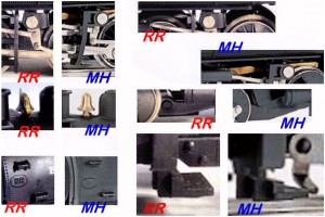

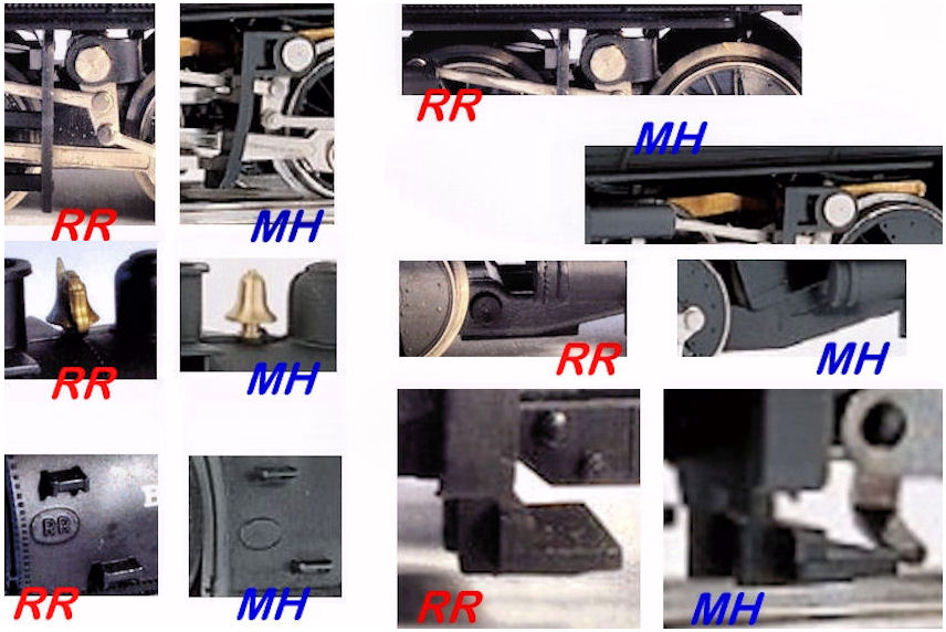

Messaggioda Dario Romani » 13 ott 2016, 8:52
Oliviero Lidonnici ha scritto:...RR potrebbe aver venduto una licenza ma non certamente lo stampo visto che sia le carrozzerie che i telai sono del tutto diversi (come vedremo ;-) )
Io sospetto che durante il regime comunista in Yugoslavia se ne sbattessero delle licenze.
L'esempio più lampante è la clonazione della carrozza Tipo Y di Lima, seguita dal clone del carro L di Rivarossi (non il telaio).
Questo anche con ditte amiche come la Rivarossi che le affidava parte del lavoro.
Evidentemente l'ufficio legale della ditta vittima non riusciva ad appellarsi in Yugoslavia, e doveva fare "p_pp_".
Tornando a bomba sul Little Joe - Dockside, ribadisco la differenza sul mancorrente sganciatore anteriore con appigli sulla RR e senza sulla MH.
