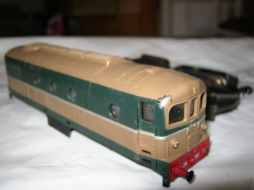

Sono stato assai perplesso circa il prendere, o meno, in collezione tale loco proprio per i tempi tecnici necessari (visto dove mi trovo) a far progredire il lavoro, comunque punti a questo giunto ...
Una buona idea potrebbe essere quella di Berto75 (anche perché i modelli "senza vetri" faccio tanta fatica a digerirli ...), probabilmente un sito/un fornitore per respingenti e ganci lo trovo (mi viene in mente Lineamodel, ad esempio) ma sino a che la loco non è in mie mani ... NISBA!!!
PS: la loco, in Italia, dovrebbe essere in viaggio verso la casa romana, poi dovrò cercare un "volontario-corriere" e poi ... ... ... si vedrà! ;-)

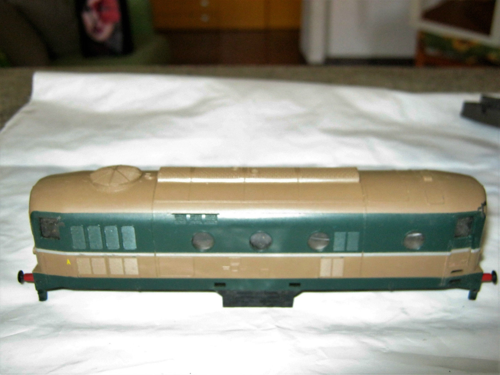

I respingenti potrebbero essere questi?
Rivarestore Art: 101092, descritti come respingenti fissi a testa tonda e piatta adatti a diversi modelli (anni 60-80). Confezione da 12 pezzi!
Per i ganci sono ancora in alto mare perché non so nulla dei carrelli ... [lupe.gif] [lupe.gif] [lupe.gif]

FastFranz ha scritto:Ciao,
Ognuno ha diritto di pensarla come vuole. Se il modello che hai trovato è veramente raro lo devi restaurare esattamente come era (= senza vetri). Se trovassi un modello con i vetri in buone condizioni ti converrebbe restaurare quel modello trapiantando le parti meccaniche buone del modello senza vetri che hai e otterresti un modello-MODELLO.
Se invece ti piacciono i modelli con i vetri e non badi alla rarità..... bastano dei bei ritagli di acetato e qualche goccia di Attak. Oppure nei negozi di modellismo si vendono ottimi fogli di plastica trasparente da ritagliare ed incollare [fischse7.gif]
Basta decidere quale scelta preferire
Sempre cordiali saluti da Oliviero
PS.Nota sui ganci: per i ganci potresti guardare come al solito il mio articolo nel quale sono più volte fotografati. Purtroppo guardando le foto che hai postato non riesco a vedere la fessura sulla testata del carrello in cui si dovrebbero inserire quei ganci: è solo una supposizione ma non vorrei che essendo un modello di fascia economica i ganci fosseri integrati col carrello e si sono spezzati. Dovrai attendere di avere il modello tra le mani :-P :-(

Un momento Franz non fraintendiamo ,anch'io sono d'accordo come Oliviero sul fatto che essendo la tua una versione molto rara ,devi preservare l'originalità del modello!!
IO suggerivo di aggiungere eventualmente la culla dei vetri (originale però!) per completarlo è vero ,ma un conto è se tale culla deve essere incollata un altro se invece è solo a incastro .
Se la culla dei vetri ad esempio andasse fissata solo a incastro o pressione il modello non sarebbe assolutamente compromesso nella sua originalità in quanto la culla dei vetri in questo caso sarebbe sfilabile o rimovibile in qualunque momento .
IO nel darti questo consiglio effettivamente davo per scontato che la culla dei vetri fosse semplicemente da infilare all'interno del modello, ma non ho mai avuto una d 341 RR ( le ho solo viste e osservate in giro) quindi non so se all'interno di questo modello la culla dei vetri sia infili a semplice incastro o pressione o se la culla sia incolllata .
Se la culla fosse incollata allora l'operazione non sarebbe neanche praticabile perché togliere a un altra loco una culla vetri incollata direttamente a una carrozzeria è operazione presumo difficilissima e rischi di spaccare sia il vetro che la carrozzeria dell'altro modello.
quindi TIENI CONTO semplicemente di questo io la culla vetri la metterei, ma SOLO se fosse a pressione o incastro !!Altrimenti come non detto !!
Buona fortuna -4- Berto75

Avete ragione! Del resto anche io (come Berto75) avevo dato per scontato di NON incollare nulla: è un errore già commesso con una centoporte (gli inglesi dicono live and learn :oops:) cui ho aggiunto una striscia di acetato sulle due file di finestrini. Ragione per cui il primo punto all'ordine del giorno sono i respingenti che mancano (si qui siamo tutti d'accordo, che ne pensate, in caso, di quelli di Rivarestore?), per i ganci vedrò che fare ...
a proposito di ganci (per Oliviero) il Tuo articolo lo ho ben presente, talmente presente da averlo scaricato in locale (con qualche artificio) per poterlo avere, se necessario, a portata di mano quando internet ... ma al riguardo come giustamente dici senza (x) (x) (x) vedere i carrelli si possono fare solo supposizioni.
PS: la loco dovrebbe essere a Roma, il meno (spostamento in Italia) è fatto!!! ;-)

Messaggioda FastFranz » 7 set 2016, 23:13
Potrei cannibalizzare questa (avrebbe i tre respingenti che mancano ed i vetri per fare quanto Berto75 suggerisce)?
FORSE riesco ad organizzare una sola spedizione! Sperem ... ;-) .
PS: i respingenti - e solo quelli - di Rivarestore sono da preferirsi?

Messaggioda Oliviero Lidonnici » 8 set 2016, 13:27
Dipende anche dalla spesa oltre che dalla compatibilità.
Storicamente sarebbe meglio utilizzare i pezzi originali RR (sperando che siano ancora quelli originali) I ricambi, specie se non sono dedicati al 100% possono sempre creare piccoli problemi.
Poi personalmente (come ho detto) preferirei restaurare la carrozzeria verde/isabella montandola su telaio e carrelli di quella blu.
Infine: ATTENZIONE! a volte è difficile smontare vetri (ben incollati) senza romperli! [ops.gif]
Ma è tuttavia una belle avventura modellistica tutta da scoprire e da vivere! :D :D :D

Messaggioda FastFranz » 8 set 2016, 17:24
Oli,
Allora farà così: prenderò/cercherò di prendere la "carcassa " (6 EURO, e se plausibilmente ha respingenti originali ...) ed i pezzi di Rivarestore e ... AMEN!
Concordo con Te che la livrea (ed annesso restauro) in verde/marrone sarebbe forse meglio ma ... A ROMA!!! Sin qui (stando qui!!!) credo di poter arrivare, ai carrelli penserò poi ... ;-)

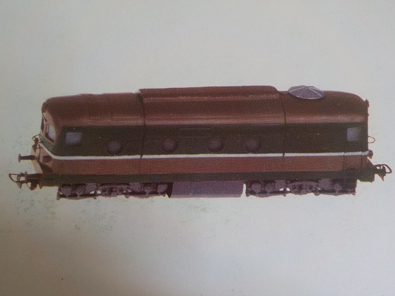

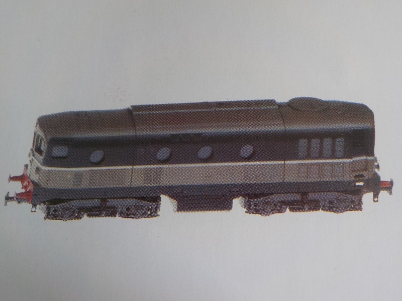

stimolato da questo intrigante discussione ho guardato sul famoso catalogo Molfa e mi accorgo solo ora :shock:che esisterebbero [lupe.gif] :-o 2 versioni diverse della D 341 !!
A pag .56 del MOLFA la loco d 341 viene presentata con il codice della serie JUNIOR a due cifre (art.42) ma il modello fotografato presenta chiaramente i ganci metallici a occhiello ; non solo, ho la netta 'impressione che sia completamente diverso dal modello della diciamo serie normale indicato con il codice 1777 che compare a pag.69 del MOLFA. LE DIFFERENZE sono molte!! oltre ai ganci i 2 modelli presentano diversi i carrelli e il sottocassa centrale che nel presunto art.42 appare più lungo di quello dell'art.1777.
INOLTRE la carrozzeria della d 341 art.1777 presenta sulla fiancata i 2 fori per l'incastro nel telaio ,fori che invece sono assenti nel modello fotografato a pag. 56 del Molfa.
Inoltre il modello art.42 sul Molfa sembra essere privo delle griglie laterali sulla fiancata e presenta i ferretti curvi riportati sulle testate.
La mia domanda che rivolgo ai possessori di questo modello ora è: la d 341 art. 42 della serie junior è diverso dall'art.1777 o i modelli erano sempre gli stessi ed è cambiato con il tempo solo il codice ? Ma allora questa versione sul Molfa cos'è? UN ENNESIMO PROTOTIPO ?
CURIOSI SALUTI BERTO75
art. 42 fotografato a pag. 56 del catalogo Molfa
art. 1777 fotografato a pag. 69 del Molfa . TRA I 2 MODELLI ILLUSTRATI VI SONO PARECCHIE DIFFERENZE !!!
