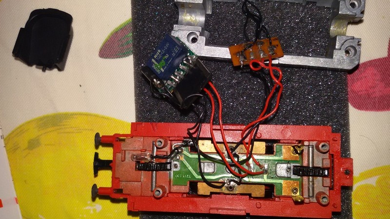

Messaggioda shape77 » 7 giu 2016, 9:35
Si scusa, ho letto l'articolo... ma non trovavo comunque il superinversore....
Alla fine ho risolto...
-eliminato i ponti tra prendi corrente dx e sx (tender e locomotiva)
-eliminato pattino centrale e relativa linea di alimentazione
-creato linea ruote sx per locomotore (mancava essendo ponticellata a quella dx per l'alternata)
-svitato millemila viti e smadonnato con i biellismi (è la prima volta che "sventro" una locomotiva così)
-smadonnato per riassemblare tutto

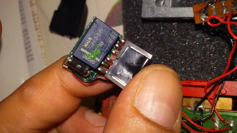

-eliminato punte di diodi e relativo impianto di inversione (sembra molto un decoder ma non so esattamente cosa sia)
Alla fine la loco gira che è una meraviglia, motore molto fluido e bello anche l'effetto del volano che quando si interrompe l'alimentazione fa da molla in frenata.
Unico neo, ( è la prima loco con trazione dal tender che ho) è l'aderenza del tender andando avanti, la loco è molto pesante e poi deve muovere 8 ruote con relativi biellismi.....quindi con gli anelli sulle ruote montati slittava e alla prima curva uscivano dalla sede....ho sostituito due di quelli già montati con quelli in dotazione di ricambio e la cosa è molto migliorata... poverini erano li da 14 anni forse avevano perso un po' di elasticità. in retromarcia invece il problema è minore perchè il tender non tende a "sollevarsi"
Mi manca solo da capire come mai le luci funzionano solo andando in dietro e non in avanti....

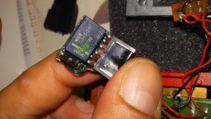

Ora mi manca da capire cos'è quel "coso" che ho eliminato.... cioè i diodi montati servono a radrizzare l'alternata... e fin qui ci sono... ma il resto è un decoder e quindi era già "digitalizzata" per l'alternata potevo recuperare il "decoder" ?... con il sistema montato anche dopo aver diviso le ruote e fatto i collegamenti non funzionava...eliminando tutto il sistema la loco è partita subito.... attendo lumi dagli esperti !!!
Quindi la conversione da ac a cc in questi modelli rivarossi è fattibile ed è a costo 0

Nella mia ignoranza sull'ultima produzione in alternata di Rivarossi non posso che congratularmi per l'ottimo lavoro. Le versioni precedenti della BR39 risalgono agli anni '70 e sono dotate dell'inversore elettromeccanico 115120 di cui ho scritto, la tua versione del 2001 ha una circuiteria totalmente elettronica e qui mi fermo. Per quanto riguarda il problema delle luci posso solo dire che anche la gestione delle luci avveniva elettronicamente, il fatto che le luci funzionino solo in una direzione mi fa pensare che ci sia un diodo di mezzo; mi puoi dire se le luci sono tradizionali lampadine o sono LED?
