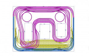

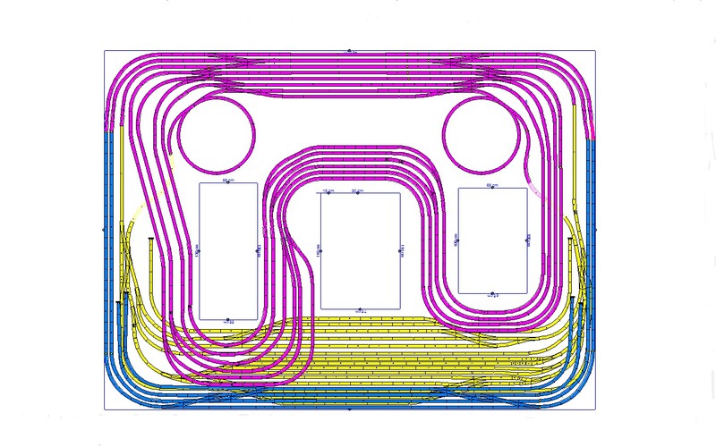

- inizialmente avevo pensato ad un trenodromo su diversi piani (i tre colori) come da disegno allegato (progetto ormai datato, risale al 2009 con curve strette e dimensioni da allungare in stazione per consentire lo stazionamento di convogli per una lunghezza massima di circa 1300 mm, un locomotore e 3 carrozze con logica piano superiore e medio per treni veloci con relativa stazione, piano medio per tutti con stazione principale e stazione secondaria, piano inferiore per stazionamenti prolungati con relativo parco) ma ora sto pensando a moduli staccabili (di dimensioni tali da poter stare sotto un letto matrimoniale) non avendo un luogo a disposizione che possa consentire un tale plastico;
- i miei dubbi principali, come detto, sono sui raggi minimi delle curve da adottare (360 o 357 mm per la recente produzione sono raggi probabilmente troppo stretti) e, soprattutto, come impostare la complessa progettazione e realizzazione dell'impianto elettrico cercando di avere un elevato numero di convogli sul plastico, naturalmente non tutti circolanti contemporaneamente.
vecchio progetto

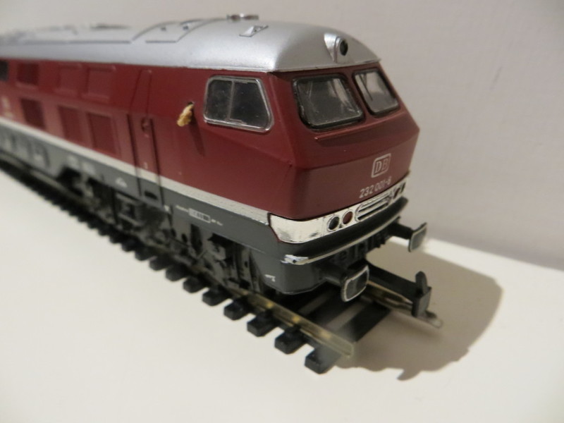

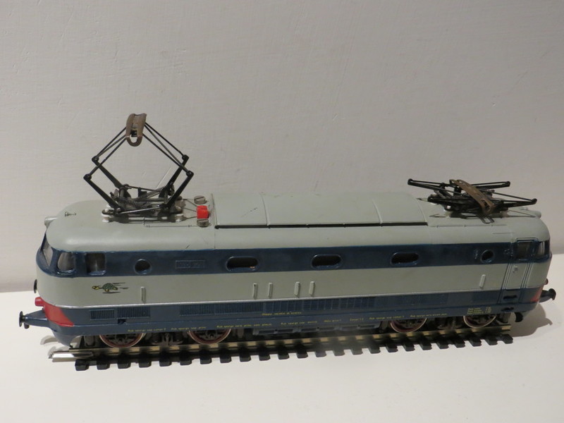

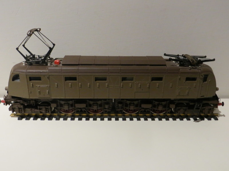

per tornare alla sola Rivarossi allego, come preannunciato, alcune foto di "locomotori" o locomotive elettriche e diesel "violentate" con l'inserimento di un interruttore, generalmente sull'imperiale, per l'inversione della polarità. Nel caso della loco tedesca l'interruttore interno viene "comandato" dallo spago che sporge sulle due fiancate. Purtroppo altro materiale sia Rivarossi che Lima, con tale soluzione è stato rubato negli anni 70. Se qualcuno ha acquistato tali "strani" pezzi ne abbia cura. Se se ne volesse disfare mi contatti, per me sono cari ricordi. In particolare, da piccolo, mi aveva colpito la carrozza, a piano ribassato per treni locali, che la Lima aveva dotato di motore e su cui era stato montato l'interruttore nel finestrino dell'intercomunicante. Un falso storico che consentiva, però, sul plastico un treno lungo ed uniforme.

E444 con interruttore a vista sull'imperiale
E428 con interruttore a vista sull'imperiale
loco diesel tedesca con "spago" per comandare l'interruttore interno
