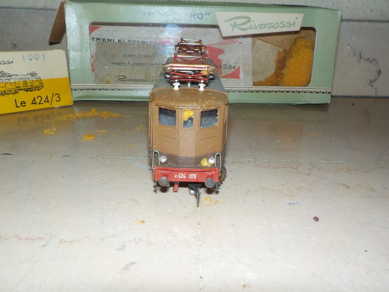

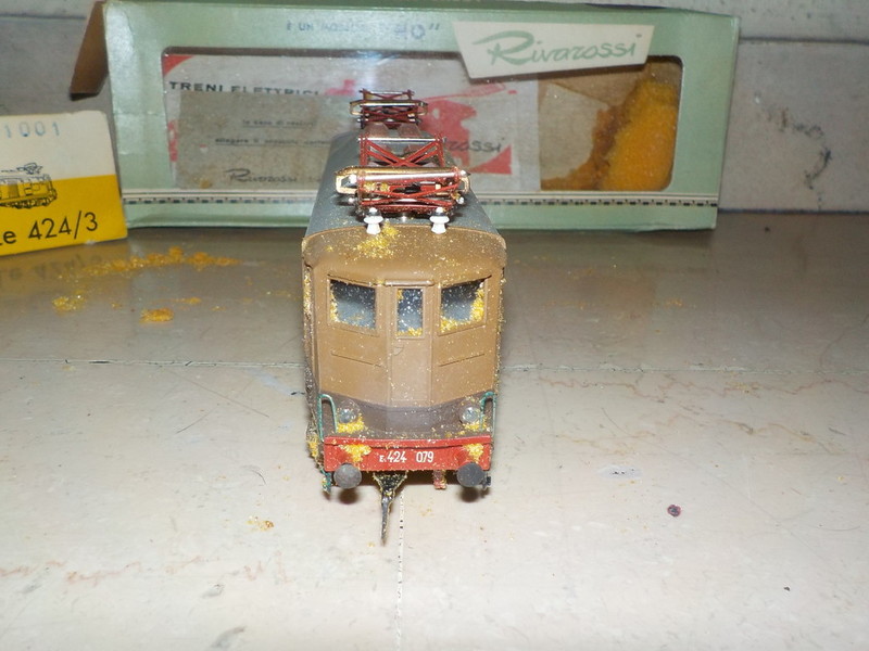

Mio padre al quale dopo la castano in C.A è scoppiata la passione per i RR con funzionamento A TRE ROTAIE ha appena rilevato da una signora conosciuta casualmente un modello di E424/3 1001 .Prezzo richiesto dalla signora e pagato 110 euro.

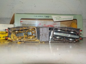

Ovviamente la loco è stata dalla signora venduta come non funzionante vista e piaciuta senza alcuna garanzia .
Il modello è contenuto nella sua scatola originale verdina (mezza schiacciata)completa di foglietti di istruzioni ma....46) . è in condizioni pessime :cry: !!
A un primo esame la loco sembra integra e completa al 100% ma a parte alcune ossidazioni sui corrimano frontali è completamente infarinata come una polpetta (x) (x) da quella schifezza (10) che era la famigerata spugna plastica gialla Rivarossi (originariamente usata come imballo interno per il modello) che sbrisciolandosi completamente ha avvolto in ogni sua parte l'E 424 e in particolare il carrello motore (probabilmente ipotizzo , quest'ultimo essendo oleato ha fatto sì che le briciole della spugna si attaccassero al metallo e agli ingranaggi )
Allo stato attuale sinceramente non ho idea :-| se sarà possibile o no rimetterla in funzione e se mio padre abbia fatto un acquisto incauto (I) viste le malandate condizioni in cui riversa il modello , dovrò darla a un esperto ,al mio riparatore di fiducia, prima però il lavoraccio sarà quello di rimuovere la polvere gialla che tra l'altro è maledettamente fine e dovrò anche aprirla (appena avrò tempo) per verificare se la polvere gialla è penetrata anche all'interno, non ho la minima idea di quel che troverò [ph34r.gif] , che tipo di motore abbia (motore bianco?) e in che condizioni sia la motorizzazione .
Tale loco la signora asserisce essere stata acquistata in epoca remota da suo marito che dopo averla usata per un breve periodo la conservò sempre in un armadio dove è stata da lei rinvenuta .

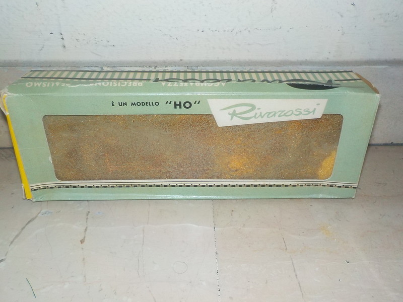

Al momento del ritrovamento la loco era invisibile anche attraverso la finestra trasparente della scatola perché appunto completamente avvolta da una marea di briciole che la occultavano ho dovuto svuotare letteralmente la scatola!
Le istruzioni le fotograferò appena possibile .
Abbiate pazienza tra qualche giorno la aprirò e qualunque siano le condizioni farò foto dettagliate di quel che troverò (x) .

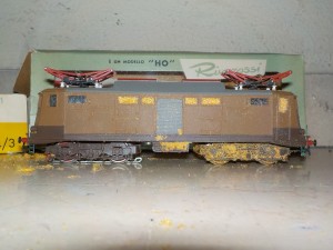

Intanto ho documentato con foto appena scattate il modello come si presenta appena tirato fuori dalla scatola una volta svuotata dalla farina.
Ansiosi saluti -4- Berto75
Lascio a voi esperti il compito di capirci qualcosa (io con le motorizzazioni e i circuiti purtroppo sono negato :roll: ) o di trarre prime ipotesi o conclusioni.

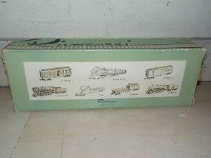

ecco come si presentava la scatola prima dell'apertura il modello non era visibile
art E424/3 in alto con timbro è riportato il numero 1001
Oltre al foglietto per uso e manutenzione del modello e tagliando di collaudo (che fotograferò appena possibile) c'era anche questo foglio che segnala la presenza di un inversore di marcia manuale sotto il telaio del modello

Parlando dell'aspetto estetico, non mi sembra ci siano dubbi nell'individuare questo modello come appunto la versione in CA 3 rotaie di cui si parlava...e infatti anche il flap della scatola lo dimostra: essendoci scritto Le424\3 e poco sopra 1001, la scatola dimostra che questa e424 e' la versione del 1962\63 (ma già esistente dal '61) a detta dei cataloghi Rivarossi.
Se ci fosse stato solo il codice Le424\3 sarebbe risalita a qualche anno prima (1960).
Interessante notare che fino agli anni 50 la serie blu era quella di lusso rispetto alle altre...ed ora invece la versione in CA viene addirittura offerta ad un prezzo inferiore del 1441: £7400, segno di come ormai i tempi erano mutati e di come questa "riproposta" fosse solo un - unico del modello - tentativo...non molto apprezzato a dir la verità dato che restó in catalogo per poco!
Inoltre, se ci avete fatto caso, lo stampo utilizzato per tutti questi Le424\3 - 1001 é sempre quello del vecchio modello Le424\R del 1960: colorazione piú scura - tetto senza particolari riportati (separatore D'Arbela ecc)...come a voler utilizzare il vecchio modello fino ad esaurimento scorte proponendolo in questa nuova\(vecchia) veste...potrebbe essere stata un'idea.

berto75 ha scritto:
.... la loco è stata dalla signora venduta come non funzionante vista e piaciuta senza alcuna garanzia .
..... . è in condizioni pessime :cry: !!
A un primo esame la loco sembra integra e completa al 100% ma a parte alcune ossidazioni sui corrimano frontali è completamente infarinata come una polpetta .................
Allo stato attuale sinceramente non ho idea :-| se sarà possibile o no rimetterla in funzione e se mio padre abbia fatto un acquisto incauto ............
Sei troppo pessimista! Dalle foto (spugna disgregata a parte) la loco, a mio avviso, appare in OTTIME condizioni. Deve esssere solo ripulita. Basta osservare le ruote: sono lucide, quindi la loco ha girato pochissimo e non è usurata
Naturalmente così com'è non può funzionare dato che si vede chiaramente che il pattino è coperto di ossido e comunque (indipendentemente dalla polvere gialla) il grasso nel carrello motore si sarà seccato col bloccaggio degli ingranaggi.
Quindi devi prima eliminare la polvere gialla: senza smontare, (se possiedi un'aspirapolvere da casa, munito di accessori [tubo flessibile e becco stretto] inizia (con prudenza e ad una certa distanza) con l'aspirare il "grosso" della polvere. Poi togli il resto con pennellesse morbide. Quando all'esterno non c'è più un grammo di polvere, osserva lo stato dei carrelli e svita (con prudenza) il carter del carrello motore. Fotografa il carrello aperto sia per documentare sia per avere una immagine di riferimento per quando lo rimonterai. CONTROLLA CHE NON CI SIANO CREPE NEL TELAIO. Togli assi e ingranaggi e pulisci PERFETTAMENTE con spazzolini, pennelli e petrolio rettificato le parti metalliche MA NON LE PARTI IN PLASTICA che pulirai con pezzette appena inumidite con alcool e spazzolini morbidi (es:pennelli di setole per pittura ad olio) NON BAGNARE DI PETROLIO LE PARTI IN PLASTICA
Pulisci il pattino con CRC-electro e prova a dare corrente (con due cavetti collegati ad un trasformatore a mezza potenza) un polo sul pattino uno sulle ruote (.....o sul pantografo....dipende dalla posizione del deviatore).
Se il motore gira, teoricamente potresti limitarti a rimontare il carrello motore e ingrassare gli ingranaggi.
Non credo che troverai polvere gialla dentro la loco.
Buon lavoro e saluti da Oliviero

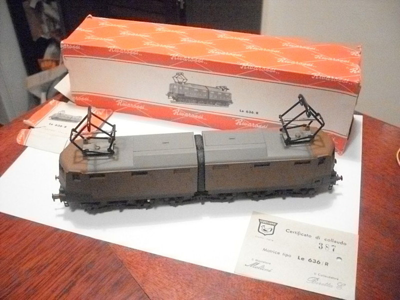

la foto postata da Andrea Ferrari evidenzia che il certificato di collaudo di questa Le 424/3 riporta il numero 68 STRANAMENTE lo stesso numero compare anche sul certificato dell'Le424/3 1001di mio padre.
Certificato di collaudo 68 . Si notino i caratteristici peletti di cui è costituito questo cartoncino . Ma è un certificato originale?
in calce all'ultimo foglio è impresso: stampato da Rivarossi 10-60

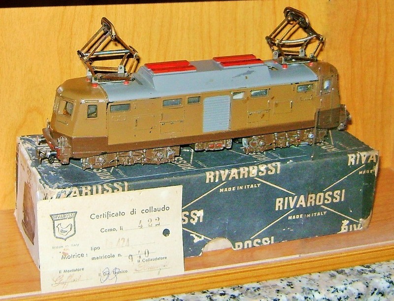

Messaggioda Andrea F Ferrari » 6 mar 2016, 12:34
Ciao Berto,
beh sui certificati di collaudo ci sarebbe davvero tanto da dire...
Nei primi degli anni '40- inizio '50 le scritte erano scritte ad inchiostro (anche blu) e riportavano perfettamente Data, Tipo di macchina e N° di matricola.
Invece già dalla prima metà degli anni '50 (con l'arrivo dei 424) al posto della data iniziarono a comparire dei codici, prima di quattro poi sempre di tre cifre e alla fine degli anni '50 e inizio '60 a due cifre.
Il tipo di macchina rimase sempre coerente invece mentre il N° di matricola scomparve sul finire degli anni '50 dallo stesso certificato.
Come avanzavi tu, nella seconda metà degli anni '50 e sul finire al posto del N°di matricola (quando ancora c'era) venne apposto questo numerino di due cifre (qui 68) che rappresentava non UN modello ma UNA FASCIA di modelli, come la tua in CA probabilmente.
Per quanto riguarda il foglietto io penso che, dato che questi foglietti vennero stampati nel momento in cui venne prodotto il modello (e non uno alla volta chiaramente), vennero utilizzati anche per i successivi modelli che si sperava di vendere...e quindi anche per quei modelli che subirono la mutazione codicistica dal letterale al numerico.
Infatti intorno al 1960/61 avvenne questo passaggio di codici che per qualche anno vide entrambi i codici riportati contemporaneamente sul flap. Come infatti appare nella tua scatola, sul flap il codice 1001 è apposto "successivamente" alla realizzazione della scatola, con timbro mentre il Le424/3 è originale.
Per fare un esempio, esistettero anche flap con la scritta Le424/R e sopra il timbro 1441 - e poi scatole con 1441 ben stampato e tra parentesi (Le424/R)...a differenza di qualche anno.
Il tuo modello è già raro di suo essendo la versione in CA prodotta in pochi esemplari, ma ancora più interessante poiché il timbro 1001 è apposto successivamente, a significare che questa E424 risale proprio a quel paio di anni 1960/61.
In allegato qualche certificato per differenziare le annate.
(se la ritrovo metto anche quella con codice della data a quattro cifre... )
Ciao e Buona Domenica,
Andrea

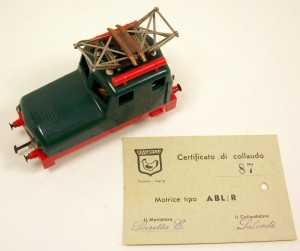

ABL/R - 87 - N° assente - data con DUE cifre e qui direi che siamo ad inizio '60

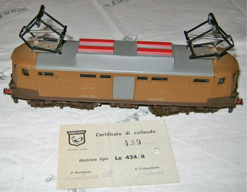

Le424/R - 439 - N° assente - data a TRE cifre - modello del 1957/58
Le636/R - 387 - N° assente - data a TRE cifre - il modello è del 1957/58
A2002/R - 154 - N° assente - la data ancora con codice di tre cifre - il modello è del 1958
Le424 - 422 - N°940 - data con codice a TRE cifre - il modello è del 1952

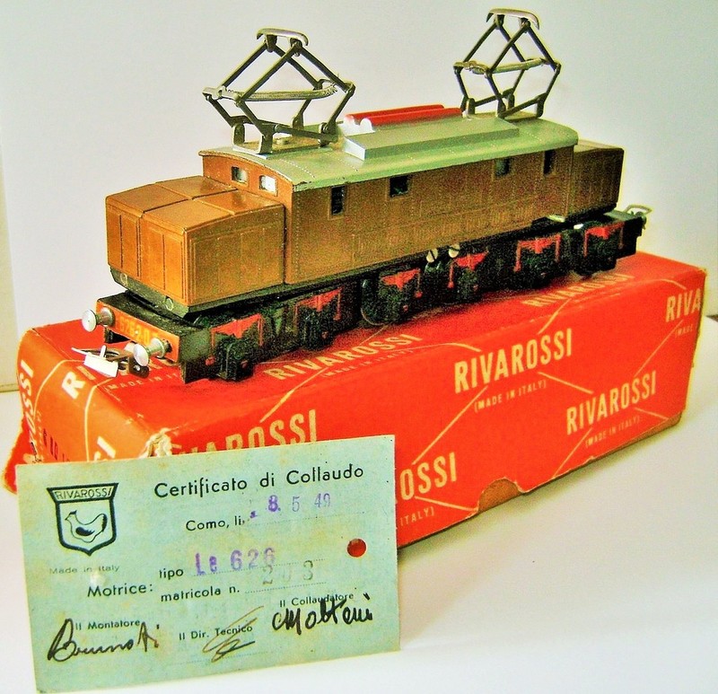

Le626 - 8-5-49 - N°203 - data perfettamente riportata (come sotto alle confezione dei carri/carrozze anni '40)

IL certificato di collaudo a due cifre (87) della Badoni (ABL/R) mostratoci molto gentilmente [lupe.gif] dall'amico ANDREA presenta IL LOGO con lo stemma galletto e i nomi del montatore e collaudatore sono timbrati con inchiostro azzurro quindi presumo dovrebbe essere un certificato di poco antecedente il mio.

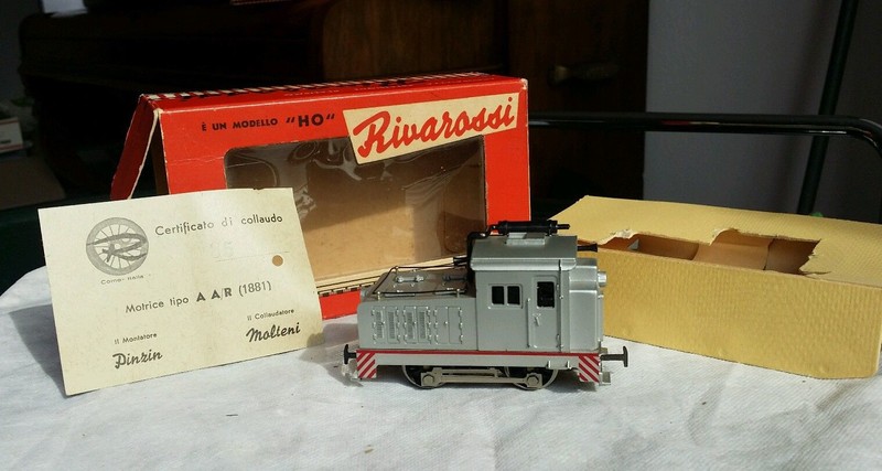

Su e bay è in vendita questa AA/R (1881) Rivarossi CHE DOVREBBE ESSERE CONTEMPORANEA all'E424/3 munita di un certificato di collaudo n.85 concettualmente identico al mio con la stessa identica grafica (con il logo con una ruota di loco con inscritta la R in corsivo di RR) e con i nomi del montatore e collaudatore stampati in nero pertanto alla luce di questi riscontri visivi e da quanto asserito da Andrea il certificato di collaudo dell'E424/3 1001 dovrebbe essere originale e starebbe a indicare una intera tipologia di modello (IN QUESTO CASO LE E424 in C.A) e non è riferito (come inizialmente pensavo) a ogni singola motrice .
A presto buona serata a tutti -4- Berto75
