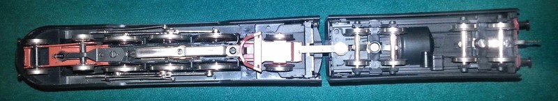

Una curiosità tecnica:
- Le locomotive a vapore con tender separato avevano generalmente, nella versione in C.A., il motore in cabina e l'inversore nel tender. La 691 aveva invece il motore nel tender, allora l'inversore era nella locomotiva?
Ogni commento sarà gradito

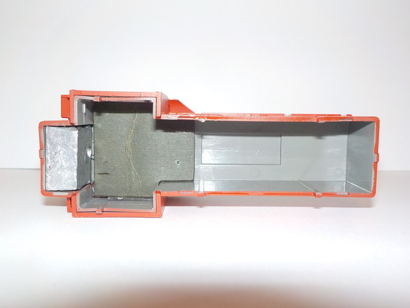

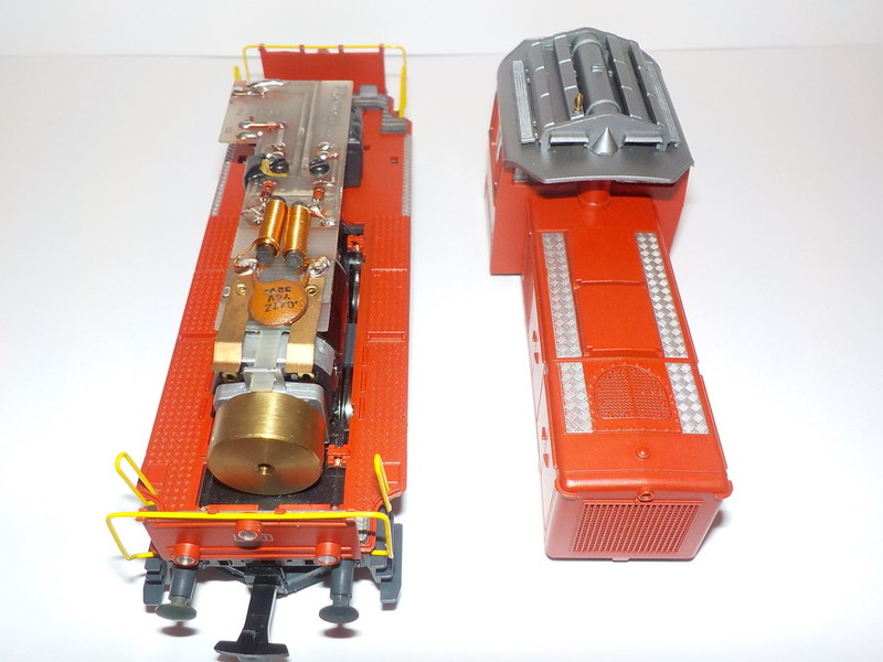

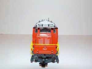

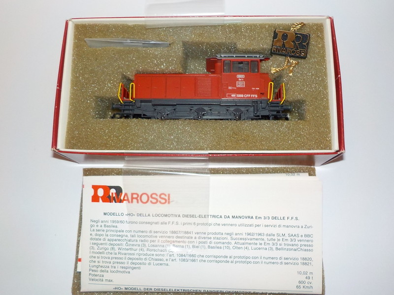

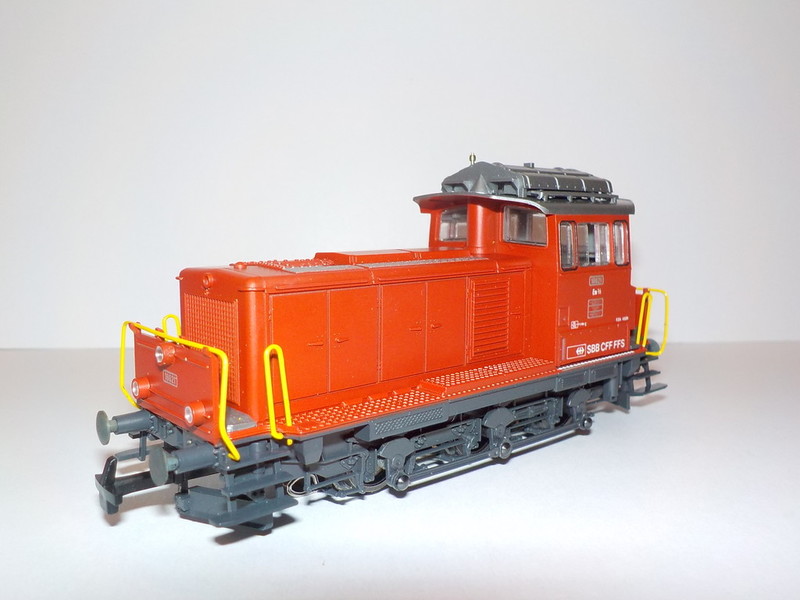

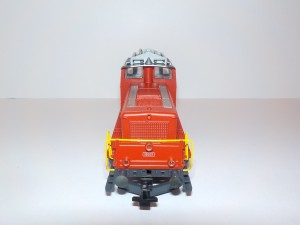

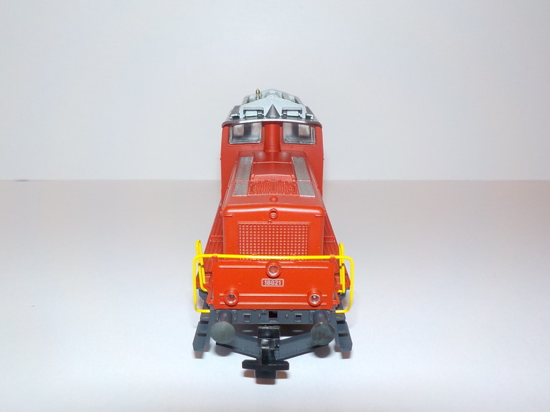

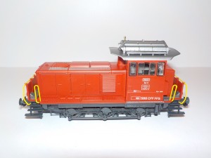

Il mio amico (lo stesso che ha appena venduto la castano a mio padre ) ha pure :shock: [lupe.gif] una loco RR diesel svizzera di colore rosso art.1083 con motore a 16 volt per il sistema a tre rotaie e me l'ha portata ieri e gentilmente :yahoo: messa a disposizione (3) per fare delle fotografie e ovviamente l'ho ringraziato per la sua gentilezza .
Il modello credo che sia del 1989 almeno questo è l'anno che appare (stampato in alto a destra ) sul foglio, contenuto nella confezione, con l'esploso del modello che evidenzia i codici delle parti staccate di ricambio
La motorizzazione è completamente diversa da quella della Castano.
I mancorrenti gialli sono di metallo e i respingenti sono molleggiati, credo sia uno dei primi modelli europei in perfetta scala 1:87 prodotti dalla casa comasca tra il 1989 e il 1990.
Comunque lascio a voi esperti eventuali osservazioni e commenti su questo modello dato che non colleziono e non mi intendo minimamente di queste produzioni .
il modello è del 1989
Come si presenta il modello nella sua scatola originale è presente una bustina con aggiuntivi infilati in una fessura della spugna in alto a sinistra

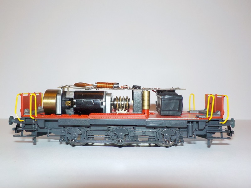

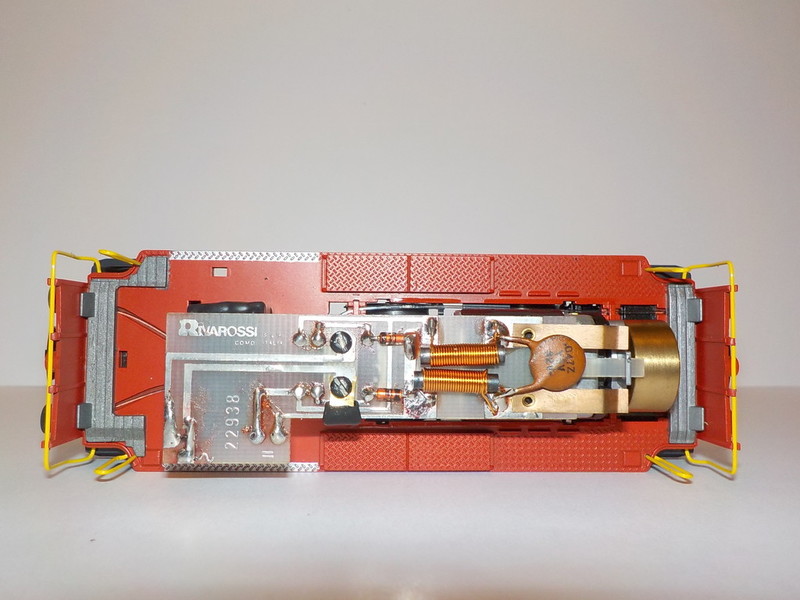

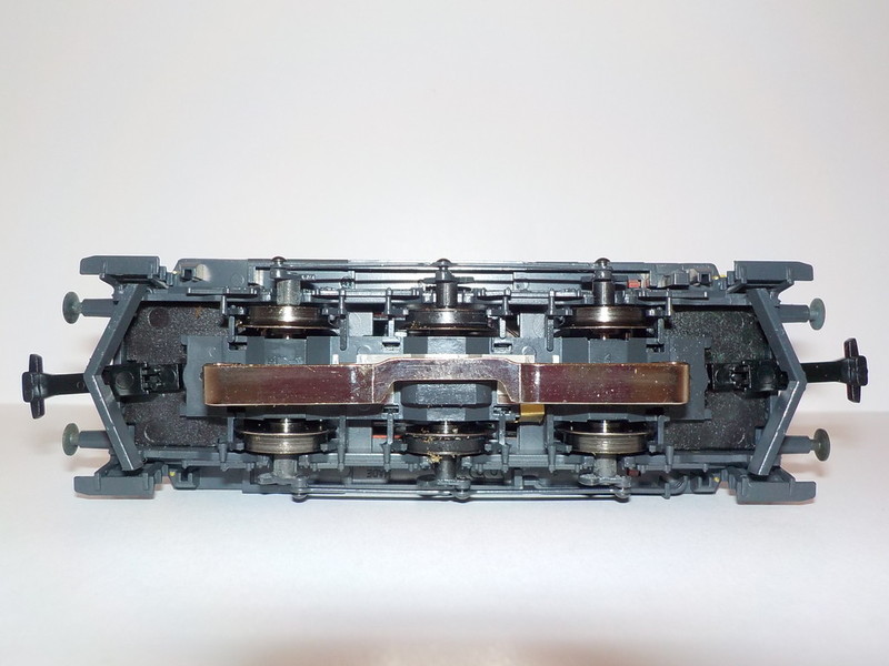

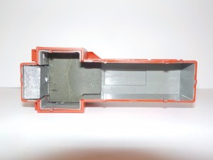

Messaggioda berto75 » 30 nov 2015, 0:05

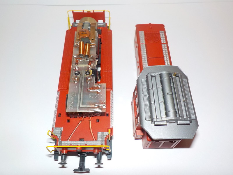

Ecco le foto dell'interno... [lupe.gif] -4-

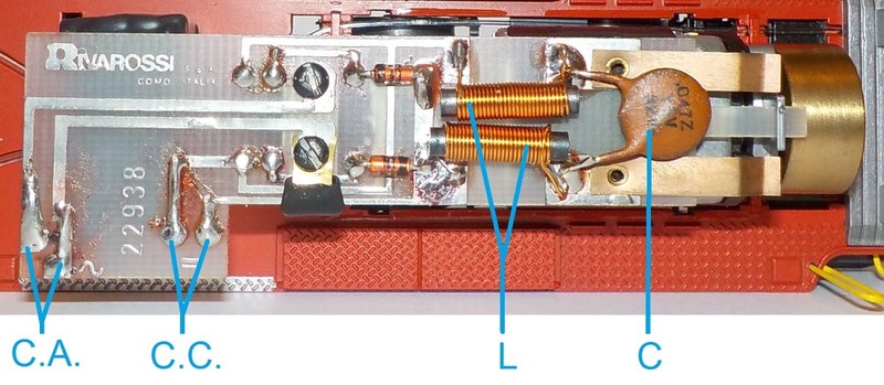

Messaggioda Talgo49 » 30 nov 2015, 23:25
Ottime foto ma, soprattutto, ottime informazioni. Si tratta di una versione più moderna dell'inversore usato sulla Castano (e non solo).
Si vedono chiaramente le induttanze (L) ed il condensatore (C) verso il motore in C.C..E' evidente l'ingresso in C.A. del circuito e l'uscita in C.C..
Rimane pertanto il concetto di base di usare un motore in C.C. con un'alimentazione dalle rotaie in C.A.
L'aspetto moderno del circuito è dato dalla sostituzione del relè con contatti elettromeccanici, con una soluzione elettronica, costituita dal blocchetto nero sulla parte inferiore del circuito; inoltre è importante notare che lo stesso circuito provvede alla gestione delle luci (inversione secondo direzione di marcia).
Il motore non credo sia Rivarossi ma, probabilmente qualcosa reperibile sul mercato; anche nell'articolo di Alessandro Civelli non appaiono motori in C.A. di produzione Rivarossi dopo la Serie Blu.
L'alimentazione di 16 V. C.A. è normale e corrisponde a quella usata negli ultimi motori in C.A. Rivarossi (vedi sul sito SFN 735 e SFN 737).
Probabilmente questo circuito di inversione, oltre ad essere di concezione più moderna, si prestava meglio ad essere inserito in modelli di dimensioni ridotte.
