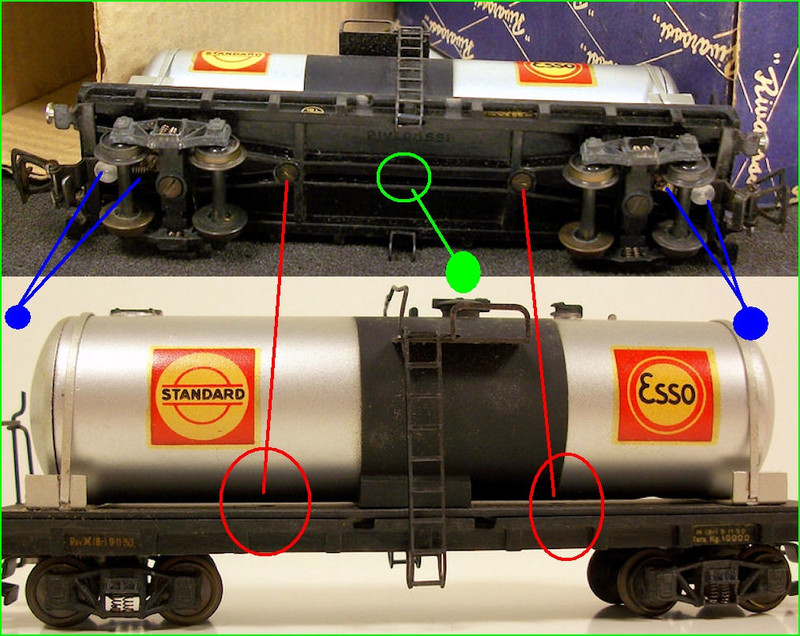

Confermo al 100% le tue osservazioni: telaio, pianale, carrelli in zama, ruote e agganci con mollette sono esattamente come il mio carro con cisterna metallica e la cisterna in plastica è esattamente come quella dei miei carri botte 1957/58 (ho anche lo Schell........Quindi potrebbe essere una versione intermedia come suggerisci.
Però c'è una incongruenza che mi lascia perplesso
segui i colori....
Le due grosse viti (ROSSO) non servono a niente!
La botte metallica "mia" è bloccata con le due piccole viti (BLU) che fermano i tendimollette degli agganci (e anche dalle scalette metalliche)
Il pianale di alluminio è bloccato dai grossi rivetti di alluminio (BLU)
Le botti di plastica (1957)sono invece bloccate da una piccola vite centrale (posizione VERDE)
(PER QUELLO CHE CREDO DI SAPERE) le due grosse viti sono avvitate DALL'ALTO per fermare le pedanette centrali metalliche dei carri chiusi (che ovviamente non hanno il piano metallico sul telaio in bachelite.
Ora posso malignare che il carro potrebbe essere stato ricavato da parti meglio conservate di un carro chiuso del '50/'52 con una botte del '57/'58
Le viti gli erano avanzate e le ha avvitate dal basso....per non perderle! :lol:
SOONOOO MOOOLTO CATTIVOOO? :evil:
Comunque se non costasse troppo lo comprerei lo stesso (è molto bello!) :lol:
OLI
:mrgreen:

Cattiveria o meno caro Oliviero le tue osservazioni sono giuste [lupe.gif] e la tua perplessità :? ora pare anche a me legittima ,in effetti le 2 grosse viti (rosse) non hanno nessuna funzione pratica dato che non essendo passanti non servono a tenere fissata la cisterna ;
In effetti per quale motivo in RR avrebbero dovuto "sprecare" 2 viti senza nessuna utilità o funzione pratica?
Può essere quindi che le viti siano state aggiunte da qualche modellista successivamente .
Quindi il dubbio rimane , potrebbe trattarsi di un ibrido (x) ottenuto come dici tu riciclando pezzi buoni di 2 carri diversi.

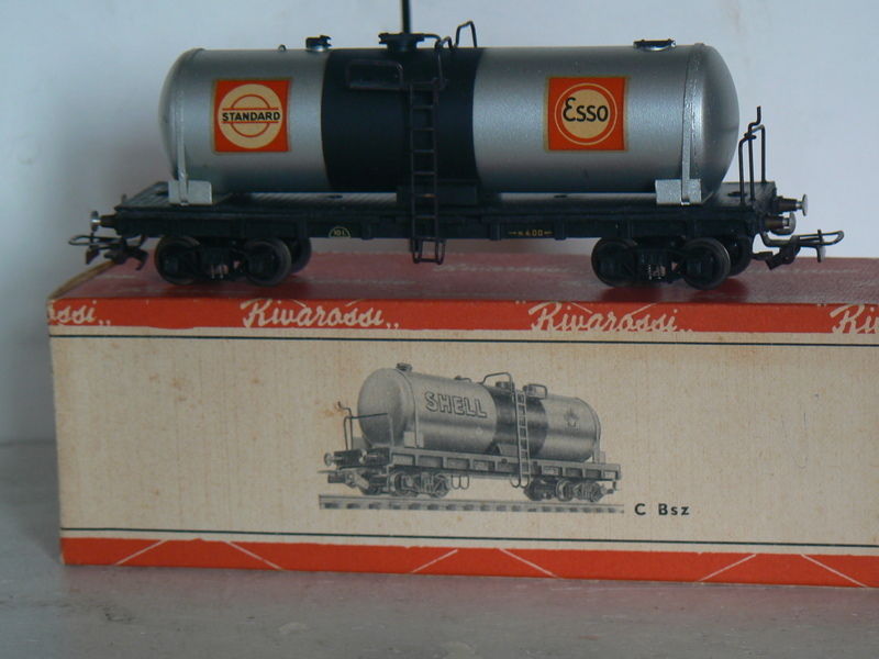

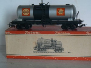

Ohibò :roll: Oliviero in rete è saltato fuori ora un altro carro ESSO STANDARD anche questo con cisterna in plastica su telaio in bachelite con piastra metallica e respingenti molleggiati [lupe.gif] ;
ignoro se sul fondo abbia anche questo le 2 viti grosse (rosse) perchè il venditore non ha fotografato il telaio .
Forse questa versione intermedia esiste veramente.....
digitate:RIVAROSSI - H0 - Art. C Bez - Carro botte carrelli “Esso”
Buona serata -4- a tutti Berto75
ecco un altro carro ESSO con cisterna in plastica e telaio della prima generazione con respingenti molleggiati .

Due indizi fanno una prova. comunque la scatola di questo ultimo sarebbe di più corretta datazione (1956-57) quindi immediatamente precedente al modello coi carrelli e respingenti in plastica, se non fosse di un altro carro:lo Shell
