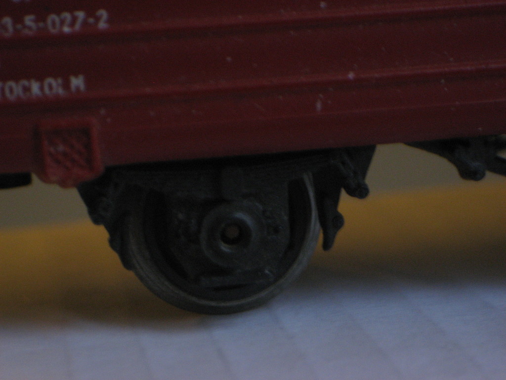

Tra l'altro, proprio e solo di recente (x) mi sono reso conto che i "portasala" dei carri Pocher, o quantomeno dei "carri frigo" di tale Casa, (e conseguentemente anche delle "punte" degli assi, che comunque non ho smontato), sono concettualmente diversi da quelli Rivarossi....insomma una vera e propria scoperta dell'acqua calda ! :oops:

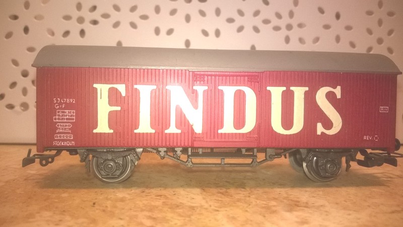

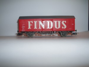

Comunque, tanto per migliore comprensione, allego foto del carro di cui ritengo parli Berto e che anch'io di recente ho acquistato, anche se il mio modello appartiene alla generazione Rivarossi "anni '70" (...e successivi ).

FNM600 ha scritto:Il carro Findus in foto è di tipologia del telaio, boccole e assali simile al mio carro bianco Anker
Non è che sia "simile": è assolutamente identico. Tutti i carri frigo di quel tipo ( Hgm e un paio di altri che avevano in comune la stessa lunghezza ), avevano lo stesso telaio e relative parti identiche, ovviamente a parità di epoca Rivarossiana.
Anche la cassa del tuo "Anker" è identica all' Interfrigo e cambia solo la scritta centrale e le altre scritte laterali di "immatricolazione" del carro.

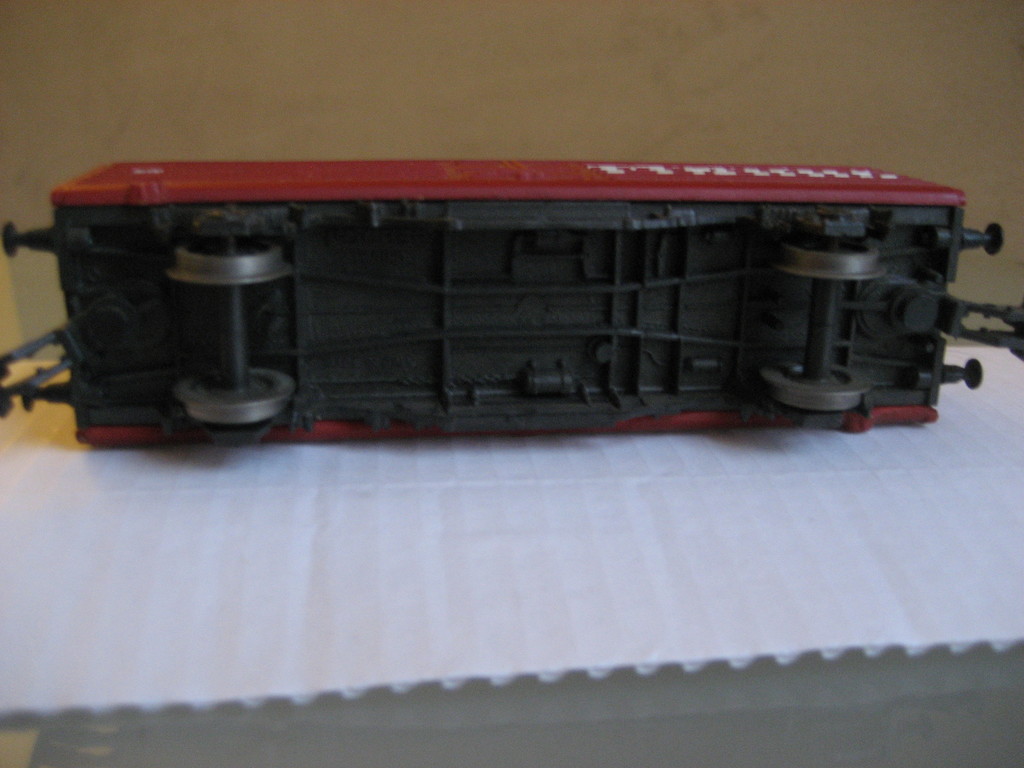

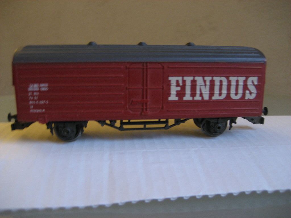

ECCO FOTO del mio Findus per sistema a due rotaie è una versione Pocher - rivarossizzata anni 70- 80 QUINDI SEMPLIFICATA RISPETTO al Pocher d.o.c
dei primi anni 60, tra l'altro il telaio di tale Findus mi sembra simile a quello dell'amico Tricx nel senso che non esiste la molla tendigancio (l'allineamento dei ganci è assicurato da flessibile asticella di plastica trattenuta da due pernetti. )
PS una curiosità: caro Dario il tuo Findus ha il telaio con la molla tendigancio o è identico al mio? GRAZIE Saluti a tutti BERTO75 -4-
RIPOSTO LA FOTO DEL BEL carro Findus dell'amico TRICX per meglio evidenziare le differenze tra le due tipologie di Findus
TELAIO DEL CARRO FINDUS DELL'AMICO TRICX
ECCO IL mio CARRO Findus PROVENIENTE DA novegro
telaio del mio carro Findus gli assi delle ruote in c.c hanno le estremità cilindriche

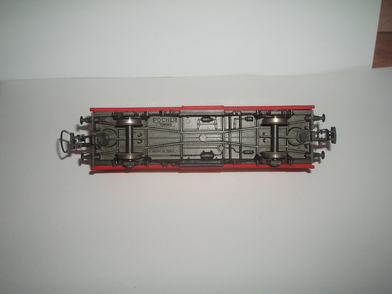

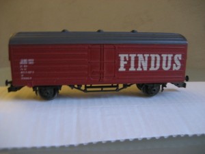

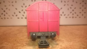

Ciao a tutti, non so se può essere utile, comunque queste sono le foto del carro (ruote isolate) in mio possesso. -4-
Messaggi: 600
Re: Sostituzione ruote non isolate di carri Pocher
Messaggioda berto75 » 6 mar 2015, 15:44
Grazie per la tua foto Giampiero! :smile:
Per me (e credo anche per tutti gli altri amici del sito) è MOLTO INTERESSANTE (13) a livello documentario!
Il tuo modello è sempre un Pocher -rivarossizzato (INFATTI IL TELAIO è IDENTICO AL MIO E A QUELLO DI TRICX), ma di una serie PRECEDENTE per il semplice fatto che monta i vecchi ganci RR interamente metallici mantenuti in linea dalla CLASSICA molla tendigancio (assente invece nei modelli nostri di Findus dove l'allineamento dei ganci era garantito da una lunga asticella di plastica flessibile incorporata nel gancio medesimo )
