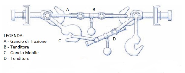

Come ha scritto Karolus, gli agganci a staffa Maerklin/Rivarossi (dal funzionamento risp. meccanico/magnetico) si accostano al prototipo "Organo di Aggancio costituito da Gancio e Tenditore a Vite terminante con Maglia" dove la testa ad uncino fisso imita il gancio e la staffa mobile imita la maglia.
Immagine modificata da originale su treccani.it utilizzata come recensione

@ Dario Romani: posso utilizzare per l'articolo lo schema di aggancio da te postato?

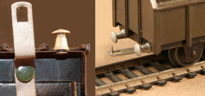

dice 844: "non è che qualcuno mi manderebbe una foto con un (ag)gancio di un rotabile Serie Verde messo accanto ad un (ag)gancio di un rotabile di una serie "normale" (ovviamente coeva)? Mi serve per mostrare la compatibilità tra i due"
Interessantissima ipotesi! sarebbe veramente utile scoprire se i ganci serie verde, particolarmente economici, potessere essere compatibili, almeno in parte, con la serie più ufficiale. Ogni carro aveva un gancio con foro ed un piccolo uncino (mirabile invenzione, semplice, efficace, economica), dovevano ovviamente essere agganciati a mano e non avevano alcun sistema di automatismo. Ma probabilmente il piccolo uncino era in grado di ritenere l'occhiello del gancio "ufficiale" anche se si sarebbe sfilato con facilità...

844(alias GiorgioVP) ha scritto: ...omissis...
l'immagine può solo legalmente essere usata come recensione una volta in quanto viene da treccani.it.
Dobbiamo chiedere a Massimo di renderla speculare e lavorarla con Photoshop per avere un nuovo originale diverso da questa immagine.

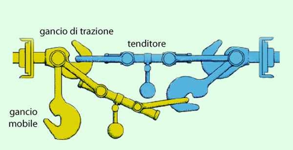

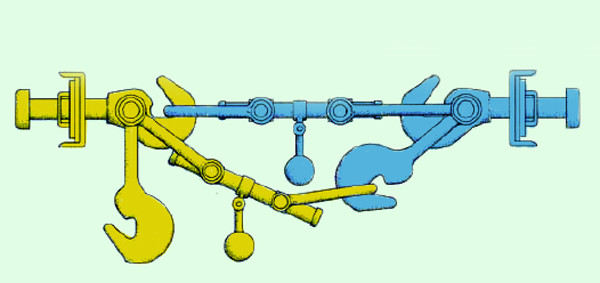

Messaggioda Massimo » 15 gen 2015, 13:24
che ne dite di questa?
dx-sx invertite, colori e fondino

Massimo sei un mago applause1
adesso rimettici la legenda.
Re: Parliamo un po' dei ganci Rivarossi...
Messaggioda Massimo » 15 gen 2015, 17:08
urca, pardon! dimenticata... eccola
