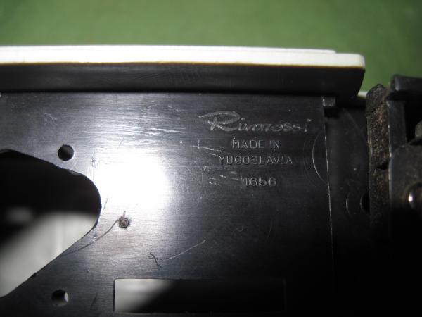

Dato che le carrozzerie sono marcate Rivarossi (con tanto di numero di stampo 305/B) e' evidente che si tratta di originali RR (come pure i trasparenti dei finestrini), in seguito rimaneggiate ed elaborate da qualche modellista.
Questi ibridi (carrozzeria RR su chassis e motorizzazione AHM/Mehano) sono tutt' altro che inconsueti, e la loro esistenza e' probabilmente dovuta ai (ben noti) problemi che affliggevano i carrelli-motore di RR in quel periodo. In particolare:
1) Aumento esponenziale (anche rispetto alle produzioni degli anni precedenti) della occorrenza di zincpest nei carrelli motore in zama 1957-1960;
2) Estrema criticita' dei successivi carrelli motore in plastica (1961-1970) con vite tra due file di sfere.
Questi ultimi offrivano un funzionamento assolutamente impeccabile, purche' assemblati con estrema precisione ed adeguata professionalita'. Un paio di considerazioni la dicono lunga al riguardo: questi carrelli venivano RODATI (usando i famosi motori con cappuccio bianco) il che significa che eventuali giochi generatisi per usura o assestamento iniziale andavano recuperati tramite adeguata registrazione prima del montaggio sulla loco nuova. Inoltre, nei kit di motorizzazione TrenHobby il carrello veniva fornito ASSEMBLATO, ritenendo evidentemente che questa operazione non potesse essere affidata a chichessia.
Fatto sta che quando il complesso veniva in qualche modo disturbato - magari eccedendo nel tiraggio della vite del coperchio (che regge anche il gancio) e rottura della plastica in cui la vite si impegna, o avventurandosi ad operare sul controdado di bloccaggio registro - recuperarlo ad un buon funzionamento non era cosa alla portata di chiunque.
Niente di sorprendente, quindi, che trovandosi con una FM RR irreparabile, in molti abbiano rimediato procurandosi una FM Mehano a prezzo irrisorio e trapiantandovi la carrozzeria RR. Che, fra l' altro, e' decisamente superiore come verniciatura e tampografie rispetto alla Mehano (almeno quelle anni '60).
Il motore Mehano in plastica e' veramente terribile quanto a rumorosita' e vibrazioni, ma trapiantare il motore RR sul carrello Mehano e' di nuovo un' impresa quasi sovrumana.
Talgo (tanto per cambiare!) ha perfettamente ragione quando dice:
la ricerca di somiglianze tra i modelli Mehano e Rivarossi per avallare comunanze di produzione è, a mio modesto parere, errata
P.S. Per pura carogneria, quanto ho scritto vale senz'altro per le unità A, ma non sono sicuro al 100% per le unità B.
In effetti, le FM di RR e Mehano non hanno niente in comune, oltre al prototipo che intendono riprodurre.
Mentre per quanto riguarda le B-Units, l' esistenza di esemplari marcati "Rivarossi - Made in Yugoslavia" implicherebbe che almeno per un certo periodo gli stampi di RR (vedi alloggiamento sirena) fossero usati a Izola per produzioni per Como, ma anche per AHM.
