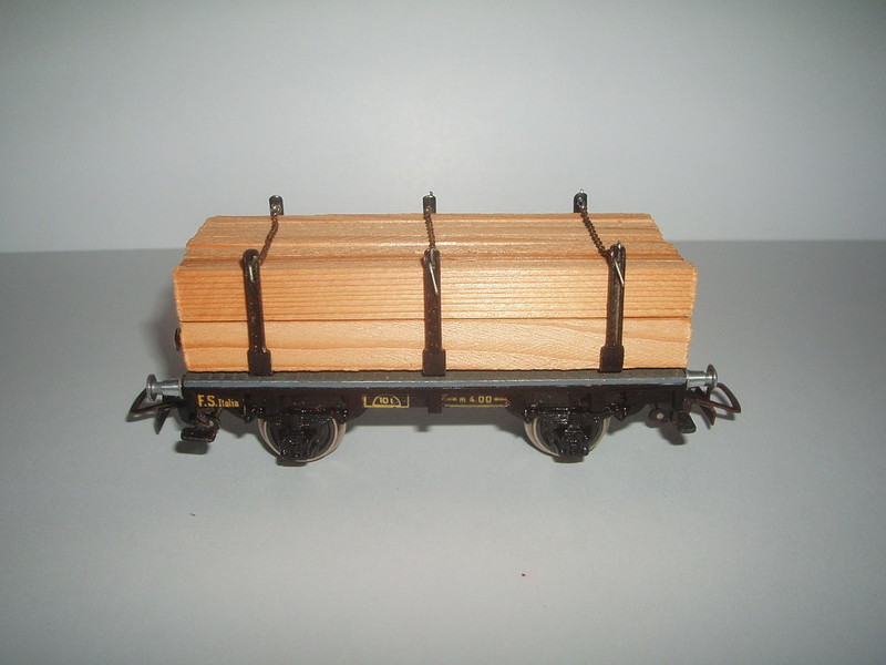

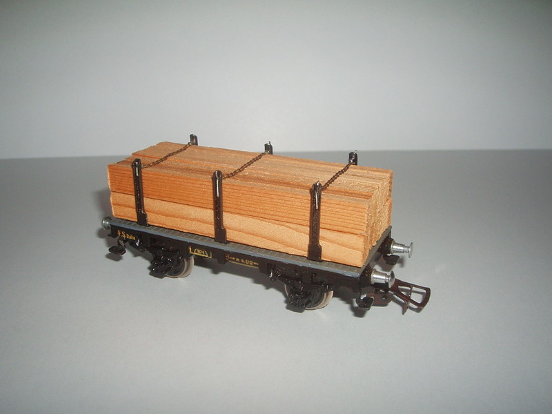

Alla mostra-scambio tenutasi a Roma presso Gianni Modellismo il 29 marzo ho trovato della catenella che assomiglia a quella originale RR. Così ho provato a restaurare il mio modello.
La catenella è agganciata agli stanti da filo d'ottone di diametro 0,45 mm preventivamente brunito.
Ho anche rifatto le due travi mancanti da legno di scarto di provenienza IKEA, praticamente indistinguibile da quello originale.
A voi il giudizio.
Karolus

Messaggioda Karolus » 20 apr 2015, 19:12
Giorgio ha scritto:Ma gli agganci li hai bruniti tu????
Sì, non c'è niente di difficile.
Ho acquistato per corrispondenza (da Utensileria Revelli, Milano) un flacone di liquido brunitore, che mi servirà anche per altre occasioni.
Ho pulito con carta smeriglio finissima il filo d'ottone e l'ho immerso per qualche minuto nel liquido, poi l'ho lavato in acqua per arrestare l'azione del liquido ed infine asciugato.
Al confronto è meno facile il lavoro di aggancio: infilare il filo nell'ultimo anello della catenella, piegarlo ad occhiello stretto, passare entrambi i capi attraverso l'occhiello dello stante ed infine divaricare e tagliare a misura. Ma in meno di un'ora il lavoro è stato compiuto.

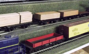

Vi do in pasto queste due foto scattate con fotocamera FUJI da 14 MPxl, però con scarsa illuminazione (sic).
CT su doppio bilico
Come vedete, manca una catenella, ma sta nella scatola.
Accanto ci sono due vecchi carri CT semplificati senza stanti e con blocco di legno unico inciso per simulare dodici assi.
CT singoli semplificati
Quindi nell'evoluzione del carico bisogna considerare anche il blocchetto di legno inciso.

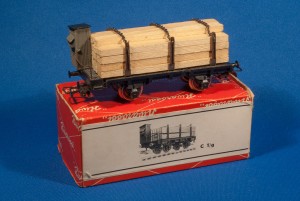

Anche se superfluo, ho piacere di mostrarvi il mio che mi regalò mio padre nel 1958 (faceva parte della confezione I RR/M trainata dal famoso Calimero)
Carro legname serie economica
Forse il prodotto più improbabile mai fatto da RR!

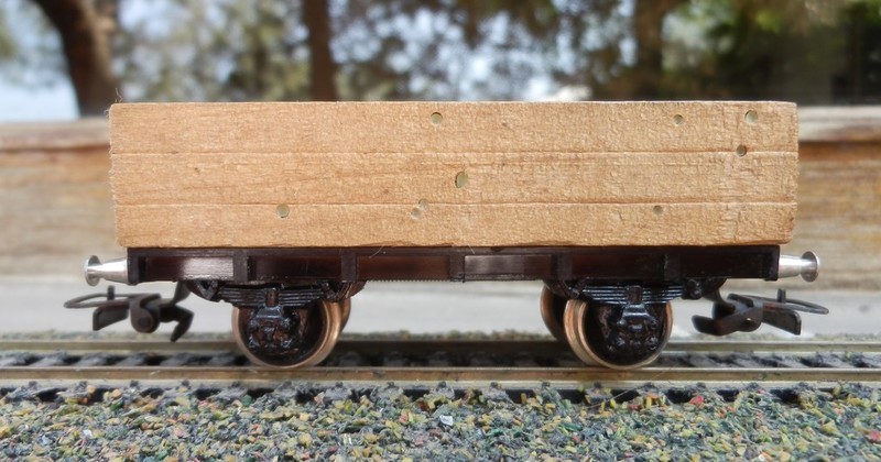

Nella mia vecchia confezione I B&O M/V c'è questo carro con legname inciso e... tarlato!
i fori dei tarli sono stati riempiti con cera d'api
Saluti da Rosgio47
